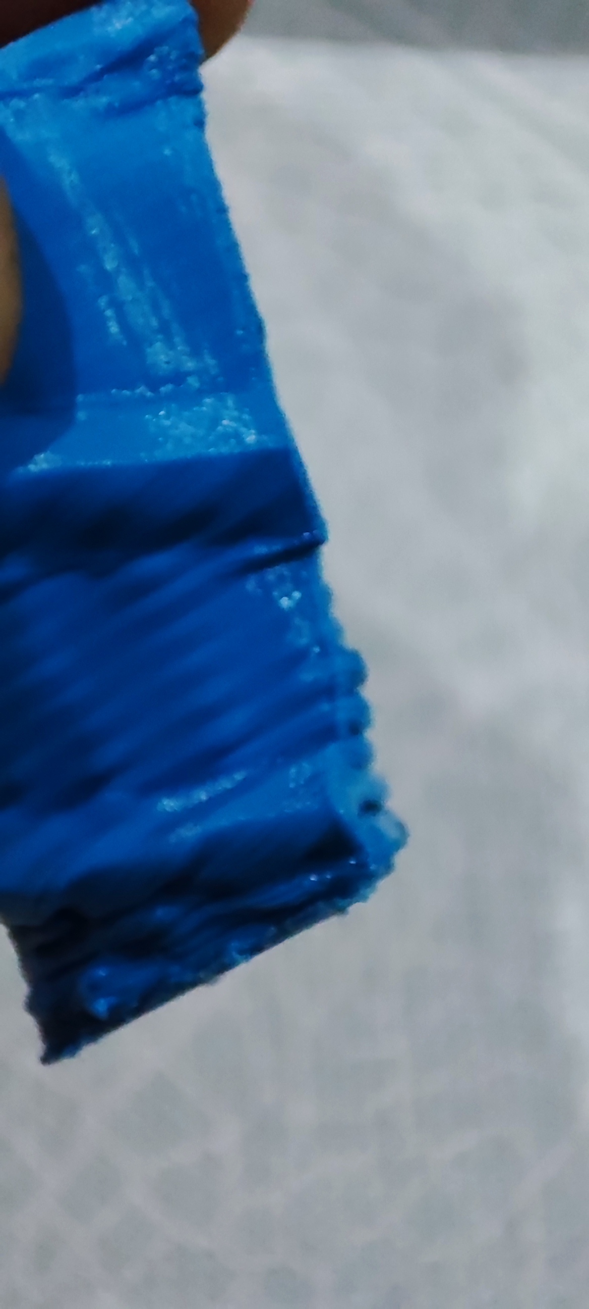

    Angry Alguien sabe que le pasa a mi Geeetech Prusa I3 Pro B?
    Ya hace un año que tiene el mismo error, muy pocas veces hace la impresión bien. No sé qué puede ser. No creo que sea la altura porque ya la he corregido varias veces. Si alguien sabe por favor qué puede pasar, que me ayude, ya me tiene cansado esta impresora.

    Pues, o se atasca la boquilla o el extrusor no empuja correctamente. Pero sin más datos, poco más podemos decirte, ya que puede deberse a muchísimos factores distintos, como; temperatura, retracciones, mal funcionamiento de ventiladores, extrusor, mal montaje del Hotend, etc...
    Si pudieras poner unas capturas de tu configuración del laminador, e incluso un video mientras imprime mal, podrían ser de mucha ayuda.
    22,319
    ¿Hace mucho que tienes el filamento?
    Lo digo por que también con el tiempo se humedecen y salen así de mal.
    Otra opción es que no funciona bien el ventilador de capa.
    O que la temperatura no es la adecuada para el tipo de filamento. ¿PLA, PETG, ABS?

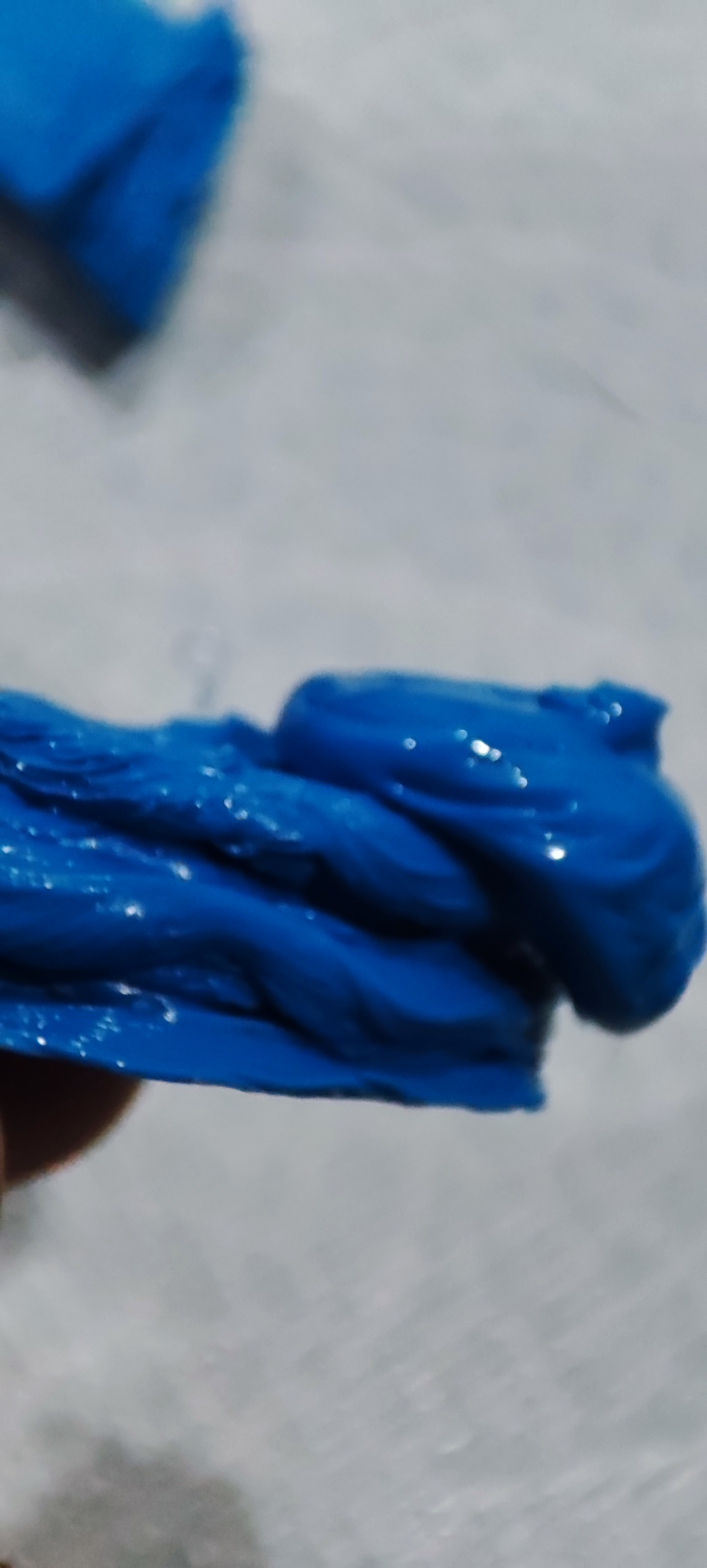

    Muy buenas señores.
    Pues no tengo ni idea de impresión 3d, pero me acabo de comprar una Prusa 3d Pro de segunda (creo que tercera al menos) mano.
    Me la entregaron perfectamente montada y funcional, en teoría.
    Al llegar a casa, me dedique a renivelar cama y vi que habia una version mucho mas moderna de Marlin, y ya podéis suponer.
    Seguí el tutorial de esta web: Version de Marlin compatible con GEEETECH Prusa i3 pro W (spainlabs.com)
    Aunque me temo que mi impresora puede ser la b y no la w.
    Bueno, pues ya contento, me bajo unas cosillas para imprimir, un puzzle. Primera pieza, sale bastante decente, aunque la parte de abajo esta algo mofla, pero parece aceptable.
    Voy a por la segunda y veo que es como una plasta de vaca. El Z en la pantalla me dice que se mueve, pero la realidad es que está todo el rato abajo.
    Hago un par de pruebas más, mismo resultado de plasta.
    Por sospechar que pueda ser una cagada del firm, me voy a la web de geeetech, bajo el original y lo flasheo. Resultado similar: en vez de ser una plasta de 2mm, es una plasta de 6. Cuando el cabezal teóricamente estaba en 65, apenas levantaba 10mm físicamente.
    Que puede ser, compañeros.....alguien echa una manita a un pobre desesperao?

    Esta es la primera pieza que imprimí
Nombre: IMG_20221114_181503.jpg
Visitas: 87
Tamaño: 508.9 KB
    Y esto la plasta, que debería tener la misma altura

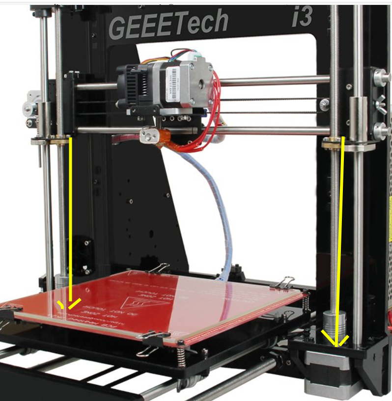

    Lo primero sería mirar la mecánica, si las roscas necesitas algo de lubricante.
    Luego medir las distancias.
    Subes la impresora desde el LCD una cantidad de milímetros o cm. y luego con el metro miras si la distancia es la misma en los dos lados.
    Puede ser el caso que uno de los lados tenga más resistencia a subir que el otro.
    Mide desde la base del motor a la base de plástico de los ejes Z.

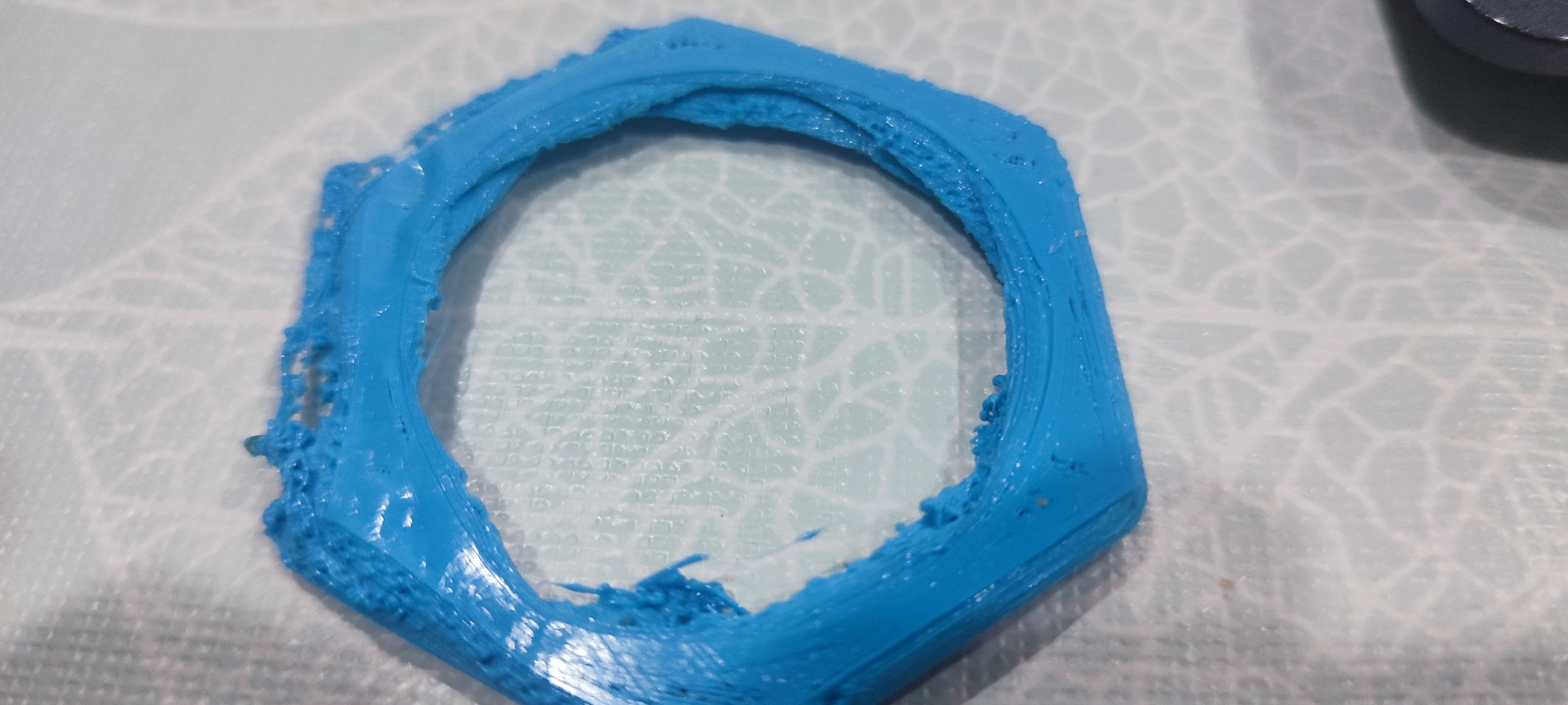

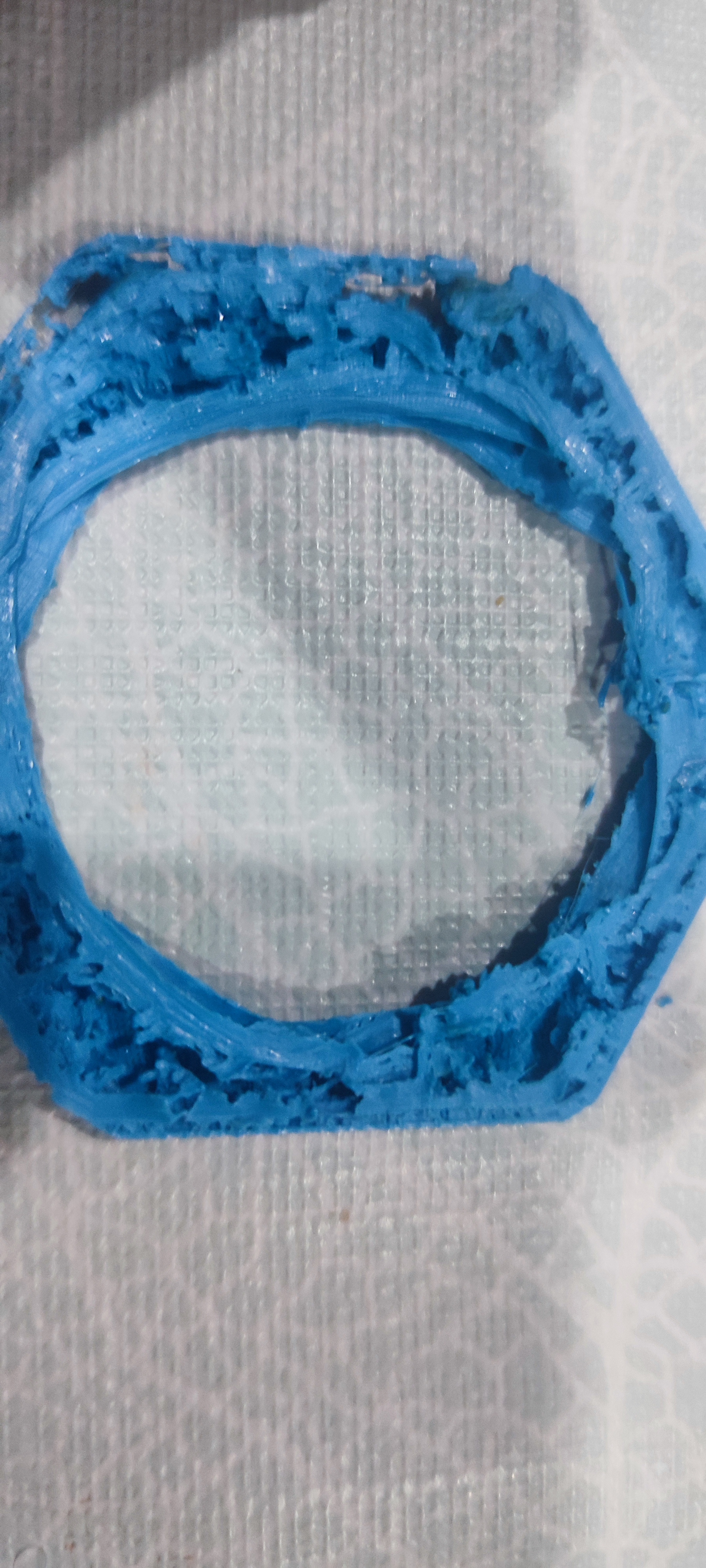

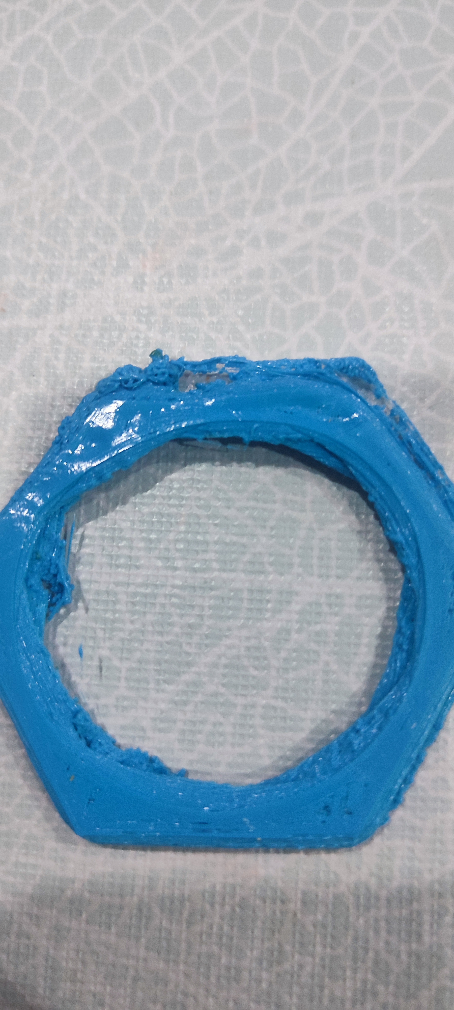

    Hola. Pues he descubierto el problema: La tensión del driver era ligeramente inferior (0'7 en vez de 0'85). He modificado eso y ya no hace esos tirones y esas paradas.
    Ahora tengo otros problemas añadidos, al avanzar, voy viendo más cosas. Me saltaba el eje Y, pero eso creo que lo he solucionado, estaba destensada la correa porque tenia la roldana con un rodamiento en vez de dos, se giraba, no se tensaba bien.
    Pero tengo un problema que creo que puede ser extrusor, por lo que voy leyendo.
    Adjunto imagenes para muestra, la calidad es bastante lamentable para estar imprimiendo en calidad fina, 0'1, hay zonas con una clara falta de material, otras que parece tener plástico deformado por calor, el relleno se supone que es un giroide, pero ahí parece un mojón. Será tensión del extrusor (del driver), o directamente de la rueda dentada o algún problema similar, o pensais que puede ser otra cosa?
    Gracias por la ayuda!
