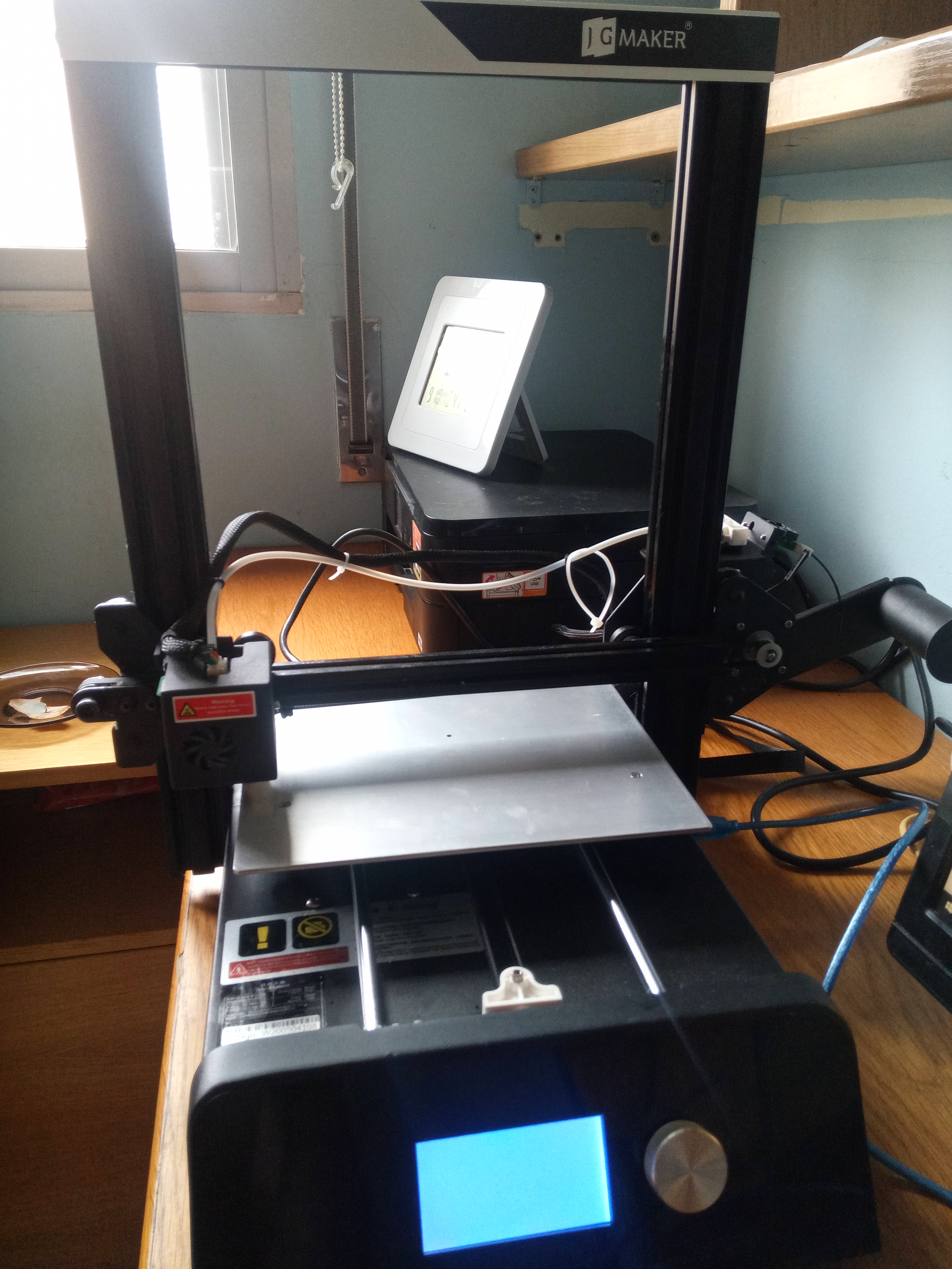

    Hola soy nuevo en esto, y como nuevo meti la gamba
    Intente actualizar el firmware y son querer desconecte el USB.
    Resultado, que la pantalla esta en blanco y no puedo subir otro firmware.
    Impresora JG Maker Aurora Magic
    Placa Magic v1.1
    Novato total
    Necesito ayuda gracias, no sé que hacer.

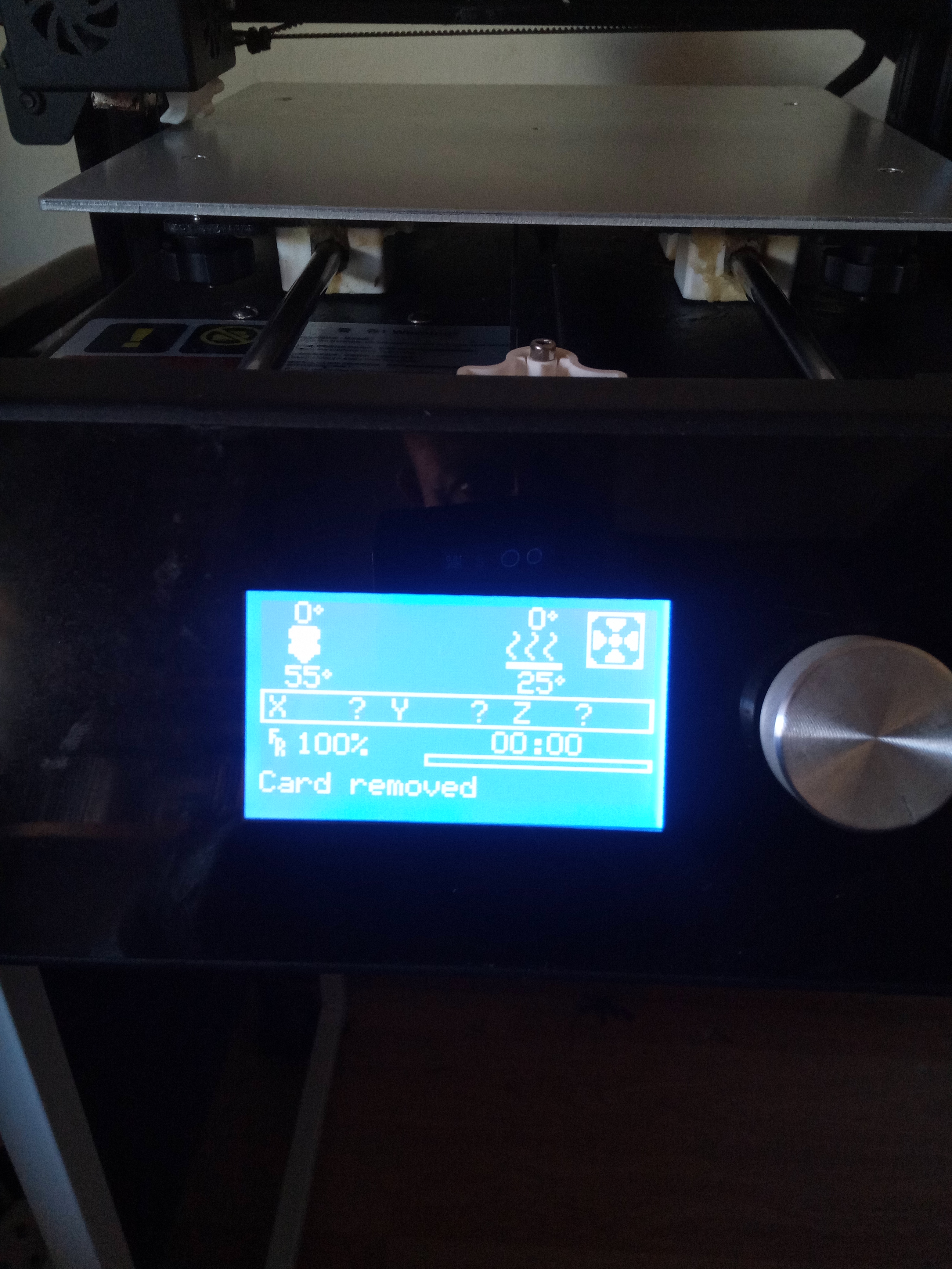

    Solucionado.
    La solución era muy simple, como con raspberry y demas placas.
    Tan solo tenia que gravar el firmware en una SD, apagar esperar un poco, encender, esperar e introducir la SD.
    Y tachán.
Nombre: IMG_20221009_170652.jpg
Visitas: 90
Tamaño: 3.48 MB
    Después de recabar información y probar de todo, vive.

    No se ha arreglado, cosa rara.
    Parecia que habia cargado el firmware, pero al rato se a apagado y otra vez en blanco la pantalla.
    Estoy a ver si arranca y le meto cualquier firmware marlin con cure.
    Y luego veré que hago.
    Consejo a todos. No trasteeis con prisas que me he cargado una impresora por hacer las cosas rápidas.
    Si tenéis idea de que hacer me daréis un alegrón.
    Gracias.
