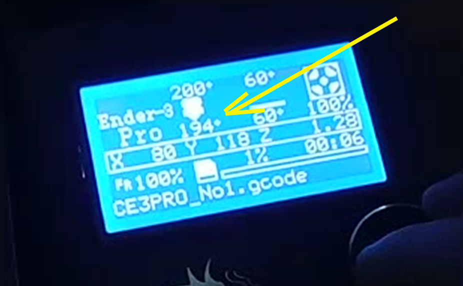

    Aparentemente parece que la impresora funciona correctamente, ese error muchas veces es problema de la tarjeta SD, y con formatearla o usar una nueva se soluciona, entre otras cosas, también podría ser un cable que no esté bien aislado y haga un corto con los movimientos de la máquina.
    22,335
    Por la imagen del vídeo, veo que la temperatura se baja demasiado.
    Lo normal es que si la tienes a 200, fluctúa entre 199 o 198 y luego suba a 201 por ejemplo.
    Por lo que puede ser un fallo del termistor que hay en el hotend.
    Puede ser que esté o flojo o demasiado apretado o que sea defectuoso o que el cable no haga buen contacto.
    El termistor es la pieza mas pequeña que va metida dentro del bloque calentador.
