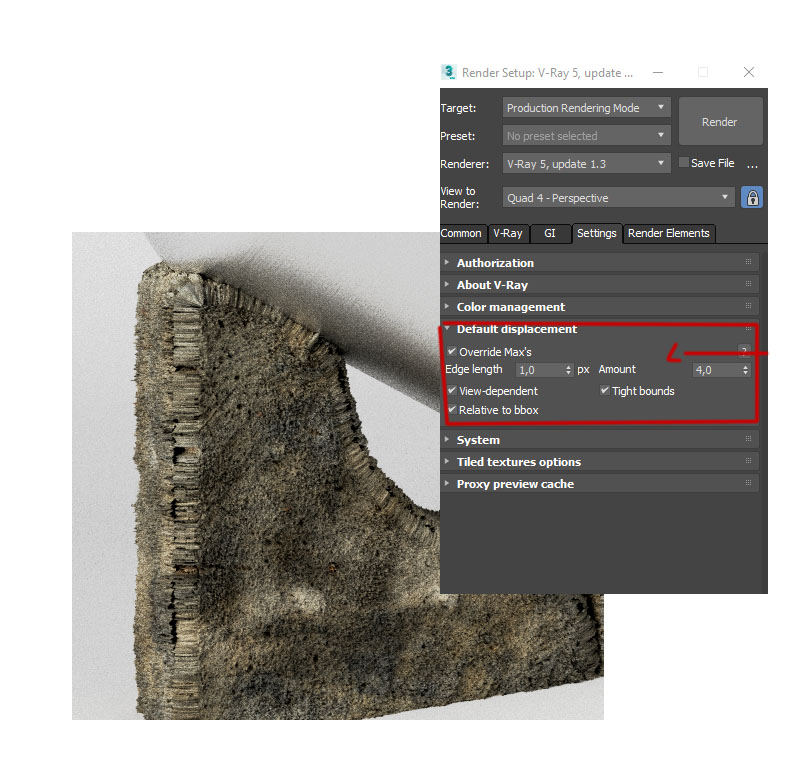

    Hola saludos, tengo un problema al poner los mapas de desplazamiento y es que; no sé por qué los bordes me salen con estas estrías, cómo podría solucionarlo?

    Esto se debe al desplegado de UVS, posiblemente lo tengas en piezas separadas, por lo que el efecto se "corta" al terminar esa pieza y empieza en la siguiente, no hay cálculo intermedio al no formar todo parte de una pieza en cuanto a UVS se refiere.
    Aplica en mapa solo a las caras del objeto, no a todo el objeto. Tienes más control y es mejor si utilizar el mapa de desplazamiento de Vray.
