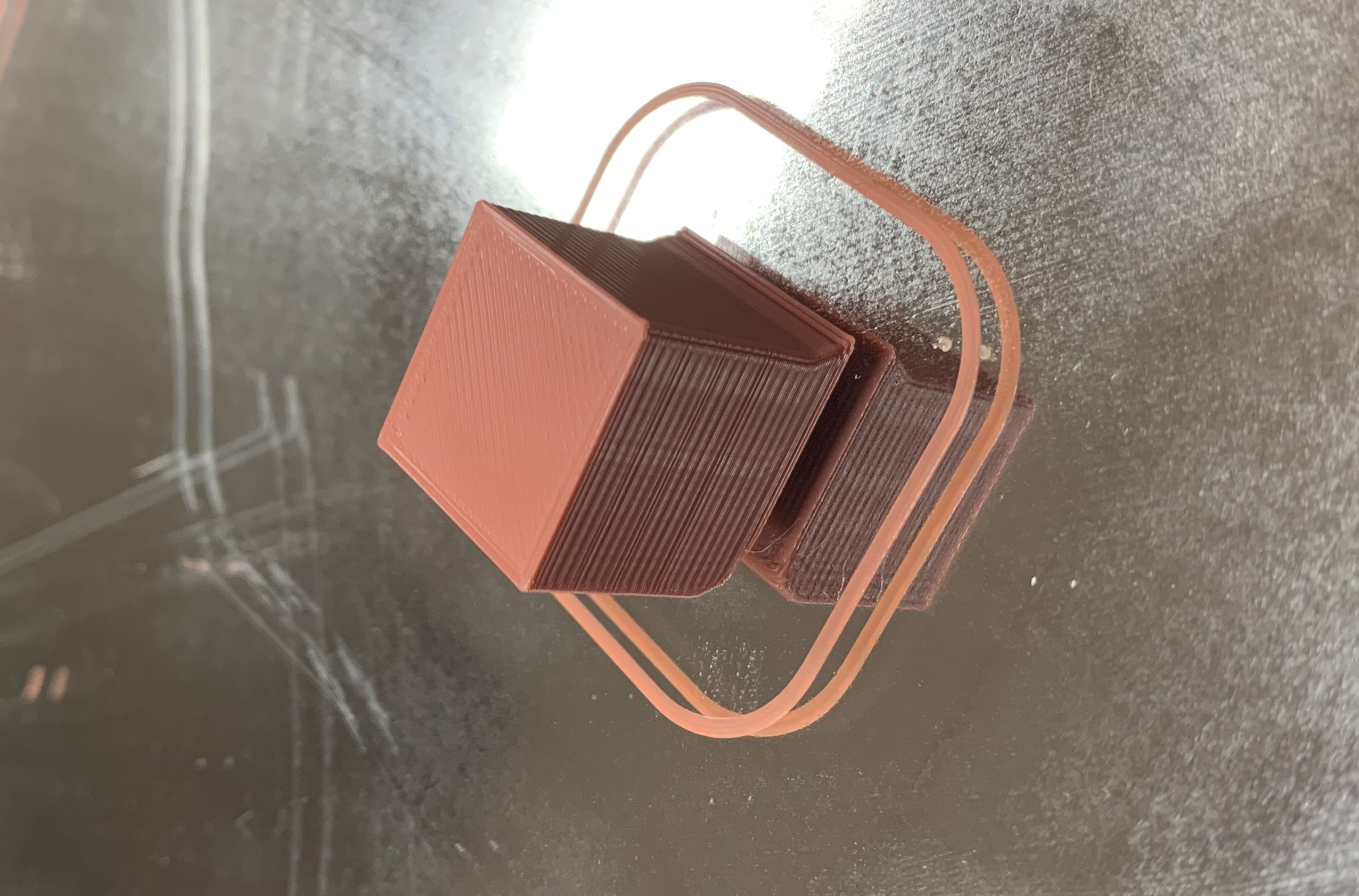

    Hola buenas.
    Tengo una impresora Creality CR10S PRO y desde hace poco me ha empezado a dar un problema de desplazamiento de capas en el eje Y.
    He revisado y ajustado varias cosas como las tuercas o poleas y no consigo dar con la solución.
    Adjunto fotografías para que veáis el problema.
    Un saludo y gracias.

    Pues eso suele ser por tener las correas muy flojas, pues si fuera un problema de los drivers, te pasaría en todas las piezas.
    Prueba en todo caso a bajar la velocidad de impresión un poco.

    Gracias por tu respuesta, he comprobado y las correas están tensas.
    En cuanto a la velocidad de impresión lo tengo puesto a 25 mm/s en las capas inferiores y superiores y en el resto a 50 mm/s ¿es demasiado rápido?
    Un saludo.

    Pues tendría que funcionar bien en alta velocidad, solo si es un modelo complicado tendrías que bajarlo un poco.
    Cuando digo las correas, es este caso no sé si es la del eje X o la del eje Y o sea, la de debajo de la cama.
    Mira que no haya ningún cable en la parte inferior que roce con alguna parte de la cama.

    Sí, he revisado todo y no hay nada que pueda hacer que funcione mal.
    ¿Puede ser un problema de la placa?

    Yo revisaría el eje Z porque parece que tienes algún problema, ya que se aprecia bastante Z wobble, y podría ser que el eje Z no suba correctamente y te pegue la boquilla en la capa anterior, y por eso se te van desplazando las capas.

    Buenas. ¿Qué tengo que revisar exactamente?
    Gracias.
    Gracias.
    Pues tendrias que revisar varias cosas, como que el puente en H este bien escuadrado,que el eje z suba correctamente de los dos lados, que las excéntricas del eje Z no están demasiado flojas ni demasiado apretadas,que la varilla roscada no esté dañada ni demasiado torcida,que todos los tornillos estén bien apretados, etc....
    También estaría bien que revisaras el voltaje de los drivers, por si estuviera demasiado bajo y te pierdan pasos por eso.
