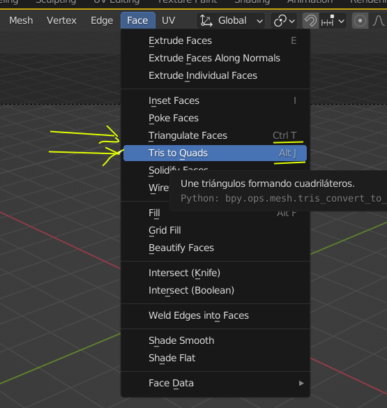

    No es que estén separadas, es que se ha creado una cara más con una arista.
    Selecciona todos los vértices y utiliza el atajo de teclado Ctrl+T para crear todo triangulos (tris) y luego haces Alt+J para convertir los triángulos a cuadrados (quads).
    A ver como te queda. Otra forma sería manualmente, borrar ese loop (bucle) y unir los vértices de los dos loops.
