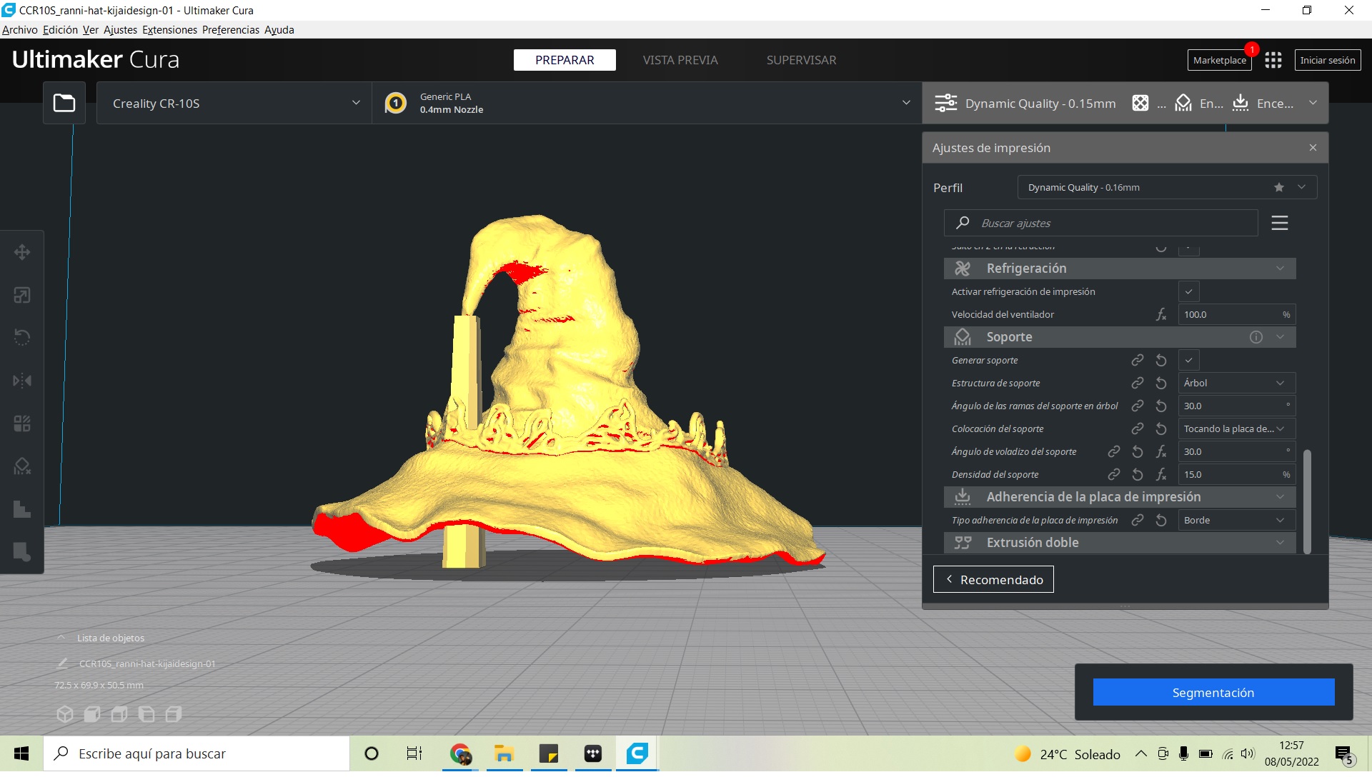

    Bloqueador de soportes no funciona.
    Muy buenas, resulta que estaba poniendo a imprimir el sombrero de esta figurita (https://www.myminifactory.com/es/obj...e-witch-218573 aquí se puede descargar el modelo). Y nada, poniéndole un bloqueador de soporte para que no me lo rellene, como podréis ver, no funciona.
    Tampoco configurando un soporte yo, pues luego no lo detecta al pasar por encima de la figura. Pero lo que es más, he intentado inclinarlo a no más de 45 grados y tampoco. ¿Se puede saber qué posible erro está habiendo?
    Gracias!

    No sé que es lo que te pasa, pero viendo imágenes veo dos cosas, en unos tienes la opción de "Generar soporte" activado y en otras no, y además tienes seleccionada la opción de "Estructura del soporte en árbol".
    Tal vez sea eso lo que no te cuadra.
    De todas formas no se si estas utilizando la opción de crear los soportes manualmente en CURA.
    Jan 2022
    68
    Gracias! Le echaré un ojo, a ver si soy capaz.
