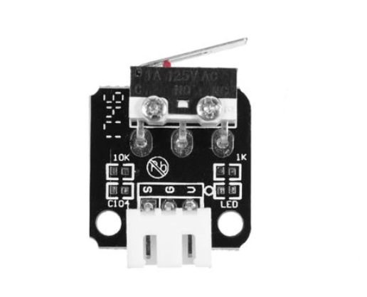

    Si fuera fallo de la impresora, yo empezaría por el "final de carrera" en este caso del eje Z
    Es la pieza que hay, que hace tope cuando baja el cabezal.
    Mirar que no esté flojo, roto o que roce con algo.
