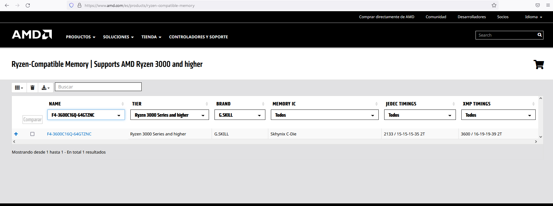

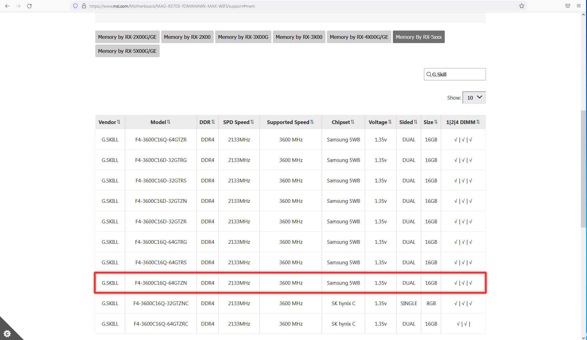

    Buenos Días:
    Los módulos de memoria RAM de 64gb (4x16) sería este modelo:
    G.Skill Trident Z Neo DDR4 3600 PC4-28800 64GB 4x16GB CL16 - P/N: F4-3600C16Q-64GTZNC
    Según he estado viendo en el listado de AMD de compatibilidad si figura este modelo, en cambio en el listado de la placa base aparece, pero le falta la última letra del código (Adjunto las capturas de pantalla).

    Feb 2005
    922
    Cita Iniciado por CHES77 Ver mensaje
    Buenos Días:
    La última letra debe ser porque los chip de memoria son de otra marca. No deberías tener problema. Cuando compres el equipo, en la tienda que te den opción de cambiar la memoria. Si no es compatible, simplemente no te reconocerá toda la memoria, pero repito si está en el listado de AMD no deberías tener problemas.
