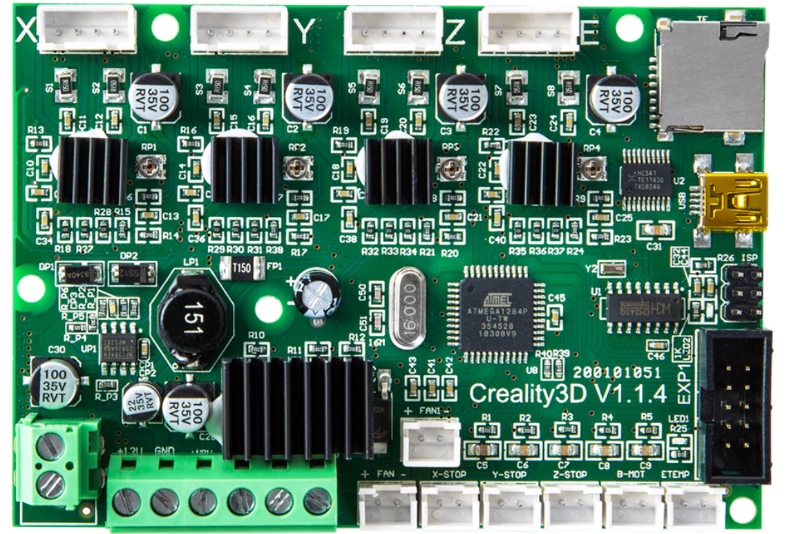

    Mi impresora ha dejado de funcionar, no detecta tarjeta SD ni a través del USB. Cuando le doy a hacer auto home, sólo se mueve el eje X, el resto no hace tampoco nada.
    ¿Alguien me puede ayudar?

    Yo desmontaría todo y volvería a montarla como si fuera la primera vez.
    Revisando todos los cables, etc...
    22,318

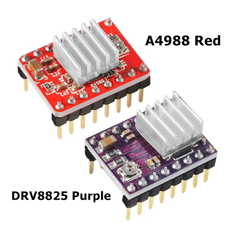

    Un posible error sería que se hubiera quemado un Driver.
    Eso es una pieza pequeña que va en la placa, encima de cada una de las salidas a los ejes y se puede estropear por una subida de tensión o una mala conexión.
    Y en último caso, si fuera problema de la placa, sería cambiarla entera por otra mas silenciosa.
    OJO, que solo es una opinión sin ver lo que realmente le pasa a tu impresora.
    Cuando empiezas a desmontar, puede darte mas problemas de los que ya tienes si no lo has hecho nunca.
    Hay formas de desmontar la placa para trabajar mas a gusto, pero como digo, es complicado si nunca lo has hecho.
    Recomendaciones... si vasa tocar algo, procura sacar fotos de como tienes los cables, pues a veces al intentar volverlos a poner ya no se puede.
