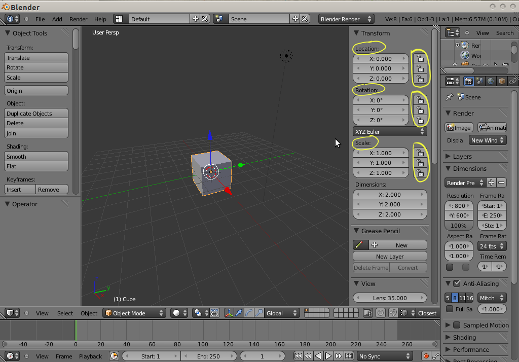

    Procura que no estén activados ninguno de los botones que te señalo en la imagen, ¿cómo puedes ver sirven para restringir los movimientos, rotaciones, o escalas de los objetos en cada uno de sus ejes.

    Acabo de comprobarlo (reabriendo el archivo) y están como en la imagen que has adjuntado. Sigue sin dejar. Sin embargo, en los demás proyectos sí.
    No entiendo que pasa.
