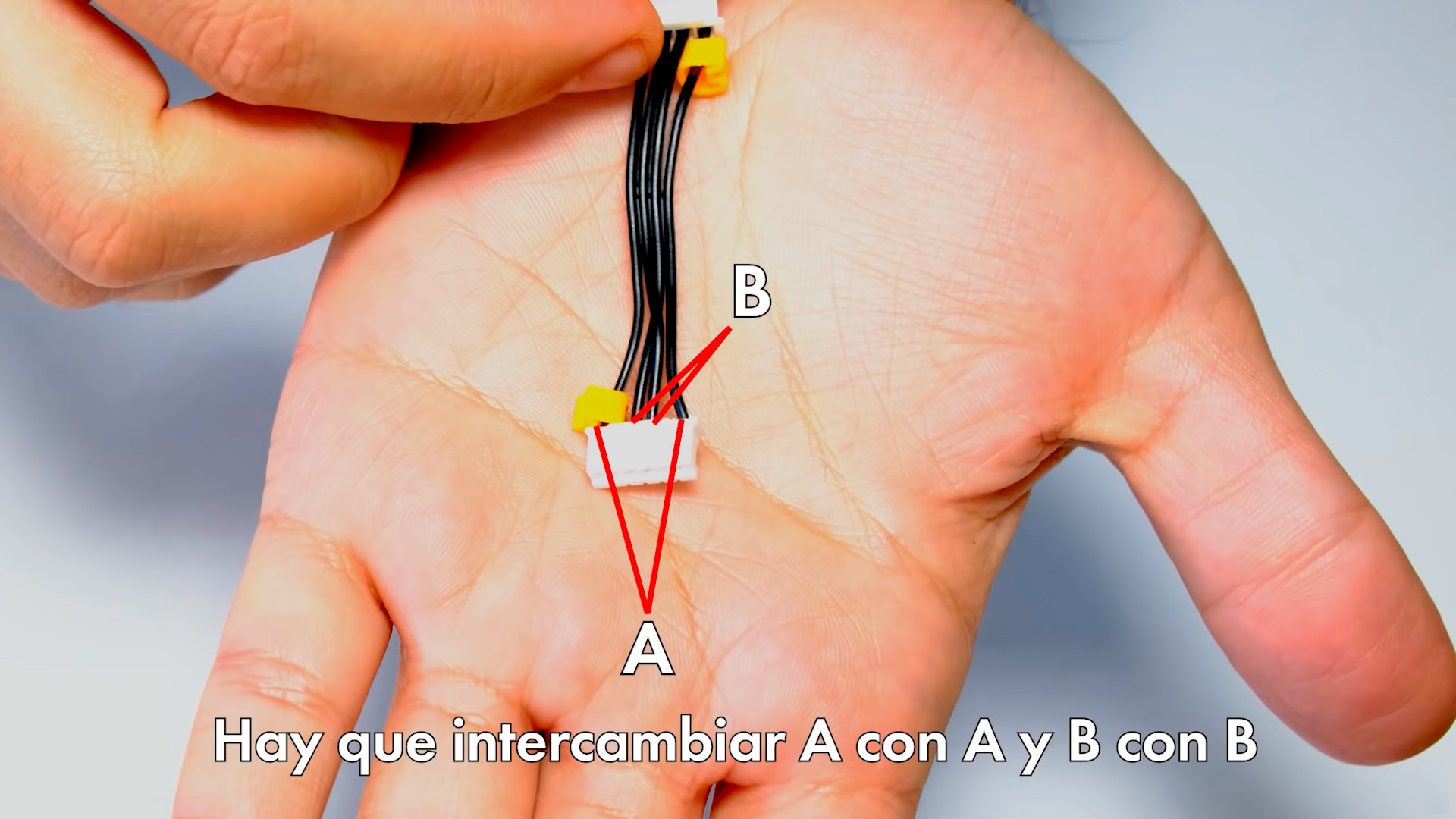

    Lo hice invirtiendo los cables con este esquema.
    Entonces en teoría debería de estar bien, a no ser que el motor que le has puesto lleve las bobinas en otro orden, pero si es original debería de ser igual.
