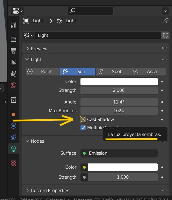

    Pues no sabría decirte, pero si hay una de las luces que te da sombras indeseadas, puedes quitarle la sombra a esa luz.
Nombre: sombras2.png
Visitas: 551
Tamaño: 68.3 KB
