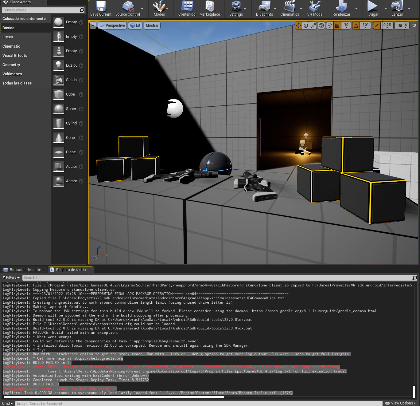

    Hola a todos llevo un tiempo intentando visualizar proyectos de Unreal en Realidad Virtual sin éxito.
    Tengo como referencia este tutorial de Youtube: https://www.youtube.com/watch?v=HKmH...=VRExperiences
    He seguido todos los pasos varias veces, instalando y desinstalando cada programa para intentar localizar el error pero al final siempre me aparece este mensaje:
Nombre: Instalar Oculus Quest 2 en Unreal Engine.jpg
Visitas: 354
Tamaño: 344.8 KB
    LogPlayLevel: Run with --stacktrace option to get the stack trace. Run with --info or --debug option to get more log output. Run with --scan to get full insights.
    LogPlayLevel: * Get more help at https://help.gradle.org
    LogPlayLevel: BUILD FAILED in 5s
    LogPlayLevel: Error: ERROR: cmd.exe failed with args /c "F:\UnrealProyects\VR_sdk_android\Intermediate\And roid\arm64\gradle\rungradle.bat" :app:assembleDebug
    LogPlayLevel: (see C:\Users\Xerach\AppData\Roaming\Unreal Engine\AutomationTool\Logs\C+Program+Files+Epic+Ga mes+UE_4.27\Log.txt for full exception trace)
    LogPlayLevel: AutomationTool exiting with ExitCode=1 (Error_Unknown)
    LogPlayLevel: Completed Launch On Stage: Deploy Task, Time: 8.517732
    PackagingResults: Error: Launch failed! Unknown Error
    LogSlate: Took 0.000138 seconds to synchronously load lazily loaded font '../../../Engine/Content/Slate/Fonts/Roboto-Italic.ttf' (157K)
    No encuentro ninguna información sobre este tema. ¿Alguien me podría ayudar a solucionarlo?

    Estoy un poco oxidado sobre ello, pero para usar VR en UE. Tienes que activar un par de cosas de los menús de configuración. Al menos recuerdo que había que hacerlo con las VIVE.
    En la web de UE hay información, si no también puedes probar usando google.
    Quizá esto te ayude: https://developer.oculus.com/documen...t-guide-quest/
