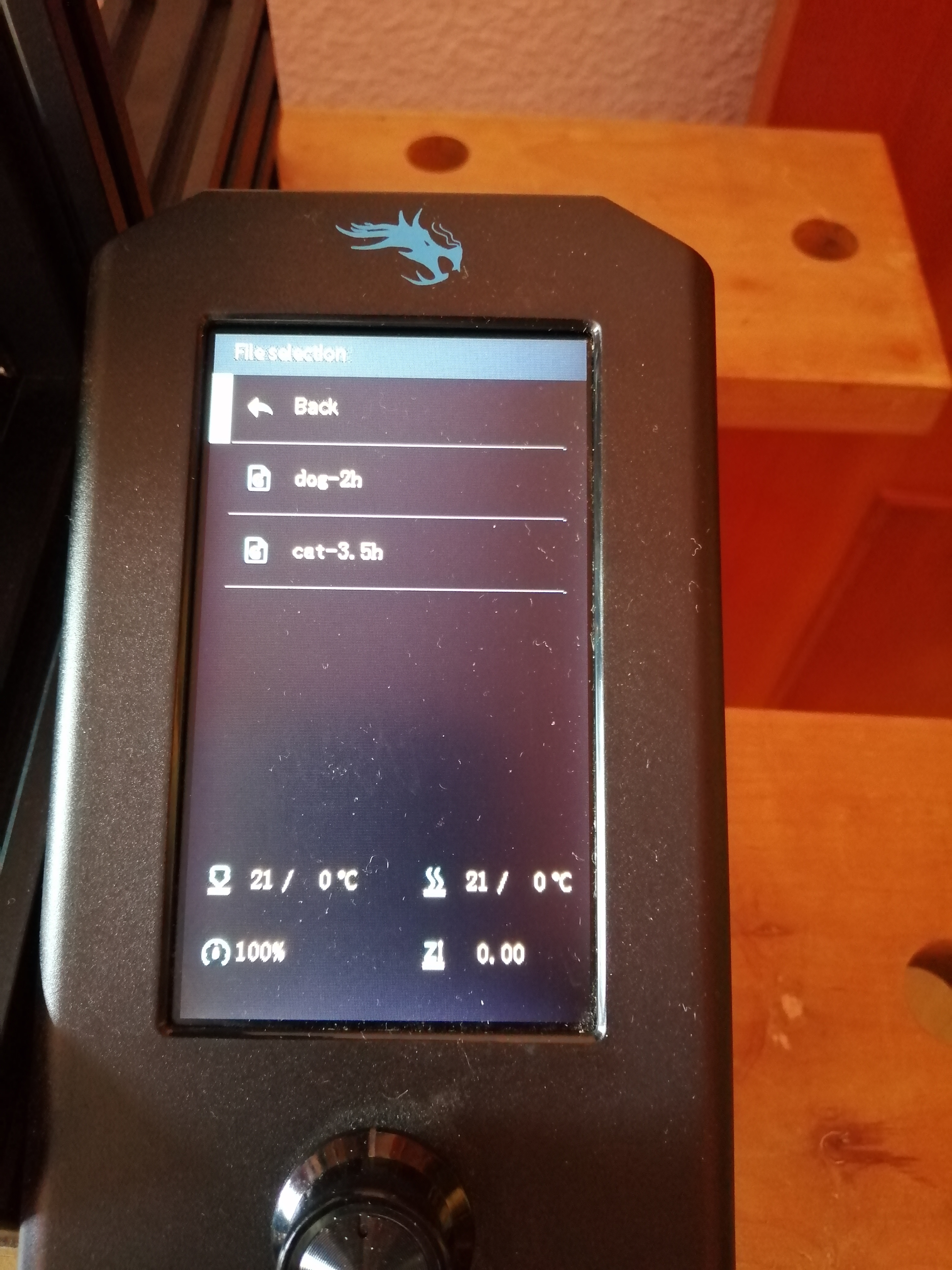

    Buenas, pregunta de novato. tengo desde hace meses una Ender 3V2, por fin, y tras mucho tiempo de intentar aprender a diseñar me he decidido a imprimir modelos ya diseñados por otros.
    La cuestión es que ayer la estrené con el modelo del perro que trae de serie en la tarjeta incluida con la impresora, y me lo imprimió bastante bien. Ahora el problema es que estoy intentando imprimir los modelos que tengo en mi ordenador con extensión STL. los incluyo en la tarjeta y no me aparecen a la hora de imprimirlos, solo me siguen apareciendo el gato y el perro que trae de origen.
    He intentado conectar la impresora al ordenador directamente con un cable USB pero no me la reconoce.
    ¿Qué estoy haciendo mal?

    Los modelos STL no se imprimen directamente, hay que pasarlos primero por un laminador (Slider).
    El laminador más usado es CURA.
    https://ultimaker.com/es/software/ultimaker-cura
    Cada impresora es distinta, unas son circulares (Delta) otras cuadradas y con diferentes medidas.
    Otra cosa a tener en cuenta es el tipo de filamento. PLA, ABS, PETG, etc.
    Cada uno de esos materiales tiene una temperatura diferente de impresión.

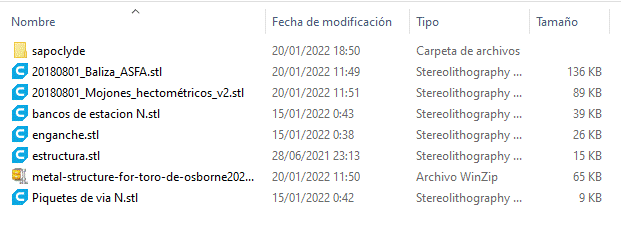

    Todos los he pasado por Cura y me han salido ficheros STL.

    Solucionado el problema, me faltaba un paso.
