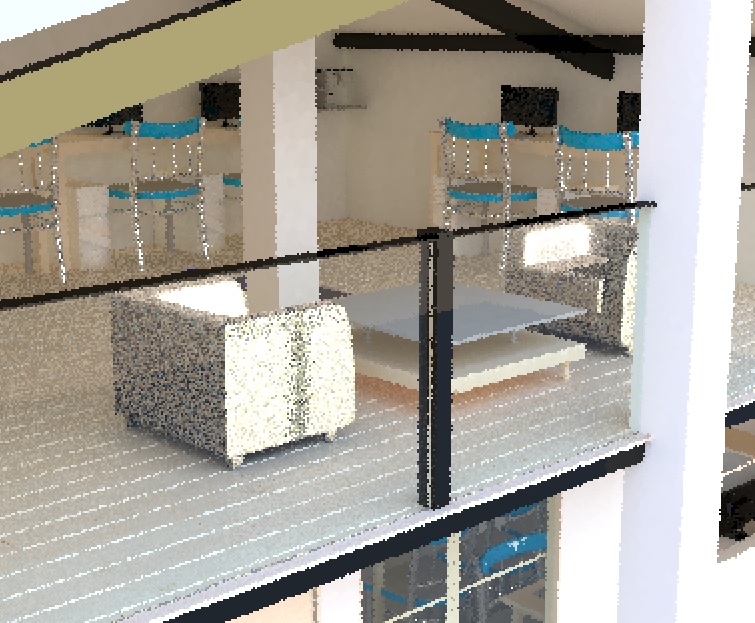

    Hola gente como les va, quería saber como puedo mejorar (y sé que le falta muchísimo) el render que les voy a subir.
    Utilizo 3ds Max 2021 y motor de render Vray. Es una simple escena, tiene un VraySun, 2 VRayMtl para las ventanas y también le puse un Vray dome.
    Cuando guardo el render se me oscurece muchísimo la imagen también.
    Desde ya muchas gracias y espero sus repuestas.

    Lo motores de render intentan simular la realidad, en la realidad tienes la luz solar, y si es de noche o estas en interiores luces. Si estás empezando no utilices dos sistemas de iluminación global si no sabes lo que haces. La imagen que ves en el frame buffer es una imagen lineal, cuando guardas la imagen en JPEG u otro archivo de 8 bits, se aplica una corrección de gamma 2.2. Si guardas el archivo en EXR o HDR te los guarda sin esa corrección.
