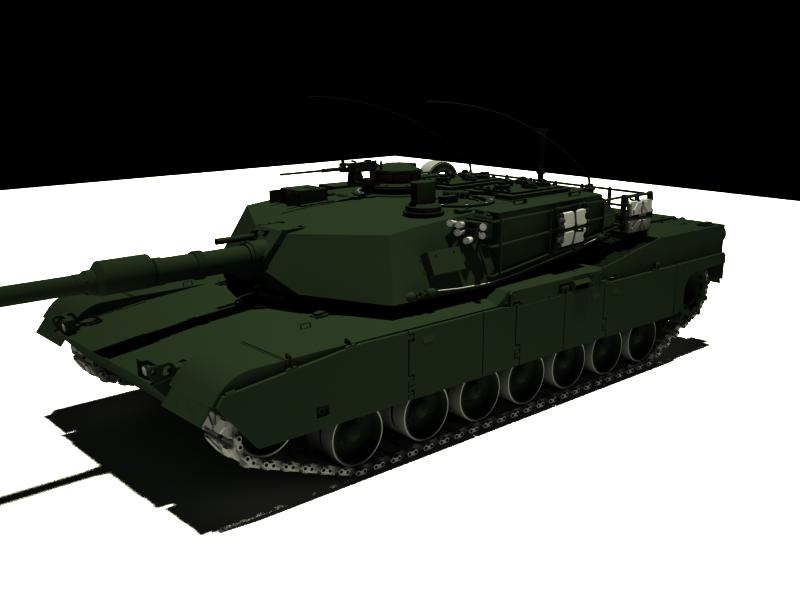

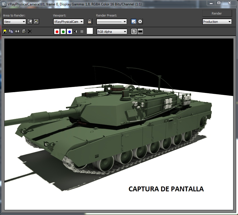

    Hola amigos: Acabo de modelar un tanque. Le asigno un color caqui en el difuso sin tocar más parámetros. Le añado una Vray Sun y una Physical Camera a los que tampoco les cambio el valor de nada. Y el asunto es que hago un render con Vray claro, y me da un resultado en pantalla (ver imagen de captura de pantalla). Y sin embargo, cuando lo guardo como (*.jpg) o bmp, el archivo guardado me sale mucho más oscuro.
    Podéis aclararme si es que hago algo mal? Saludos y gracias de antemano.
    Es la gamma, lo estas viendo con gamma 2,2 pero lo guardas con gamma 1,0.

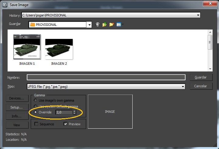

    Pues sí. Tenías razón dada. Muchas gracias por la aclaración. Como verás en la imagen adjunta, a la hora de guardar el render le subo el gamma a 2,0 y el resultado es el correcto.
    Ahora a ver si alguien me pudiera decir desde dónde puedo configurarlo para que se quede fijo a 2,0 el gamma. Ya que de momento tengo que cambiarle el valor cada vez que quiero guardar un render.
    Repito, muchas gracias y un saludo.

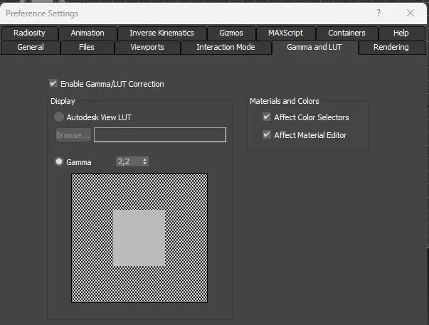

    Hola, si vas a customize->preferences, allí pones enable gamma/lut correction 2,2.
