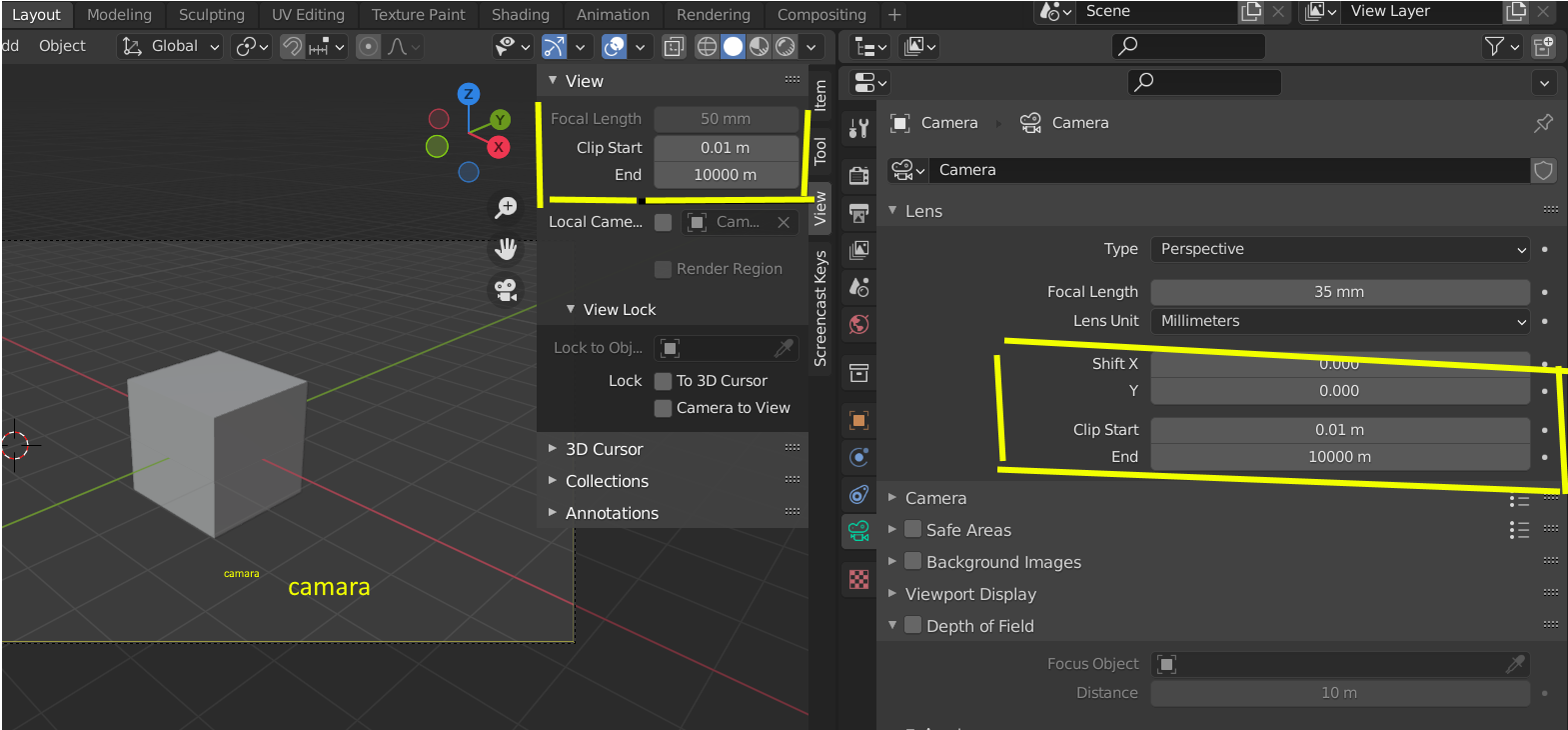

    Hola, espero estéis bien. Me ha surgido un problema en la malla o en el objeto 3D, en este momento me encuentro pintándolo en "texture paint" necesito pintar unos bordes muy finos en los cuales me debo acercar mucho para que los pueda visualizar mejor.
    Pero no sé qué sucedió alguna tecla o alguna opción he presionado sin querer, y ahora cada vez que me acerco al modelo este se desaparece en la parte frontal algo así como si se hiciera invisible y pudiera ver su parte interior, quisiera solucionar este problema y saber a qué se debe. gracias por su atención y voluntad de cooperación.
    22,348
    Abre un Blender nuevo.
    Cambia los valores de Clip Star ( y de paso los de End)
    Baja el valor al mínimo para Clip Star y ya no te pasará eso.
    El del End déjalo grande por si algún día haces escenas más grandes.
    Uno de esos valores está en el panel de la derecha. Letra N > View > View, y el otro seleccionando la cámara y en Properties > Propiedades del Objeto (el dibujo de la cámara).
    Luego guarde esa nueva configuración con File > Defaults > Save Startup File
    Cuando vuelvas a abrir otro blend, ya tendrás esos valores siempre activados para todos los archivos que tengas.
