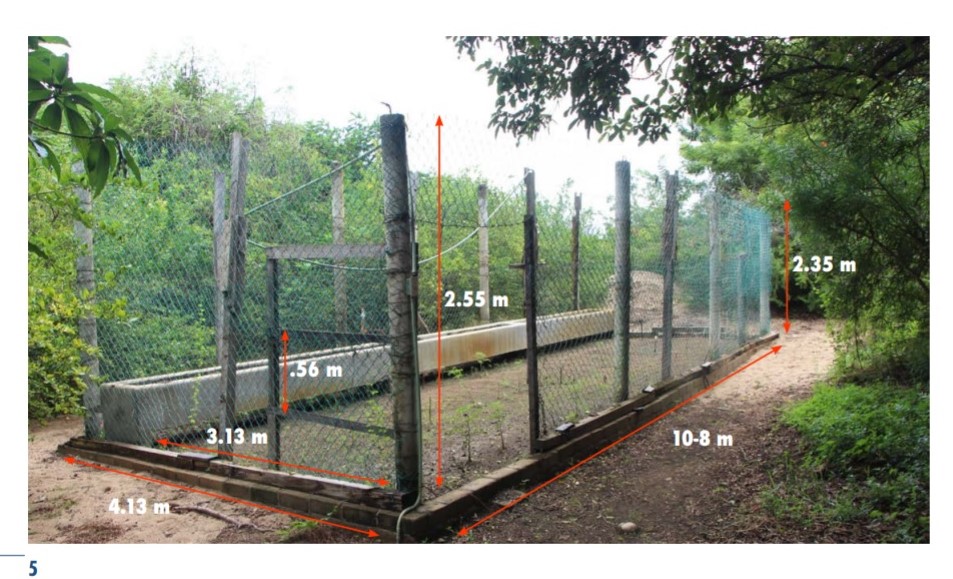

    Las dos primeras fotografías es de un archivo en blanco, con la fotografía de environment, sólo veo un trocito de la fotografía
    La otra fotografía es de mi archivo antiguo pero añadido las opciones 1 y 3, la que se ve rayas verticales es el plano vertical con la fotografía en el material
    Y la última fotografía es mi fotografía de entorno! que por supuesto no la veo en el archivo, solo veo la esquina superior derecha
