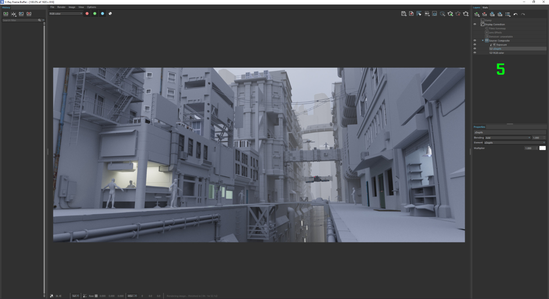

En este proyecto, empieza a utilizar el nuevo Vray 5 para el búfer de trama en Autodesk Maya. En el VFB, puedes hacer composición, lo cual es muy útil porque lo puedes usar durante todo el proceso de modelado.

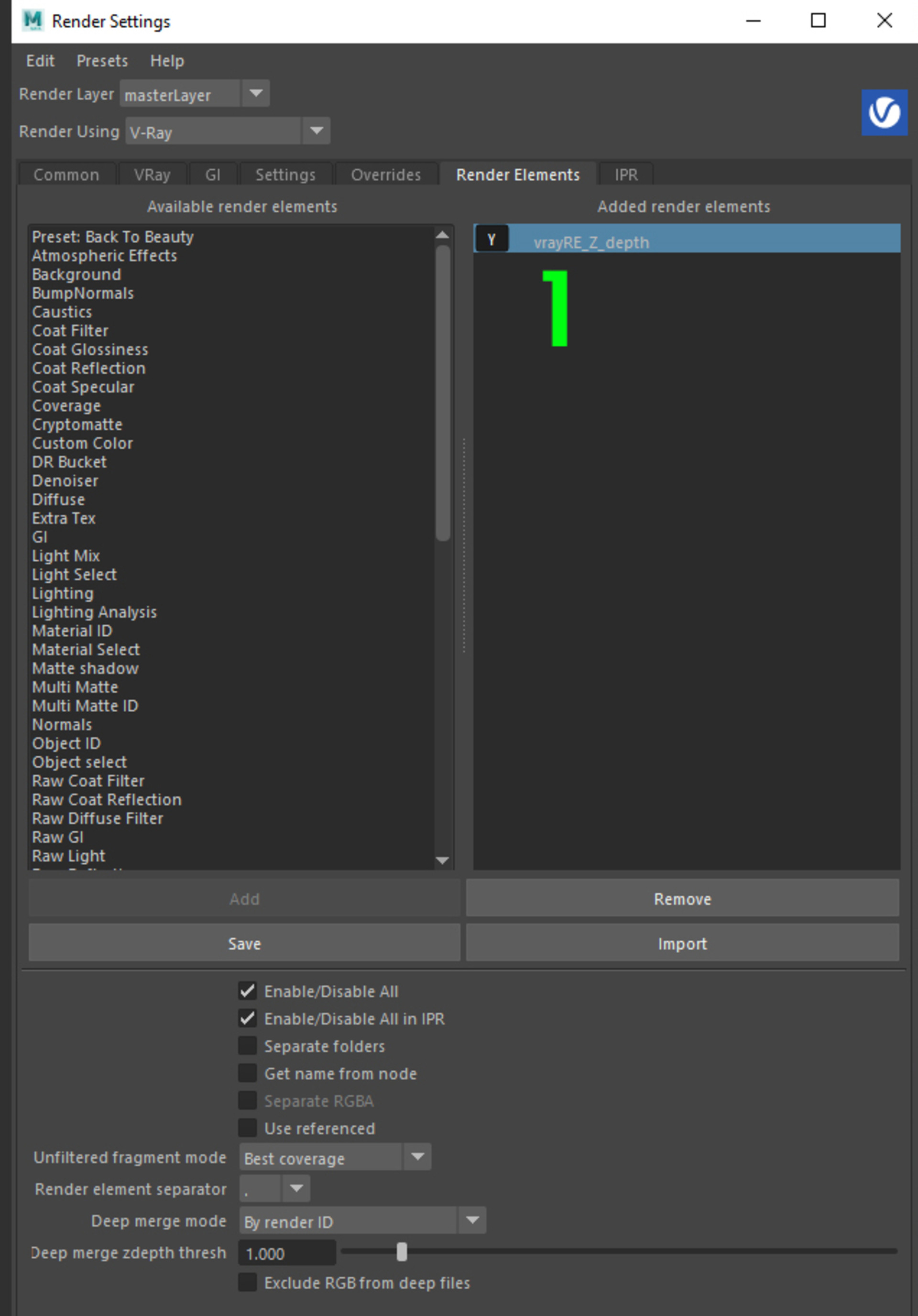

El primer paso es ir a la configuración de renderizado de Autodesk Maya y agregar el pase Z-Depth como elemento de renderizado.
Nombre: Modelando la escena Cyberpunk con Vray y Autodesk Maya.jpg
Visitas: 149
Tamaño: 323.8 KB

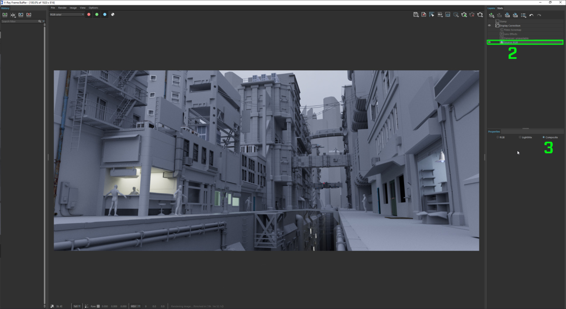

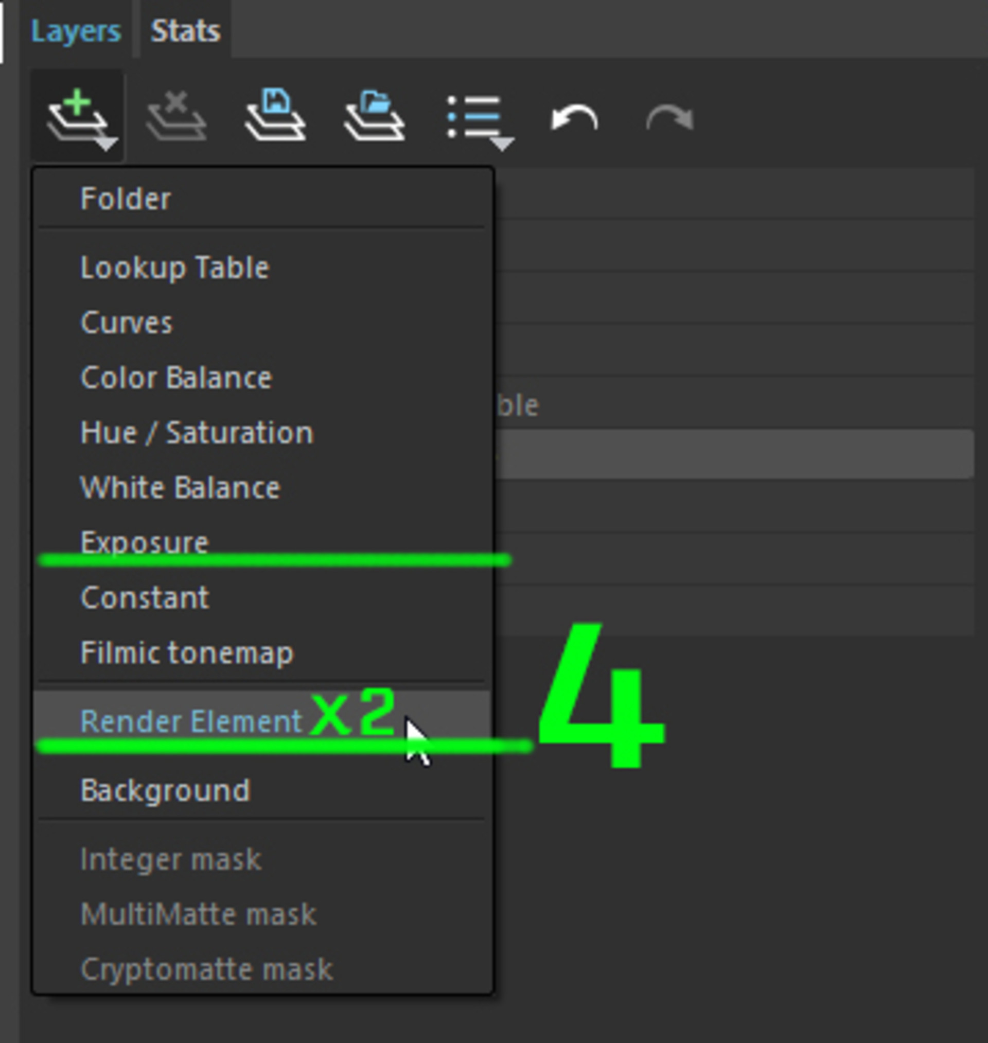

Luego, cambia el modo a composición y agrega dos elementos de renderizado y una exposición. Deja el primer elemento de renderizado como RGB, cambia el segundo a Z-Depth y configura el modo de fusión en Add.

Usando la capa de exposición en la parte superior, puedes ajustar el aspecto de la Z-Depth para agregar algo de atmósfera a la escena.

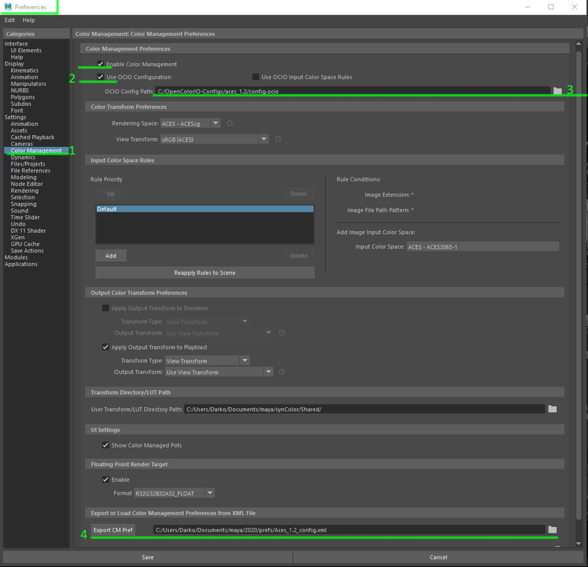

El soporte de color ACEScg
La novedad en Vray es el soporte para el espacio de color ACEScg. Tiendo a usar ACEScg en todos los proyectos y en muchos motores de render diferentes.
El primer paso es configurar ACEScg para que funcione correctamente en Vray 5 en Autodesk Maya. En las preferencias de Autodesk Maya, vas al espacio de color y trata de usar OCIO Configuration ON. Luego, carga tu archivo de configuración OCIO, que en el caso que nos ocupa es ACES_1.2. A continuación te desplazas hasta Exportar CM Pref, y exportas el archivo en formato XML, asegurate de que OCIO se cargue cada vez que inicies Autodesk Maya para todos los motores de renderizado que tengas instalados.
Nombre: configurar ACEScg en la escena Cyberpunk con Vray y Autodesk Maya.jpg

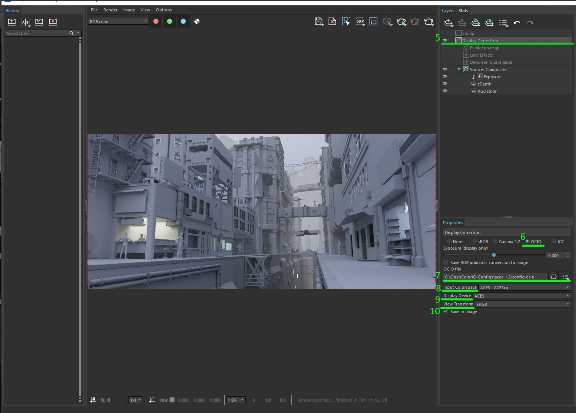

Después de eso, en el VFB, en Corrección de pantalla, cambia de RGB a OCIO. En el archivo OCIO, carga el mismo archivo ACES_1.2 config.ocio, configura Espacio de color de entrada en ACES - ACEScg, Dispositivo de visualización en ACES y Transformar de vista en sRGB. También puedes crear una variable de entorno para que se establezca esta configuración cada vez que abras el VFB.

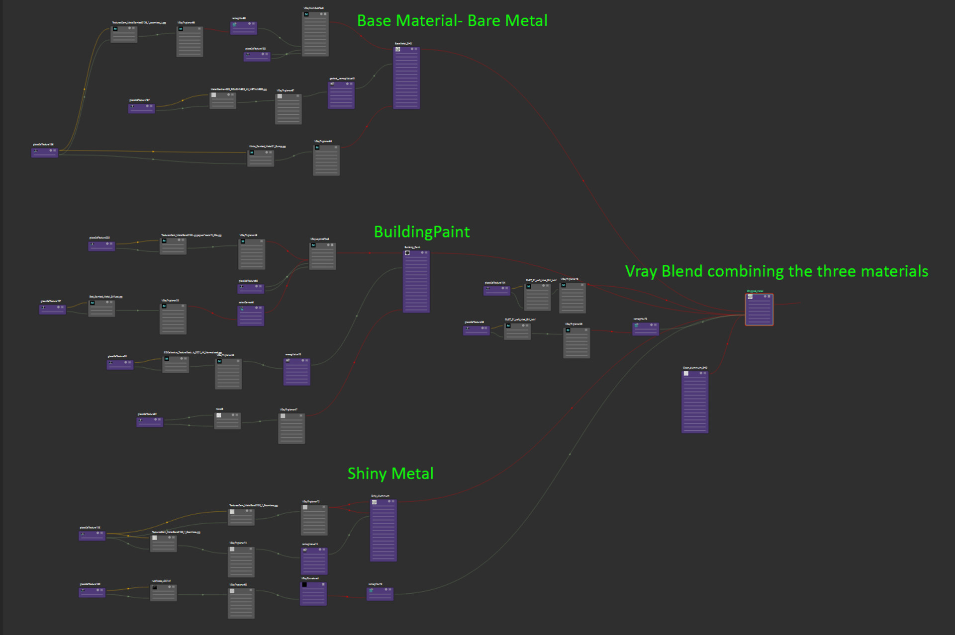

Muchos de los sombreadores de la escena son procedurales. Se han utilizado muchos de los nodos de utilidad Vray para lograr el aspecto deseado. La nueva opción de sesgo direccional en el nodo VrayDirt es una excelente manera de crear efectos de fugas y manchas, y está presente en casi todos los edificios. También se han utilizado muchos nodos de curvatura de rayos V, texturas de distancia de rayos V, nodos triplanares de rayos V y nodos aleatorios UVW.

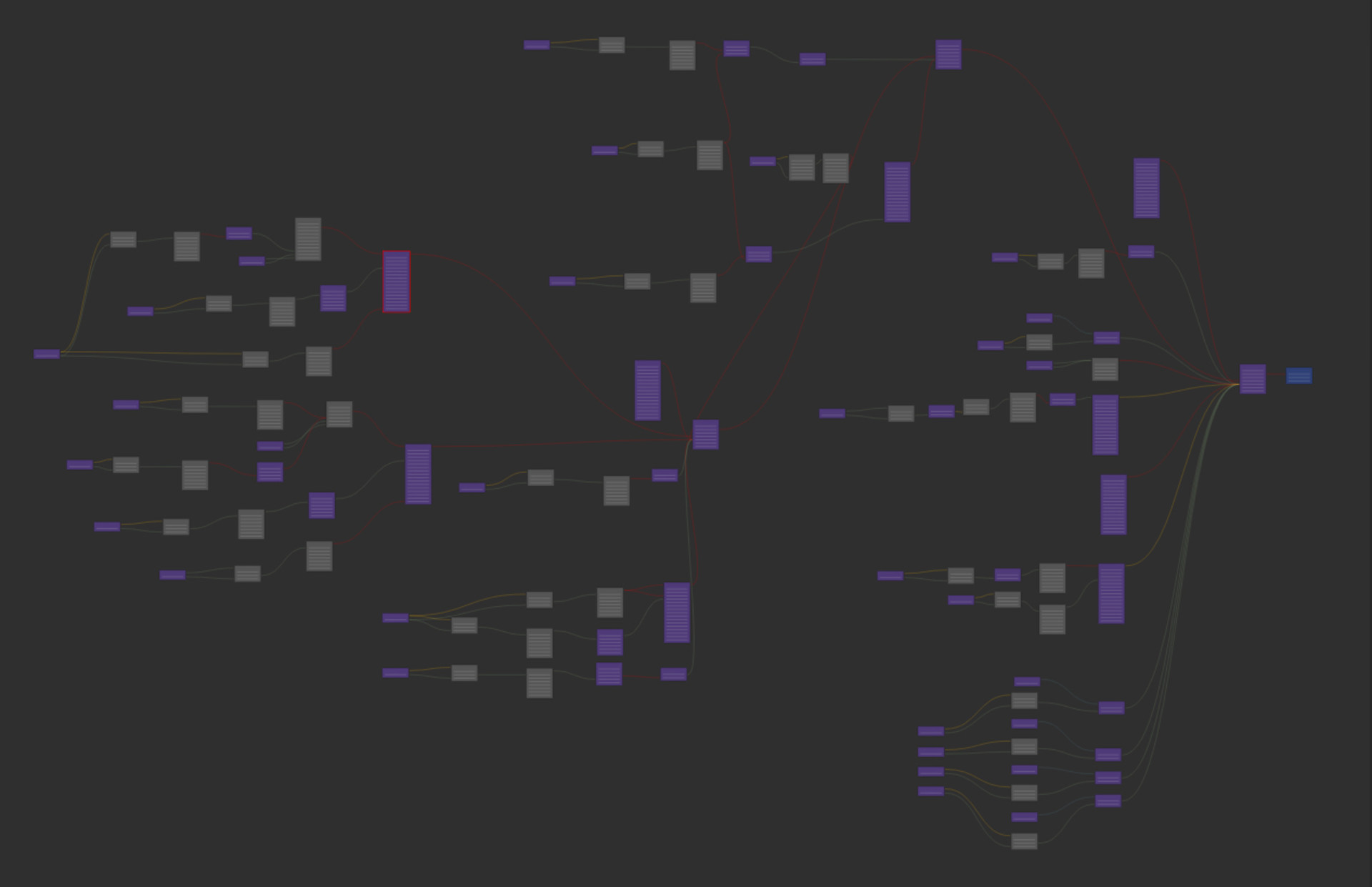

Para mezclar las texturas, se ha utilizado la textura VrayLayered, y para mezclar los materiales, el material VrayBlend. Por lo tanto, el flujo de trabajo procedural consiste en hacer un material base del objeto, luego crear algunos materiales más en la parte superior para representar la pintura, la suciedad, el óxido y otros efectos de exteriores, y finalmente usar materiales Vray Blend para combinarlos todos. En la mezcla del material Vray Blend, se ha utilizado el noise propio de Autodesk Maya, mezclado con curvatura Vray y nodos Vray Dirt para romper los bordes perfectos que los nodos le dan por defecto.

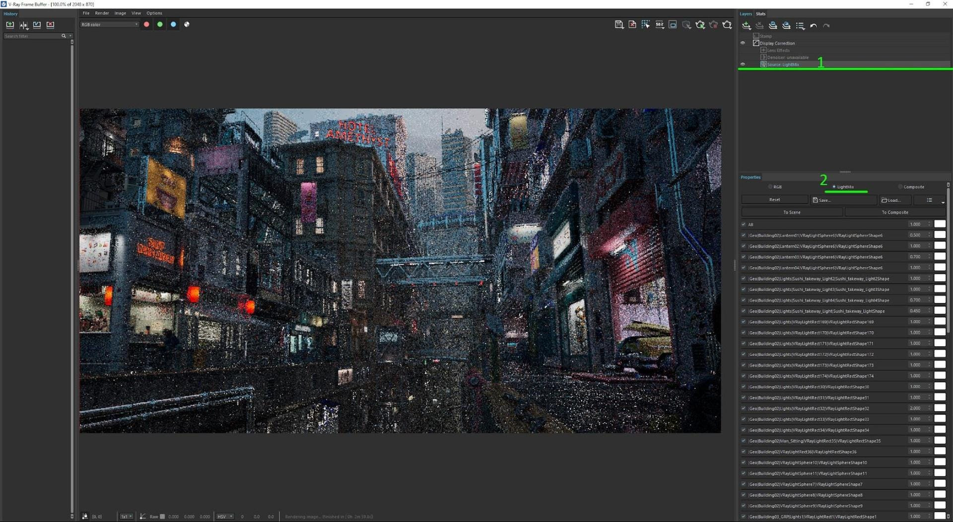

La escena final tiene 921 luces, y ajustar la intensidad y el color para cada una de ellas representa un desafío. Por lo tanto, se ha utilizado otra nueva característica muy útil para colocar las luces. Light Mix, que le permite cambiar su iluminación después de que se haya completado el render. Es una función muy potente que ahorra mucho tiempo.
Primero, se agrega el elemento de renderizado Light Mix en la configuración de renderizado de Autodesk Maya. Luego, en el VFB, cambias la fuente a Light Mix y empiezas a ajustar las luces. Lo mejor es la capacidad de enviar ediciones al compuesto o a la escena. Esto supone un gran ahorro de tiempo porque la composición permite ver la iluminación con la atmósfera Z-Depth que se estableció desde el principio, y la característica "To scene" de Light Mix, ajusta todas las luces que habíamos ajustado anteriormente, por lo que no tienes que cambiar cada luz a mano.

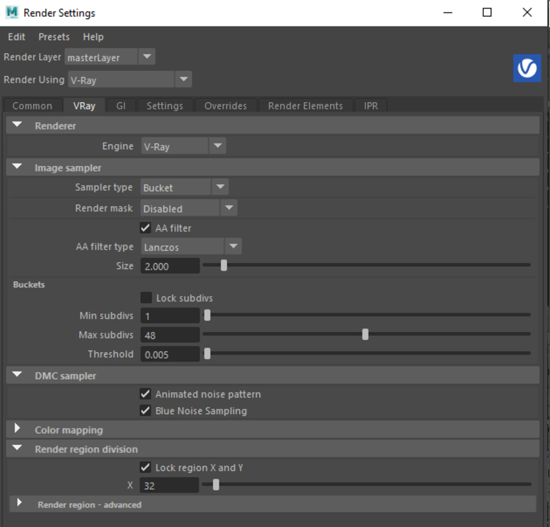

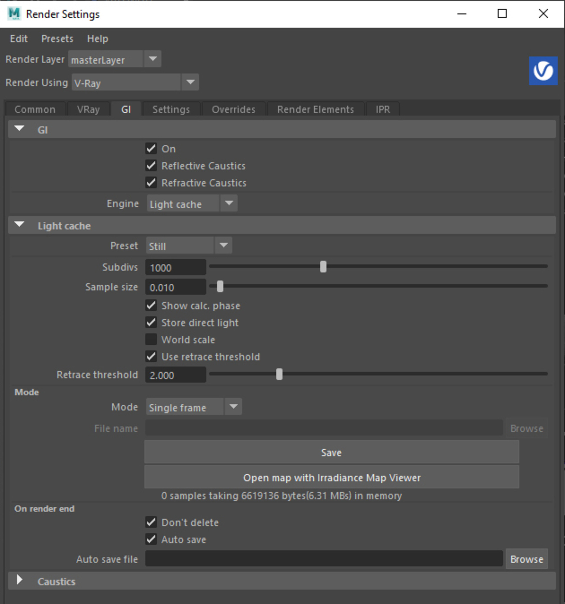

La representación se hace de forma sencilla. Ajusté mi configuración de renderizado para obtener una imagen sin ruido, agregué mis elementos de render para reconstruir el pase de belleza y usé algunos adicionales como Cryptomatte, Normals, Z-Depth y Velocity. Para mi muestreo, utilicé una muestra de 1 minuto, 48 muestras máximas y un umbral de 0.05. Para mi configuración de GI, utilicé Light Cache.
