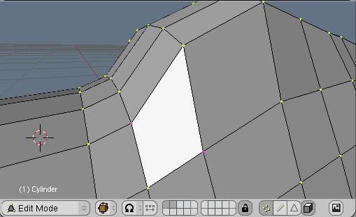

    Unión de vertices
    En Blender:
    Como uno yo ahora estos dos vértices seleccionados?

    Alt+m (merge). Saludos.

    Si no es lo que te ha dicho Cesar Sáez y lo que quieres es unirlos mediante una arista (edge) convirtiendo el cuadrado en dos triángulos, selecciona los 4 vértices y pulsa Control + para lo contrario o shift+j y si vuelves a hacer Control + lo creara al revés.

    Caronte, eso rula a veces, y sino pruébalo con el cubo por defecto de Blender. Saludos.

    Control + t. J
    Ctrl+t. J
    Ctrl+t. J
    Ctrl+t. J. Funciona siempre.

    Ah, pero dándole ala J antes, caguen diez. Llevaba tiempo esperando a que resolvieran esto, cojones.

    El Control+F sirve para invertir los triángulos directamente. Saludos.

    ¿Control+F? A mí me hace algo raro, pero no sé el que, por que es casi igual que el Control + t.

    El Control + te crea el edge, el Control+F te lo invierte. Saludos.
