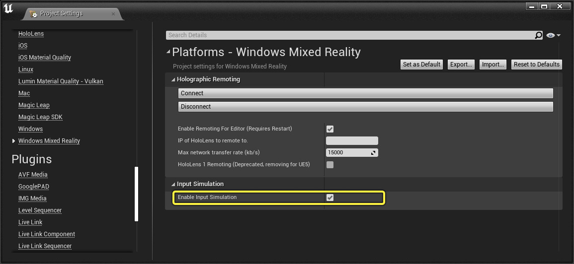

    Si no tienes un dispositivo HoloLens 2 conectado a tu ordenador, puedes ver el proyecto con emulación en el editor y entrada de teclado y ratón. Para habilitar la emulación en el editor debes seguir estos pasos:
    • En el menú principal, elije Editar > Configuración del proyecto para abrir la ventana configuración del proyecto.
    • En la ventana Configuración del proyecto, en plataformas, seleccione Windows Mixed Reality.
    • En la sección Holographic Remoting, establece Enable Input Simulation en True.

    Consulta la documentación de Microsoft sobre simulación de entrada para obtener más detalles sobre cómo usar la emulación en el editor.

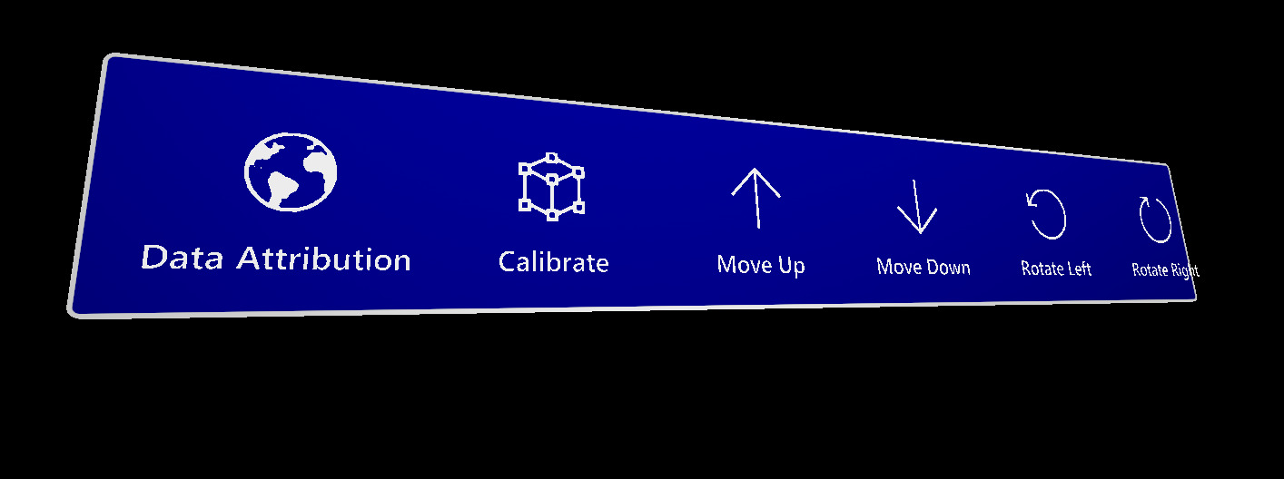

    Uso del menú de manos en el Proyecto Anywhere XR
    El proyecto incluye un menú al que puedes acceder abriendo una de tus manos. El menú contiene un modelo del planeta Tierra con pines pulsadores que marcan ubicaciones específicas que puede seleccionar para actualizar el mapa. Un control deslizante para girar el modelo del planeta Tierra y botones para mover la tabla u obtener información sobre los datos mostrados. El menú se define en el blueprint BP_HandMenu, utilizando el menú de mano UXTool para HoloLens 2.

    Las siguientes secciones describen cómo interactuar con el menú

    Botones de menú
    Los siguientes botones ofrecen información sobre los datos utilizados y la capacidad de mover la mesa en tu entorno.
    Atribución de datos: Puedes leer la atribución de datos para el mapa mostrado haciendo clic en el botón Atribución de datos en el menú de su mano.
    Calibrar: Cuando inicias la aplicación por primera vez, la tabla holográfica se muestra en una ubicación predeterminada de tu habitación. Puedes presionar este botón para reposicionar automáticamente la tabla directamente frente a tu vista. Consulta la siguiente sección para mover o desplazar la mesa virtual en tu habitación para obtener más detalles.
    Desplazar hacia arriba: Mueve gradualmente la posición de la tabla hacia arriba a lo largo del eje Z.
    Desplazar hacia abajo: Mueve gradualmente la posición de la tabla hacia abajo a lo largo del eje Z.
    Girar a la izquierda: Gira incrementalmente la tabla izquierda alrededor del eje Z.
    Girar a la derecha: Gira incrementalmente la tabla alrededor del eje Z.
