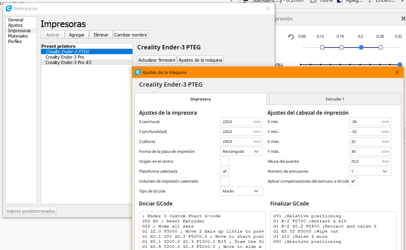

    ¿Y no será que tienes mal configurado el modelo de impresora?
Nombre: configuracion.png
Visitas: 1313
Tamaño: 70.7 KB
    Que me digas que en vez de 2,00*2,00 te imprima 1,95*1,95 puede ser hasta normal, pero de 2,00 a 1,40 es que debe haber un error de configuración, no es problema de flujo ni de expansión de material. (Creo).
    Ten en cuenta que de la Ender 3 hay varios modelos y algunas con tamaño de bandeja diferente.

    Muchas gracias, Solimán, por responder tan rápido.
    Pues, es una de las cosas que estaba sospechando, mi Ender 3 es la primera versión, creo. Lo que se me estaba ocurriendo es que en las nuevas versiones del Cura hayan añadido la V2 o haya algo equivocado en los parámetros. Aunque la suelo seleccionar como siempre, Ender 3, pero, sí es verdad que, y ahora lo digo de memoria porque estoy en el trabajo, pero estoy casi seguro que los parámetros no son los que salen en la fotografía que has puesto, la X y la Y están a 235 milímetros.
    Me estaba matando la duda y he instalado la última versión en el PC de la oficina y aunque aquí no tengo la impresora, he seleccionado la Ender 3 (igual que en casa), pero sí hay algunos parámetros diferentes. Si ves las imágenes adjuntas te darás cuenta.
    ¿Estará mal el perfil? ¿Cómo no se han dado cuenta aun?

    Mira las midas de tu bandeja y lo que pone en el Cura a ver si son iguales.
    En último paso, crea un nuevo perfil. No cuesta nada. Solo debes agregar una nueva impresora con la Pro o con otro modelo y probar.
