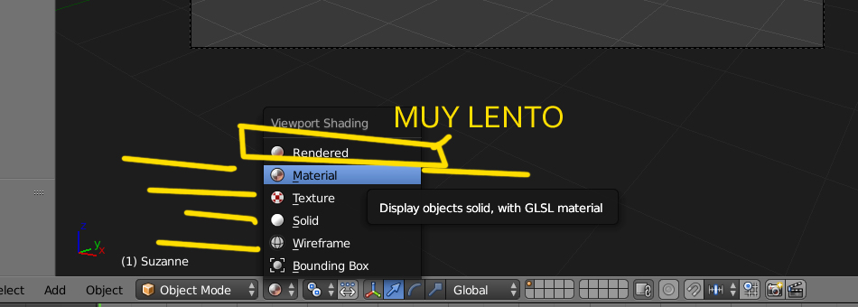

    Pues a mí me va muy rápido.
    Mira qué estés en Material, textured o en Solid.
    El Rendered se utiliza solo para ver previos del render final y si es para Cycles, depende de la cantidad de Samples que tengas en SAMPLING > SAMPLES > Preview.

    A ver si es eso.

    Es nada más abrirlo y ya, tal cual, sin tocar nada (claro que, en sólido, Cycles (aunque en interno va igual), y con sus cosas que aparecen (cubo, lámpara, y camara) Y gracias por contestar.

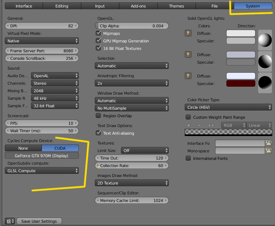

    Una vez, hoy algo parecido y era qué tenía mal configurado algo en User Settings.
    Prueba a ver si es eso.

    En User settings ya había toqueteado algo, sobre todo en la parte que señalas en la imagen, y nada.
    Y lo de actualizar la gráfica, lo probaré, a ver si es eso.

    Pues sí. Era eso ultimo.
    Muchas gracias Solimán.

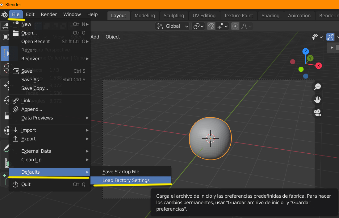

    Hola, mejor que dieras datos de tu PC y tarjeta gráfica, ¿en las versiones anteriores te va bien?
    22,342
    Prueba primero a ver si es que tienes algo mal en la configuración.
    Ves a File > Defaults > Load Factory Settings
    Este te cargará los valores por defecto de Blender.
Nombre: valores.jpg
Visitas: 5234
Tamaño: 270.2 KB
    Pero por lo que dices, es casi seguro que tiene algo que ver con la gráfica.
    Las AMD dan problemas y las Nvidia hay que actualizar el CUDA
