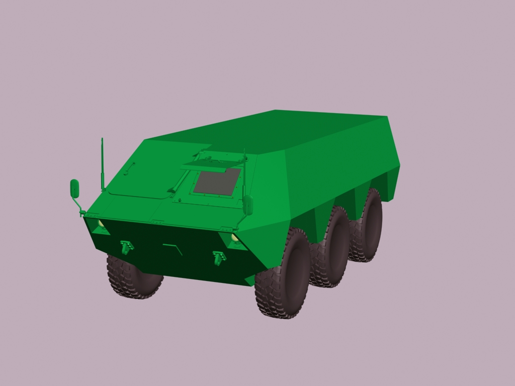

Pues nada que he retomado el 3d después de unos meses y me he puesto con este blindado que es el que utilizan nuestras tropas en Afganistán y Líbano, aunque parece que ya les queda poco tiempo por que los van a sustituir por unos vehículos más modernos y más acordes a las necesidades actuales en cuanto a protección. Un saludo.
https://foro3d.com/attachment.php?attachmentid=66270
Blindado medio sobre ruedas
Hombre. Cuánto tiempo y con el BMR, aprovecha la malla y haz la ambulancia también. Guardame una rueda de esa que me mola.

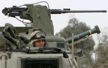

Yo admito ruedas de todo cristo, y sin son majas mejor. No veas la de curro que me quita. Así que ya lo sabéis admito ruedas, que voy a modelar un Piraña i y eso te quita un mogollón de trabajo.
Lo que dices del techo ahora sí que hay referencias, busca por guerra de Irak y verás unas cuantas, te puedo pasar imágenes del mío, porque muchas de las imágenes y fotografías que usé ya no las tengo, desde entonces me guardo también casi todas (no todas las fotografías que uso de referencia).
La torreta tc-3 mía vale millones, porque sólo y te digo sólo hay una imagen de ella de cerca, aunque me mandaron desde Irak y de otros sitios muchas, pero cuando ya la había modelado. Enm la web de esta barbara creo que hay una blanca que es la que usé yo, lo difícil es hacer el sistema de desvío de los casquillos hacia delante, para ello me grabaron un trozo de una película española sobre Yugoslavia, pero no me acuerdo del título, creo que era soldados o algo así.
Busca por tc-3 y BMR Irak, creo que encontraras más de una, o incluso de desfiles. Ahora me miro el Hd a ver si me queda algo, porque me mandaron de los de la legión versión portamorteros y creo que esos no la usan.

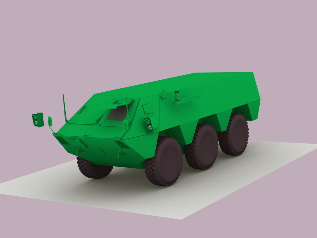

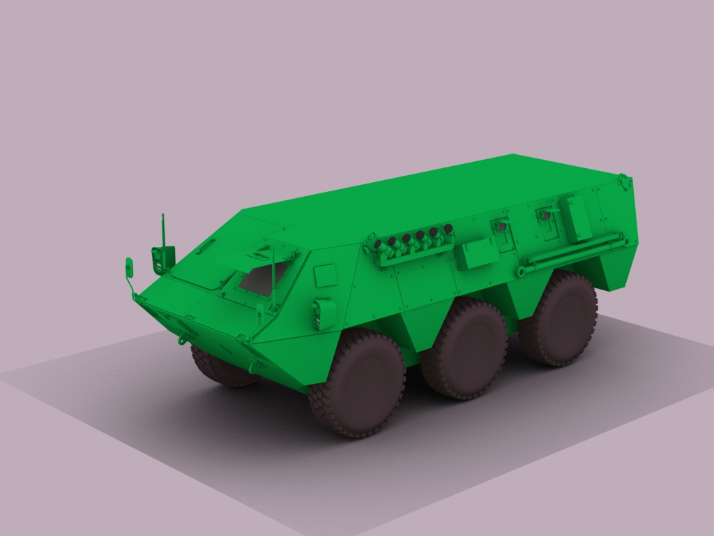

1 Archivos adjunto(s)
Bueno, bueno, esto ya parece otra cosa. He probado con el skylight, pero tarda 15 minutos. El otro no lo veo.
Archivo adjunto 100115
https://foro3d.com/attachment.php?attachmentid=100115
Mira que es bonito el condenado. Ese neumático me lo guardas para el Piraña, ya que usan el mismo. ¿Le vas a hacer la suspensión? Es muy simple, pero no creas que hay muchas fotografías, pero alguna hay, de esas que volaron por los aires y se les ve el sistema.
Yo sólo les puse un cilindro y unos palieres hechos a ojo.
Mas avances. El lateral este está prácticamente acabado.
https://foro3d.com/attachment.php?attachmentid=160853

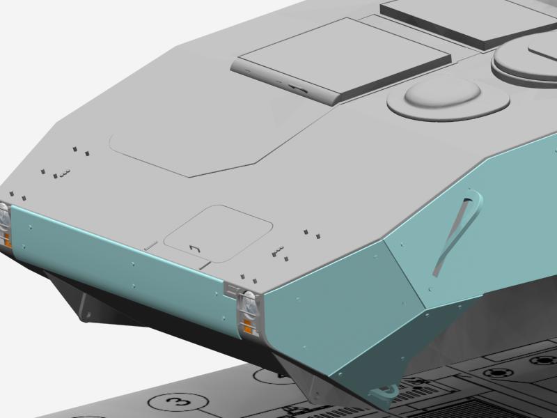

Tres cosas, sólo te falta pegar la carcasa de los faros a la barcaza. Ponerle los tornillos al primer panel. Y la más gordilla, retocar la tapa del ventanuco lateral del conductor, que le falta la solapa pivotante que la abre y cierra. Y la placa de sta. Barbara.
Y añadirle más cacharrería pero muy bien, está mucho mejor que el mío.
https://foro3d.com/attachment.php?attachmentid=160854
Efectivamente Karras, me queda esa parte que dices tú, si todavía no lo he hecho es porque esa placa esta inclinada como el resto en forma de cuña y además esta girada con lo cual me resulta difícil que las tuercas y el faro queden pegados a la chapa. ¿esto hay que hacerlo a ojo o se puede alinear con alguna herramiena?

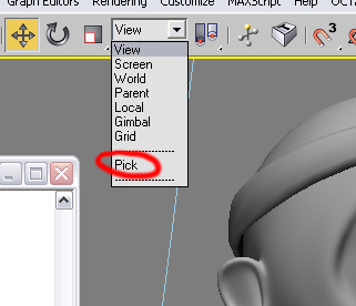

El coordinate system es el desplegable que está al lado de del icono de scale, es muy sencillo solo seleccione pik y clickas en el objeto que deseas como referencias para tus coordenadas (el box que conforma la escotilla) luego solo tienes que, alinear de la forma acostumbrada (las tuercas en este caso).
Posdata: viéndolo bien esto es lo mismo que alinear de forma local, lo que no se aplica a lo que ustedes quieren porque me imagino que la escotilla o puerta la detachan de la geometría base con lo que conserva las coordenadas de esta.
https://foro3d.com/attachment.php?attachmentid=68352
Uséase puma. Detachas la superficie donde vas a colocar el soporte del faro. Clicas en donde dice Sejob y seleccione esa superficie.
Luego seleccione el soporte del faro y lo alineas con esa superficie.
Y a ver si tienes suerte, y va y te funciona.
Yo lo probaré con unos tornillos a ver si tira o no.

Vamos a ver, por partes:
1º. Detacho la superficie donde debe ir el faro, que recuerdo que está inclinada y además girada (el faro esta completamente recto).
2º. Pincho en pik del desplegable de cordinate system y a continuación pincho sobre la superficie detachada.
3ºpincho sobre el faro y utilizo el botón de align, me sale el cuadro de align selection y me lo alinea con el objeto desvinculado, pero ni gira el faro ni lo inclina. Es decir, que hace lo mismo que si el pick. No? Ya sé que soy torpe.

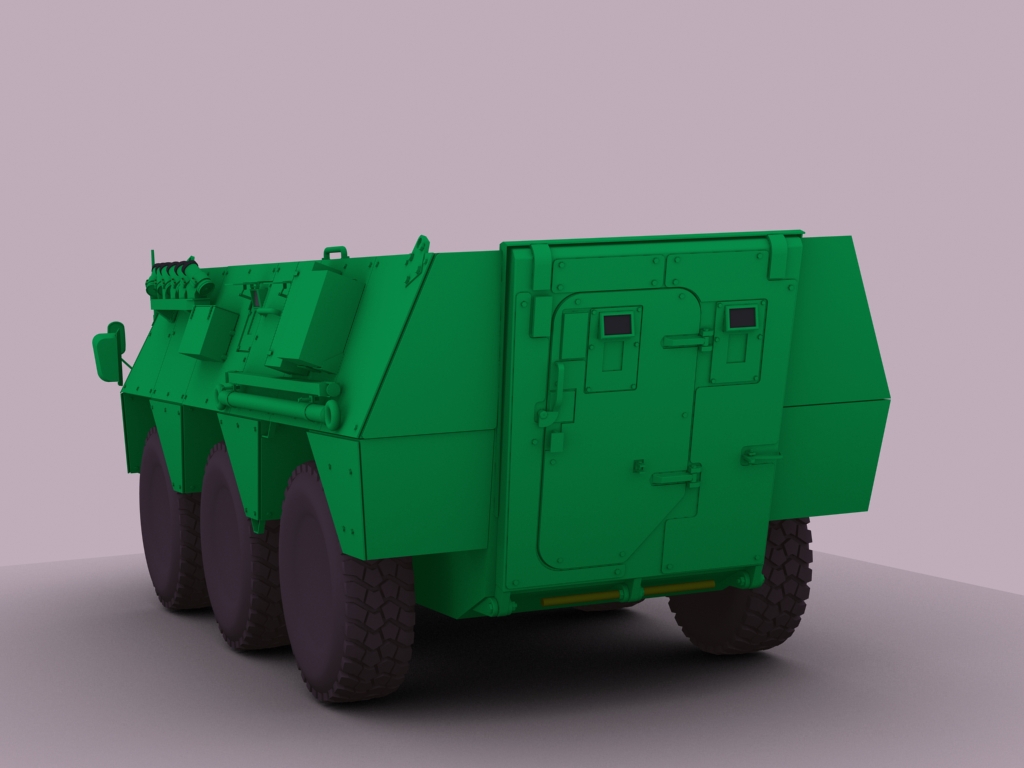

La rampa ya está acabada, de atrás solo quedarían los faros y los parachoques.
https://foro3d.com/attachment.php?attachmentid=160922
