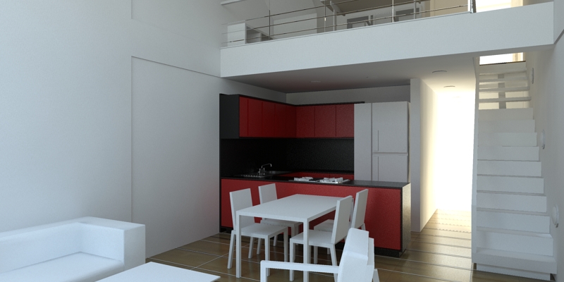

Hace algún tiempo toco renderizar un escena de un lobby para una constructora aquí en ecuador y bueno tengo ganas de publicarlo.
Dos luces.
-área light simulando la entrada de sol con sombras ray Tracer.
Spot light. Solo de Photones.
Global ilumination.
Final Gather.
Tiempo de render 12 min.
-4/12.
Jitter.
Lansos.
Utilizando mapa de Photones en GI y FG con Maya 2008, AMD FX62 de 3 Gb, 3 Gb memoria RAM.
La imagen se ve bastante bien (un poco desierta), pero ¿no crees que son muy gruesas las juntas de las racholas? Saludos.
Si es verdad es mi primera vez que cojo un placo de CAD y lo trabajo me falta mucho de aprender gracias.

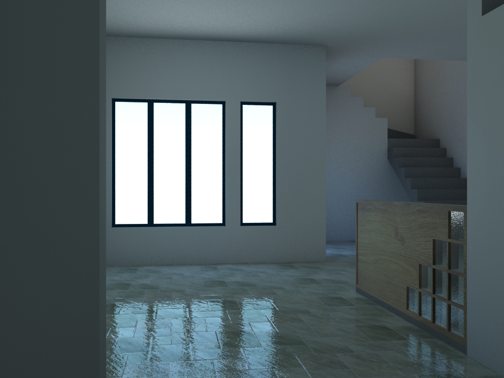

Yo estoy trabajando en una escena ahora mismo, haciendo pruebas. Me sale muchísimo ruido por todas partes y no sé cómo quitarlo. No es cuesstion de samples porque los tengo altos (con unos 20 me suele bastar). También se me tiñe de blanco la escena no sé por qué.
Creo que el problema es que tengo el Mental Ray Sky instanciado en el proyector map de 1 de las 2 luces fotmetricas que iluminan mi escena, aparte del skylight, claro. Al hacer esto tengo que bajar la intensidad de la luz muchísimo por que si no, se quema la escena. Lo del proyector map es un truco que ensñaba dumdum en un mini tutorial que se hizo en el laboratorio Mental Ray 3.5. El problema podría ser también por el cálculo de los fotones, aunque he probado muchas combinaciones con los fotones de búsqueda y el radio y nada. (la escena esta renderizada solo con fotones).
El portátil esta sin terminar y tal.
Si alguien me puede ayudar se lo agradecería mucho. Un saludo.

Que viejo truco, auqn ahora con las Mental Ray Sky portal es más rápido, has mirado el tema del antialiasing? Ponlo a 1 16 o a 4 16. Los fotones se deben combinar con el FG siempre, aunque es cierto que si haces un megamapa de fotones estupendo se puede ir al garete con un mal cálculo de la FG, hay que encontrar el equilibrio en cada escena.Cita:
Si es antiguo si lo ley hace poco y quería probarlo.Cita:
A ver te cuento.
He cambiado mi luz fotométrica con el proyector map por una Mental Ray Sky portal, en modo use environment (que no estoy seguro de para qué sirve). He recalculado los fotones para combinarlo con FG. He guardado los mapas de fotones y de FG con 40000 fotones y 3 en FG point density. Tengo aplicado el Mental Ray photographyc exposure control con el preset indor Daylight. El Mental Ray Sun esta desactivado y en el Mental Ray Sky están desactivados los fotones. Espero que no se me olvida nada.
Al hacer esto se me ha teñido la escena muchísimo de naranja (el Mental Ray Sun está en manual y encima de la escena así que, no creo que sea por la hora en la que está puesto). Por mucho que baje la potencia de las luces no me cambia la escena ni un ápice. Ya he modificado tantas cosas que no sé que puede estar pasando. Es curioso por que la pared y el cubo sobre el que está el portátil tienen el mismo material y 1 esta teñido de naranja y el otro esta quemado (alomejor por que tiene una fotométrica delante) en fin, a lo mejor se ha vuelto loco sin más. Muchas gracias por la ayuda. Un saludo.
