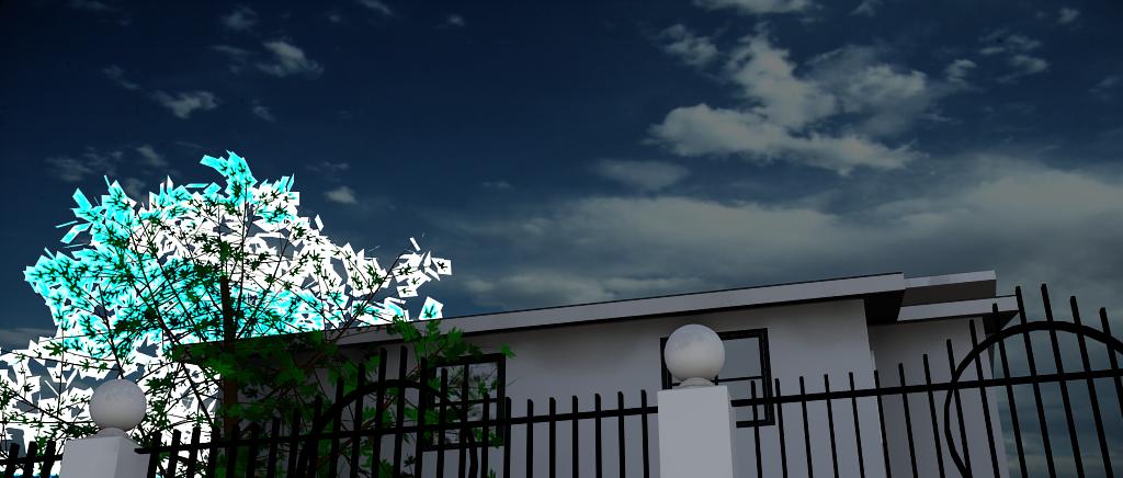

A mí me ocurre que no se me renderizan todos los buckets y se me quedan partes sin renderizar en negro. Lo he sacado a un tamaño enorme porque es para una valla publicitaria y hasta que no le he cambiado la salida no me ha surgido este problema. ¿Alguien sabe a qué se debe? ¿Es problema de configuración del motor o del ordenador? Nunca me había pasado esto.
Ahí les enseño el (*.jpg) para que me entiendan. Saludos.

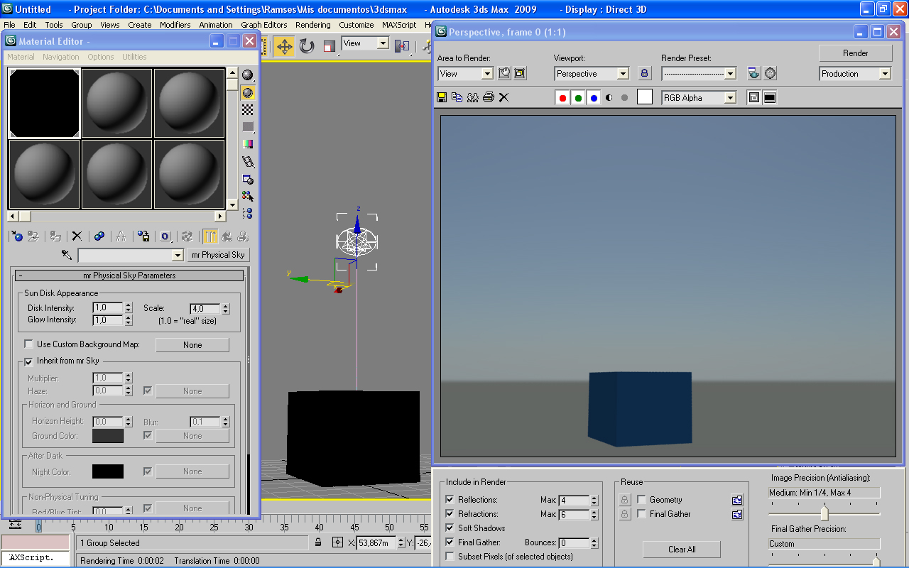

Gracias Andrés, es que el max, a veces hace lo que le sale de los huevos. El problema es que, a veces se me ve y a veces no, pero no detecto la variable.
Creo una caja como veis en la imagen que adjunto, conecto Mental Ray, seguidamente un Daylight activando Mental Ray Sun y Mental Ray Sky como luces. Se activa automáticamente el control de exposición photographic y el Mental Ray Physical Sky en environment. Creo una instancia en el editor de materiales y, nada ni rastro de sol por ningún sitio.
Como mucho subiendo los valores a tope logro un resplandor que se podría identificar como el brillo del sol, pero el sol en si no me aparece; (ver mi sol 1 y 2.jpg).
Maldita sea.
Adjunto el fichero de max por si alguien puede o quiere echarle un vistazo.
Jair: no puedo testar las ideas que tengo respecto a lo que comentabas en tu mensaje, pero he pensado en poner un HDRI en el mapa del cielo a ver si así proyecta sombras las nubes como decías, en cualquier caso, no creo que consigas el sol por detrás de las nubes pues el sol es físico y estará siempre por encima del background (o eso creo), yo desistí y le tiré el render sin fondo (con el cielo en negro) y guardando el canal alfa pues el negro en alfa es transparencia y lo sustituyes por el (*.jpg) que quieras de fondo. A ver si consigo el sol en mí escena y pruebo contigo. Saludos.

Me respondo a mí mismo, si es que soy la caña. Más que por mí es por si alguien también se ha crujido la cabeza con el sol, el problema en si no es tal pues el sol está ahí, lo único que no está en el lugar donde situamos la luz en la escena.
Según la hora que elijamos el sol estará más alto o más bajo por lo que si elegimos las 12 de la mañana el sol estará prácticamente 90 grados respecto al suelo por lo que tendríamos que situar el objetivo casi perpendicularmente o desde una vista bottom para poder divisarlo. A partir de las 17-18 horas (según la zona) nuestro sol aparecerá en el horizonte.
En mi caso también tenía un error en la configuración de las unidades del archivo por lo que un sol con 4 (por defecto) en la escala y 1 en la intensidad y el Glow lo hacían enorme, de ahí el brillo que me indicaba su posición. Gracias Andrés me diste la clave.

Hola Jair, he visto tus imágenes y aparecen las nubes anaranjadas, cosa que no debe ocurrir en una tarde 2.00 pm, por ejemplo, para mejorar eso antes que todo revisa tus unidades, si trabajas en metros que sea en ambas ventanas de unidades, luego el mismo paso, colocar el bitmap dentro de Inherit from Mental Ray Sky, desactivando el check.
Dentro de la ventana del bitmap, seleccionar environment - screen, blur en 0.5.hasta ahí todo bien, queremos que las nubes resalten sin que se vean de color naranja, activar enable color map, en la pestaña output, seleccionar mono, y mostrara una curva la cual el primer punto (que está al lado de los números) deberá estar en -1 y el otro punto en +1, desde luego que jugaras la posición de los puntos de acuerdo a tu gusto, eso es todo. Saludos.

Hola a todos, hace tiempo que no me paso por el foro y me alegra ver que el mensaje de Mental Ray sigue vivo. Duvas, hay varias cosas en los settings de tu render que no me terminan de convencer, aunque si el aspecto final:
1.- en FG usas 5 rebotes y además le metes GI. Se supone que con GI repartes la luz indirecta mejor que con FG y de esa forma no necesitas tantos rebotes de la luz. Me imagino que por eso has tenido que poner valores tan bajos a las luces.
2.- los valores de GI tampoco me convencen. Sin saber las medidas de la habitación, lanzar 200000 fotones y pedir que te encuentre ¡8000, en medio metro, no sé, me gustaría ver solo el mapa de fotones a ver cómo lo tienes.
3.- aunque sobre gustos no hay nada escrito, me gusta más el control de exposición fotográfico de Mental Ray, pero repito que si te gusta más el logarítmico, pues ale.
No sé, pero me da la sensación de que con esos settings el tiempo de render ha sido una burrada, sobre todo en los cálculos de FG. Un saludo.

Buenas Carlbat, pues mira así para empezar y extraído de la ayuda directamente de 3ds Max, sobre los diffuse bounces de FG y su uso con GI:
diffuse bounces: sets the number of times Mental Ray calculate diffuse light bounces for each diffuse ray. Default=0.
note: when global illumination is on, changing this setting has no effect.
Lo cual quiere decir que poner 5 rebotes en FG cuando estas usando fotones no tiene ningún efecto en la luz, pero aumenta el tiempo de cálculo de la FG.
