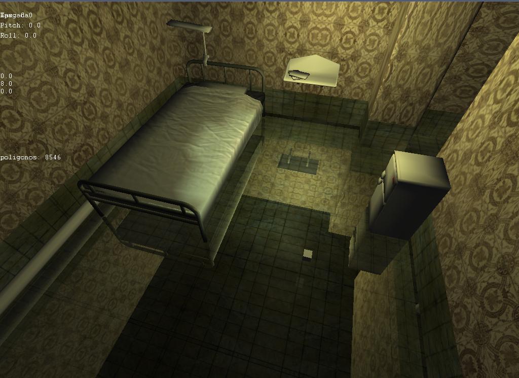

Vaya, soy nuevo por aquí, veo que ya van muy avanzados en esto del Blitz3d. Yo llevo aproximadamente 1 mes trabajando en Blitz y pues ya he logrado algunas cosas pero me leeré las 22 páginas a ver si capto algo.
Y ya que ando por aquí me podrían explicar que son, cómo funcionan y cómo crear los lightmaps. A ver si alguien me puede ayudar, en fin, aquí dejo un par de screenshots de mi proyecto. Saludos.
https://foro3d.com/attachment.php?attachmentid=89647
https://foro3d.com/attachment.php?attachmentid=89648
Vaya vaya. Está muy bien tu proyecto. Esas imágenes están renderizadas en tiempo real desde Blitz? Como conseguiste esa iluminación sin Light Maps?
Básicamente un Lightmap es una imagen en blanco y negro que indica a la textura en el canal difuso donde iluminarse más y donde iluminarse menos, creando falsas sombras y ahorrando cálculo de iluminación al PC.
Antes eran muy usados, pero ahora con los juegos de última generación se están quedando algo obsoletas, ya que la mayoría de la iluminación es generada en tiempo real.
Vaya así es, están renderizadas 100% en tiempo real, lo que se puede lograr con un par de luces bien colocadas, la primera imagen no tiene nada en especial tan solo que el suelo tiene algo de transparencia y un mirror debajo y la segunda imagen tiene normal mapping en el suelo y paredes. Gracias por la respuesta, ¿no conoces algún programa para la creación de Light Maps? Saludos.
Cualquier programa de tratamiento de gráficos tridimensionales en 3d es capaz de generar lightmaps. Yo utilizo 3dsMax pero con Blender también se puede.
No sabía que Blitz soportara Bump y normal.
Como lo haces para colocar las luces? Mediante código en el Blitz es una.
Pues precisamente lo hago con código, más o menos así: Primero creo una luz. Luz=createlight(2,0). Lightcolor luz,154,151,8.
Lightconeangles luz,20,20.
Lightrange luz,40.
Positionentity luz,0,0,0;la coloco en cualquier lugar.
En el bucle prinicipal pongo que me devuelta las coordenadas de la luz.
While not keyhit(1).
Moverluz(),llamas la función para mover la luz.
Text 0,140, entityx#(luz).
Text 0,155, entityy#(luz).
Text 0,170,entityz#(luz).
Wend.
Y en una función le doy movimiento a la luz para moverla con el teclado y posicionarla donde me de la gana * 0 *.
Function moverluz().
Mover la luz con las teclas.
If keydown(209)= true then moveentity luz.1,0,0 if keydown(211)=true then moveentity luz,-1,0,0 if keydown(207)=true then moveentity luz,0,0,-1 if keydown(199)=true then moveentity luz,0,0,1 if keydown(24)=true then moveentity luz,0,1,0 if keydown(38)=true then moveentity luz,0,-1,0.
End function.
Y pues básicamente con eso ya puedes mover la luz y posicionarla donde tu veas que queda bien, copias los valores que te devuelve el Blitz de X,Y,Z y los pones en position entity luz y ya queda, así posiciono muchas cosas en el Blitz, también puedes rotarla con pitch, roll, yaw. Saludos.

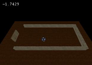

Hola nuevamente a todos, yo aquí regresando después de unas muy largas vacaciones. Necesito su ayuda (que novedad). Estoy haciendo un fulbito de mesa, bueno no llego ni a la mesa, pero estoy trancado con el rebote, lo conseguí con una función aleatoria, pero la pelota no rebota naturalmente.
Alguien tiene una idea de cómo conseguirlo.
Aquí les dejo hasta dónde llegue.
En el comprimido están los códigos fuentes pasito a pasito.
Prueba 1,2,3,4, bueno está de más decir que el código más evolucionado es la 4.
Ya de antemano, gracias por sus sugerencias.
https://foro3d.com/attachment.php?attachmentid=97999
https://foro3d.com/attachment.php?attachmentid=98000
https://foro3d.com/attachment.php?attachmentid=98001
Hola Cibertronic, pues yo nunca he hecho algo así aún, pues buscando en los ejemplos de Blitz3d encontré esto. Allí explica todo, al menos el ejemplo es funcional.
https://foro3d.com/attachment.php?attachmentid=98031
Si el cogido funciona, aunque la pelota todavía tiene mucho de aleatorio en su revote al menos siempre va hacia adelante, checo el código y a ver si lo podemos mejorar, gracias.
