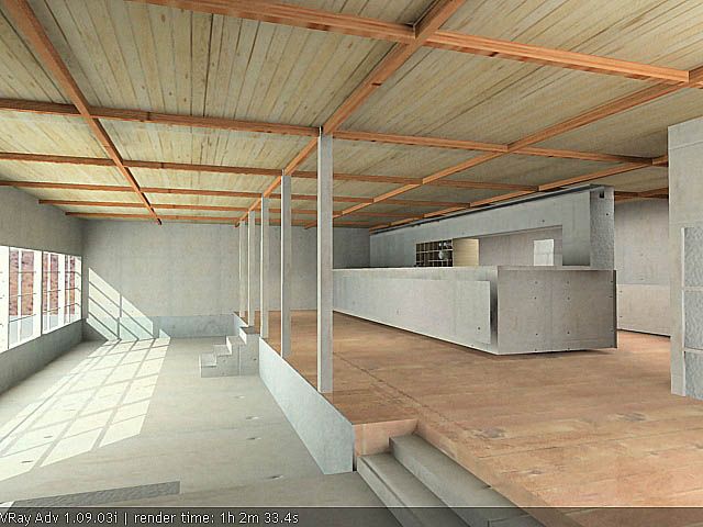

Buenas, pues nada, aquí dejo los últimos renders de la habitación. He probado el meterle una luz a través de una puerta ficticia que estuviera detrás de la cámara, pero me gustaba más como quedaba cuando solo se iluminaba a través de la luz que entraba por la ventana, al final he hecho dos distintos, uno iluminado a través de la luz del sol que entra a través de la ventana y otro con una luz menos directa, a ver qué os parece. Un saludo.
https://foro3d.com/attachment.php?attachmentid=4959
https://foro3d.com/attachment.php?attachmentid=4960
Iluminación de un interior con Vray
Pues personalmente a mí me gusta más el primero, dale más detalle a la ventana que mejorara la imagen. Un consejo, para no perder el carácter del tema de Dideje quizás siempre se deban indicar los parámetros, los problemas los tiempos y todo eso que te has ido encontrando. Saludos.
A mí me gusta más la segunda. Tienes problemas de antialiasing en los barrotes de la ventana así que, yo lo ajustaría un poco más (adaptative 0 3 con threshold 0.07 debería ir bien). Lo que más me molesta es la mesa en primer plano, el modelo es muy simple y veo las patas muy anchas. Y lo de que pongas parámetros pues sería lo suyo. ¿has usado skylight portal? Por la entrada de luz me da la impresión que no, pero tú me dirás. Saludos, y comenta un poco los problemas que has tenido y esas cosas que vienen bien.
Buenas, pues los parámetros son exactamente los mismos que puse en mí mensaje anterior, menos en mínimo rate, máximo rate que ahora está en -3; -1. Y en retrace threshold que ahora lo tengo en valor 2. He mirado la luz, y es cierto Dideje, no tiene activado skylight portal, que es curioso porque siempre lo tenía activado, no sé que habrá pasado. En cuanto tenga un rato meteré esos parámetros que me indicas a ver qué tal, y le pondré una persiana o un estore, que a mí criterio creo que es lo único que le falta para darlo por terminado.
Se me olvidaba una cosa, al meter la persiana o el store, no sé cómo hacer para que no afecte a la luz que entre en la habitación desde fuera de la ventana y que el store este correctamente iluminado.

No sé si te entiendo bien. ¿quieres poner un store y que la escena este igual de iluminada? Como es lógico al poner el store la escena estará menos iluminada (entra menos luz) e igual te tienes que replantear la iluminación otra vez (el store si tenías pensado ponerlo tenía que haber estado desde el principio para ajustar la luminosidad).

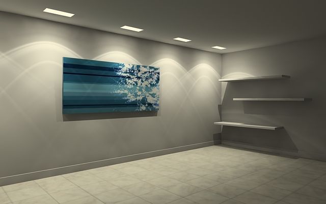

1 Archivos adjunto(s)
Buenas a todos de nuevo ¿Qué tal esos exámenes? Bueno llevo un huevo sin poner nada porque estoy trabajando y no tengo mucho tiempo, pero bueno aquí pongo un avance del baño. Estoy usando las luces fotométricas, en el primer rebote con computation y el segundo con fotones. Los tiempos no los pongo porque son 5 horas, estoy tirando con los computation a 100 como no tenía mucha idea del tema quería ver cómo podía disminuir el efecto del grano, y por eso he probado valores muy altos.
Dideje a ver si ahora estas menos liado (creo, no lo sé) y charlamos sobre las fotométricas vi tu tutorial de luz artificial, pero no me pude bajar los archivos, pero ya vi tu mensaje que era por la petada del servidor. Referente a los efectos como vez de las causticas no lo consigo tío, y me gustaría saber que valores son los más aceptables para tirar con direct computation sí que sea un canteo, el grano ese si no me equivoco que seguro que si era por la historia de Montecarlo o algo así leí en un mensaje tuyo hay alguna forma de disminuir el grano que sea más fino bueno ya me contaras, aquí os dejo la imagen ya os pondré las capturas de pantalla con la configuración, pero todavía hay cosas que quiero retocar, como las texturas, bueno un saludo a todos.
https://foro3d.com/attachment.php?attachmentid=4962
Bueno Dideje acabo de leer todos tus consejos. Bien el del bounce y retrace ya sabía que debían ser iguales se me pasó ajustar los parámetros cuando iva a renderizar, lo que pasa es que mi máquina ya está algo anticuada (pi 700 con 256 Ram 32 video) con esto te aras una idea del tiempo de render, oras, macho, así que, hasta que no me ingresen la beca pues no podré actualizarme, así que, ajustare los parámetros y meteré más objetos de escena, ah y la pared verdaderamente es de ese color, sí, ya sé que es fea `pero es lo que ay, bueno en cuanto tenga algo ya lo pondré. Saludos y gracias por todo a todos.
Essmigol va bien la escena, pero definitivamente tienes que cambiar el tipo de luz fotométrica que tienes, no queda nada bien. ¿y dices que has tirado la escena con el primer rebote en direct computation y 100 subdivisiones? Si eso es así es una auténtica barbaridad en toda regla. Yo no he usado en serio direct computation y fotones, ahora estoy haciendo un interior y para el render final supongo que, le meteré 15-20 subdivisiones, que hablando de exteriores ya es bastante calidad. Yo ahora mismo veo granulada la imagen, pero es por la mala calidad del jpg (ocupa solo 27kb). Si has puesto 100 subdivisiones te tiene que salir de miedo.
T repito una vez más que el efecto de causticas aparece si viene en el archivo (*.ies) de la luz que estés usando. Si has cogido una más o menos simple como parece ser el caso, pues nada, es como una bombilla normal, si no recuerdo mal todos los archivos de este mensaje están listos para bajar, así que, échale un ojo al primer archivo que puse de luces fotométricas, no el pasillo, sino una habitación con un cuadro y estanterías. Ahí están las luces fotométricas esas con causticas.
Venga, a darle caña a la escena que tiene buena pinta. Saludos.
Buenas Dideje me alegro que la escena tenga buena pinta, estoy de acuerdo contigo sobre la luz. Los archivos IES que me dices del foro no consigo cargarlos, así que, no te preocupes solo quería saber, como puedes saber si un tipo de luz IES, por ejemplo, tiene ese efecto, yo me he bajado los archivos IES de luces dicroicas cubre paredes o algo así se llama, pero bueno nada quería saber que referencia te dan o como saberlo de antemano, para saber cómo ir eligiendo las luces. Probé también con el tutorial que sale en Evermotion ya desesperado, pero tampoco me hacen el efecto es el archivo IES 195 no sé, a ver si es ese el mismo que tu usaste, bueno y siento ser pesado, pero llevo como 20 mil pruebas de archivos IES y me sale lo mismo, bueno siento ser pesado, pero no encuentro nada de información sobre este tema y me gustaría conocerlo mejor. Un saludo y gracias por tu paciencia.

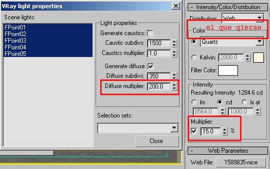

3 Archivos adjunto(s)
Cita:
Como puedes saber si un tipo de luz IES de la páginas, por ejemplo, tiene ese efecto, yo me he bajado los archivos IES de luces dicroicas cubre paredes o algo así se llama, pero bueno nada quería saber que referencia te dan o como saberlo de antemano, para saber cómo ir eligiendo las luces.
Ni idea, tampoco uso mucho las fotométricas, así que, toca ir probando, aquí te pongo el archivo IES que tiene las causticas, que es el que tú dices, pero algo harás mal. Y la explicación. Primero pon luces fotométricas puntuales, las que trae el max, y las colocas en tus luminarias (cuidado con meterlas dentro de algo que entonces no iluminan) y haces instancias de esas luces para seguir colocando donde toque.
Después te vas al panel de la fotométrica puntual y eliges en distribución web. Y en el apartado web/web file, metes el archivo IES de aquí. El color ponle el que quieras. Y después bajas el multiplicador como vez abajo, eso es ir probando. Tira renders sin GI y ajusta ese multiplicador para que no queme la luz. A mí un 15% me vino bien.
Después activa GI y pon en el primer y secondary bounces, global Photon Map.
Después en el panel system/lights settings de Vray sube el Diffuse multiplier hasta que veas que la luminosidad es la que buscas. Yo puse 200 y tenía un Color Mapping de 5 Hsv (tono/saturación/valor), así que, eso depende de tu escena.
Cuando tengas ajustada la luminosidad cambia el primer rebote a irradiance y listo. Espero que con esto funcione. Saludos.

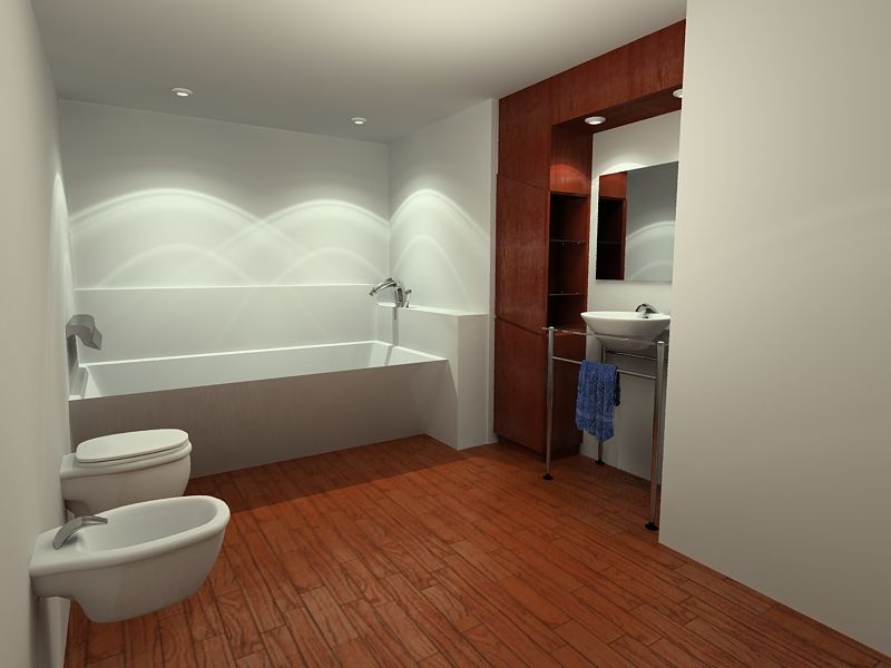

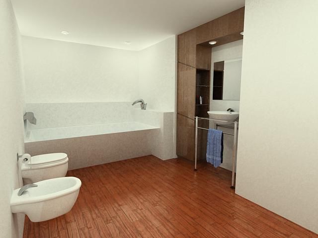

Bueno gracias a la ayuda y a la paciencia del maestro Dideje lo he conseguido. Bueno esto es solo una prueba, quiero cambiar algunas texturas aún. Un saludo.
https://foro3d.com/attachment.php?attachmentid=5023
Essmigol, esta última te quedo super bien, estaba comparando tu primer baño con este último y definitivamente parece hecho por dos personas distintas. Te felicito. Por cierto, cuánto tiempo de ha tardado el render con las fotométricas, solo para comparar tiempos. Saludos.
Gracias Morpheus, si quieres cuando tire el siguiente render te pongo más información tiempos etc, muchas gracias. Un saludo.
Essmigol mucho mejor. D todas formas yo cambiaría el color de las luces fotométricas, iría más a un azulado más típico de baños que ha ese amarillento que tiene, y la bañera la modelaría más curva ya que, encajaría mejor con los demás sanitarios, ahora parece que la hiciste rápido y corriendo.
También vigila las esquinas encima de la bañera que no salen muy bien. Y después te acostumbras a darle el toque en Adobe Photoshop que siempre les sienta genial a las imágenes. Aquí he quitado el color amarillento y jugado con los niveles para darle más vidilla. Saludos.

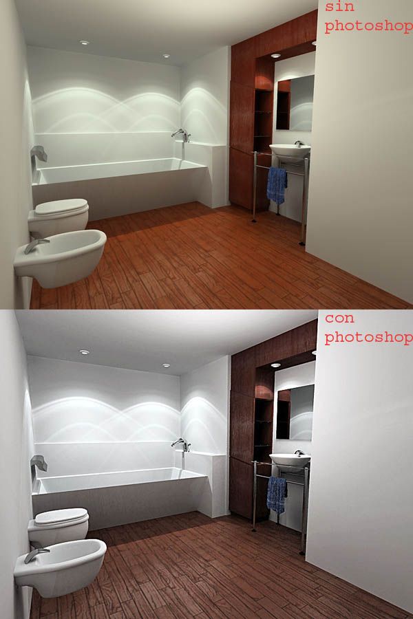

Pues con el Adobe Photoshop no tengo una mecánica definida. Depende de la imagen y lo que quiera conseguir. Os pongo aquí cosas que suelo tocar aleatoriamente.
Máscara de enfoque por supuesto.
Niveles, saturación, balance de color, brillo, contraste, algo de Glow. Y algo de ruido.
Con el Adobe Photoshop CS suelo usar también lo de shadow-highlight y photo filter.
Voy probando hasta que veo que, me gusta más el resultado y la verdad es que suele mejorar siempre con respecto al render original, aquí os pongo una imagen que me gustó mucho de un interior y el retoque que yo le hice, es cuestión de ir probando y darle el toque que queramos, y muchas cosas se hacen mucho más rápido en Adobe Photoshop. Saludos.

Si una pasada por Photoshop siempre es buena para mí gusto. Algo simple que hice hace no mucho y no me quedo muy buena que digamos, y me quedaron artefactos debajo del cuadro podría haberlos sacado con el mismo Adobe Photoshop, pero se me pasó. Gracias máster por enseñar lo que sabes. Un saludo.

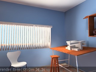

Trompesoft en la escena de las cortinas intentaría que la luz del sol entrara mejor, que se viera en el suelo como incide. Tienes que tener en cuenta que al colocar las cortinas a la luz le costara más trabajo entrar, estará menos iluminada la habitación y si quieres más luminosidad tendrás que jugar con el Color Mapping u otros factores que influyen en la iluminación indirecta. Es mejor que si la escena va a llevar cortinas hagas pruebas rápidas sin cortinas, pero rápidamente pases a ponerle las cortinas para testear bien la iluminación. En cuanto al sofá yo es que lo veo completamente negro, no veo reflexión ni nada. Se tiene que poder distinguir bien la forma cosa que ahora no sucede. Saludos.
Dideje gracias por los comentarios, bueno en realidad fueron 150 fotogramas y me di cuenta que los últimos 30 no sirvieron de nada ya que, no hubo movimiento en los últimos 30, y con respecto a los fotones primero los calcule y luego los cargué al igual que con Irradiance Map que lo puse en incremental add todo current map, el cual en el primer fotograma tardo un buen, pero luego tardaba unos 4-10 segundos y cada fotograma tardaba alrededor de 5-7 minutos y lo que me di cuenta es sin antialiasing tardaban 1:20 minutos, y con antialiasing tardaban entre 5 y 7 minutos, es normal esto? Los settings del antialiasing son, adaptative subdivisión.
Min: 0.
Max: 2.
Threshold : 0.1.
Multipass: on. Rand: off.
Mi PC es una portátil Pentium IV 1.60 Ghz, con 768 de Ram Windows XP home.
3dsmax 5 y Vray 1.09.03n, aquí te pongo unos ejemplos. Gracias por los consejos.
https://foro3d.com/attachment.php?attachmentid=5057
J-j claro que es normal que suban los tiempos con el antialiasing. A ver, prueba estos parámetros a ver cuánto bajas los tiempos. Los fotones los dejas tal cual que están decentes.
Vamos al irradiance.
3dsmax mínimo rate -5 -1.
Clr 0.4.
Nrm 0.4.
Dist 0.15. Hsph 25.
Interp 40, ah adaptative -1 2. En la Vray Light marca store with Irradiance Map y en ese mismo panel en las subdivisiones ponle 20, a ver qué tal va. Saludos.

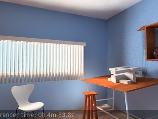

Dideje eres un dios del Vray, acabo de probar tus setting y hubo una mejora enorme. Aquí te mando los renders para que los veas a ver qué dices pienso yo que han quedado mucho mejor que antes, a ver si me explicas porque según creo o como tengo entendido los setting que me diste son de baja calidad o ¿no? Bueno tú eres el que sabe, muchas gracias.
https://foro3d.com/attachment.php?attachmentid=5058
Ya comparé bien los dos renders y me di cuenta que lo que cambia son las sombras, porque es esto porque a la Vray light le puse store con Irradiance Map? Se agradece mucho la ayuda.
