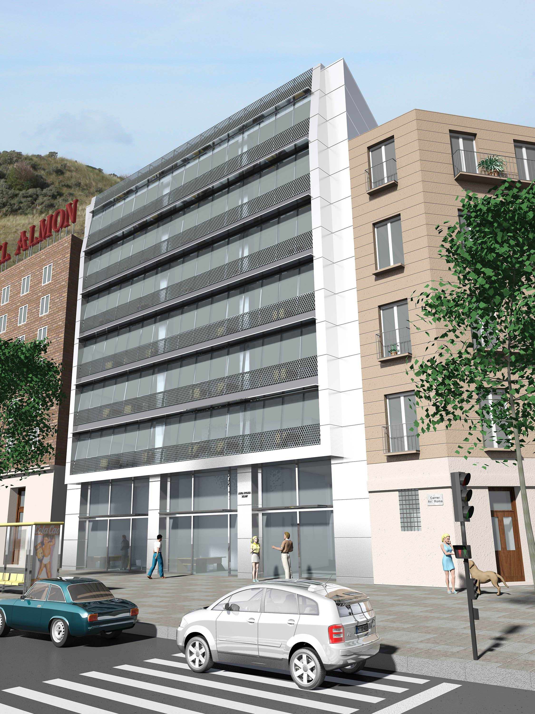

Buenas a todos. Os pongon los últimos renders que he hecho en el trabajo. Exceptuando el interior, los otros dos están renderizados con Mental Ray Sky. Por supuesto los tres están hechos con Mental Ray.
Dumdum estos renders ya estaban hechos antes de que me ayudaras. En cuanto ponga en práctica tus sabios consejos colgaré resultados. Un saludo.

Buenas de nuevo. Dejo aquí una prueba que he podido hacer hoy en el trabajo con los consejos de dumdum (gracias de nuevo).
Poco a poco le voy pillando el a Mental. Saludos.

Ya te veo que le vas pillando el sí.Cita:
Gracias dumdum.Cita:

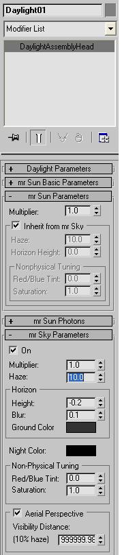

Dumdum, me sugeristes que retocara los parámetros del sol para conseguir un tono más cálido en las imágenes, pero no consigo hacerlo, si no te importa podrías decir exactamente que es lo que hay que tocar y donde? Un saludo y gracias.

Hola Trompesoft. Creo que lo que es necesario tocar para que amarille más el sol es el haze. Pongo unos ejemplos que creo que serán de utildad:

Espero que sea así, lo he estado experimentando, pero soy nuevo con el Mental.
Settings para el render.

Gracias Necros, creo que puede ser eso, pero Dum Dum dirá si es o no. He estado probando, y desactivando en sol la opción Inherit from Mental Ray Sky, y poniendo en haze 3 y en red/blue tint en 0,05, me parece algo mejor, pero no llega a convencerme del todo. Un saludo y gracias.
Has probado con saturation?
Eso es, perdón por no extenderme mucho ni aparecer últimamente, pero estoy más liado que la pata un romano. Saludos.Cita:

Hola a todos, soy nuevo en el foro, me dedico a la visualización 3d para arquitectura, tengo mucho conocimiento de Vray, max y Autodesk Maya, pero en Mental Ray, estoy intentando manejarlo decentemente. Bueno, les dejo un saludo a todos, y estoy para ayudar el no lo que pueda con mi experiencia. Saludos.

Birkov, por lo que veo el sangrado lo da el Final Gather, recuerdo que con un Shader llamado ctrl_rays de la gente de ctrl_studio (francesca luce y compañía) se puede controlar a gusto el sangrado (es como un Photon basic, pero para el FG, entre otras cosas), no tengo el enlace a mano, pero seguramente está en maxplugins, de o metido en alguno de los hilos de Mental Ray del foro.
Hace bastante que no toco nada de GI ni FG de Mental Ray, pero si quieres sube la escena y apenas pueda le hecho un vistazo. Un saludo.
Gracias César, lo del Shader ctrl_rays está en el hilo de Mental 3.4, lo intenté usar sin mucho éxito en la versión 8 del 3ds Max pero al final no me aclaraba con los parámetros y lo dejé, ahora estoy con la versión 3.5.
Al final el problema lo solucioné eliminando la luz y volviéndola a crear, de esa forma se redujo el sangrado drásticamente, de hecho, al cambiar de posición la luz, casi no tuve que tocar el decay de los Photones y sin rebotes en el Final Gather la imagen queda igual, subo la escena por si le queréis echar un vistazo, además hice un pequeño video de prueba que también adjunto.

El Shader que comenta César no sé si función con 3dsMax 9. En cuanto a los parámetros son bastante fáciles de usar. Si decides volver a intentarlo te paso un hilo donde te explica lo que necesitas saber para eliminar el sangrado (es un privado que me mando César, saludos César.
Buenas Xavdan, pues si puedes poner más información sobre el tema del sangrado te lo agradecería, estoy haciendo pruebas con distintos interiores, ahora estoy probando con uno que tiene el techo inclinado y por la parte más baja aún coge bastante color del suelo. Saludos.
Hola Birkov. Recuerda que el Shader que tengo no funciona con 3dsMax 9, así que, supongo que, será el mismo que tienes tu.
Aquí tienes l enlace donde sale explicado por el propio César Sáez: https://www.foro3d.com/showpost.php?...&postcount=422. Saludos.
Pues sí, es el mismo shader, he probado a instalarlo en el 3ds Max 9 y lo carga sin problemas, estuve haciendo algunas pruebas según los pasos que describe César, pero el sangrado me queda exactamente igual, a ver si mañana tengo más tiempo y lo miro en detalle. Saludos y gracias.
Buenas a todos, al final no conseguí hacer nada con el Shader así que, seguí probando opciones, de momento mezclando fotones con Final Gather se compensa bastante bien la cosa, subo un render de las pruebas, el tiempo (3h 53 min) me parece exagerado para la imagen (tengo un Athlon 64 x2 3800+ con 3 Gb de Ram) mañana seguiré jugando con los parámetros a ver si bajan los tiempos.

Pues a mí fúnicono a la perfección. Podía darle el color que kisiese al sangrado. Revisa bien los pasos por que seguro que es alguna tontería. Además, un ventaja que tiene este Shader es que puedes calcular en la FG un material muy simple, pero en el render final que salga un material bastante complejo, con lo que ahorras tiempo de render.Cita:
Pues tendré que seguir probando el Shader a ver qué saco, de momento me estoy peleando con los mapas de fotones y el antialiasing para que en los vídeos no haga efectos raros.
