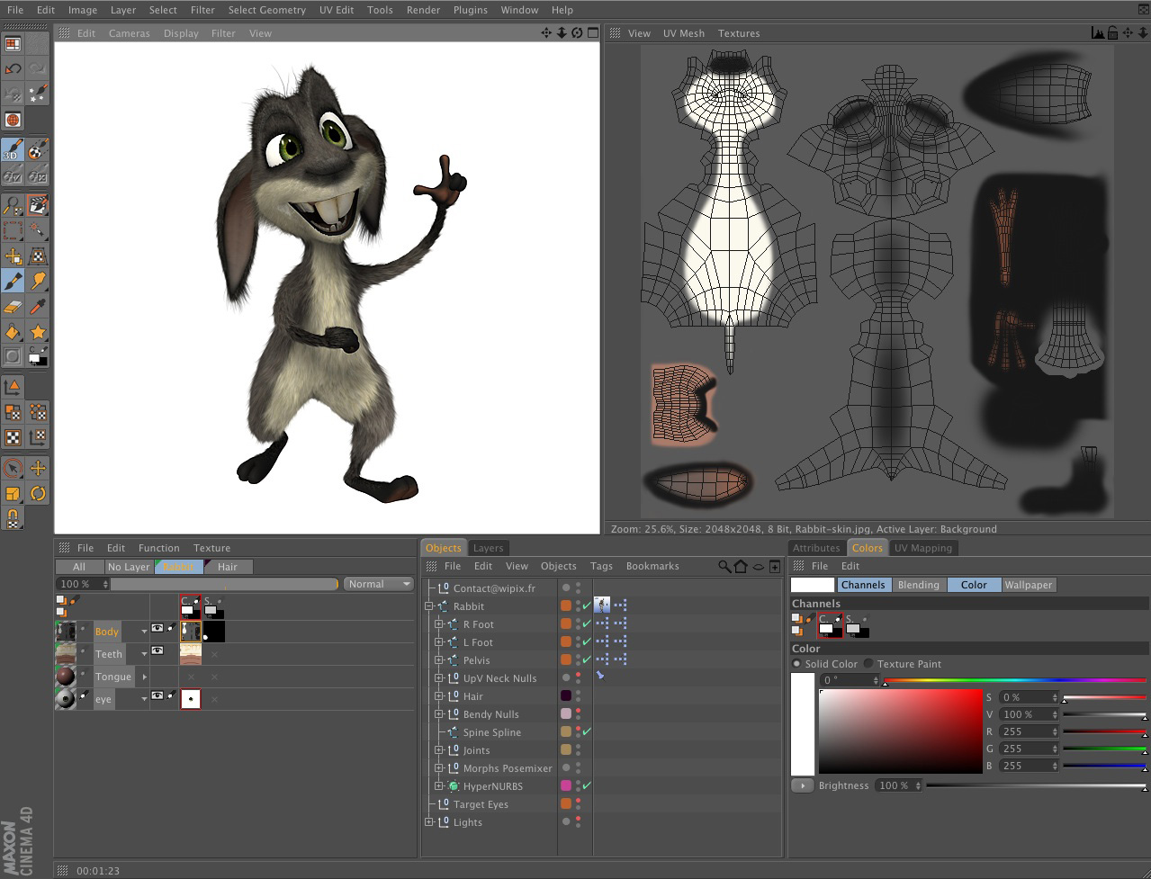

Pero en mis imágenes te lo estoy explicando arriba ves las 3 imágenes la última que tiene el modelo con la pintura y la UV abierta así es cómo se trabaja en body Paint, supongo que, tendrá una configuración igual. Saludos.
Versión para imprimir
Lo que quieres es pintar la malla en modo edición? No lo he probado, pero creo que no se puede, pero si lo que quieres es tener la malla como referencia puedes activar la opción wire, (ojo, no es modo wireframe) lo que hace es dibujar la malla sobre el objeto en modo sólido.
No sé si me explico bien.
Hola padawan slash148 bueno no entendí muy bien, pero es a esto a lo que me refiero mira se puede pintar tanto en lo 3d como en el UV, aquí está bien mostrado ojalá tenga esa opción Blender.

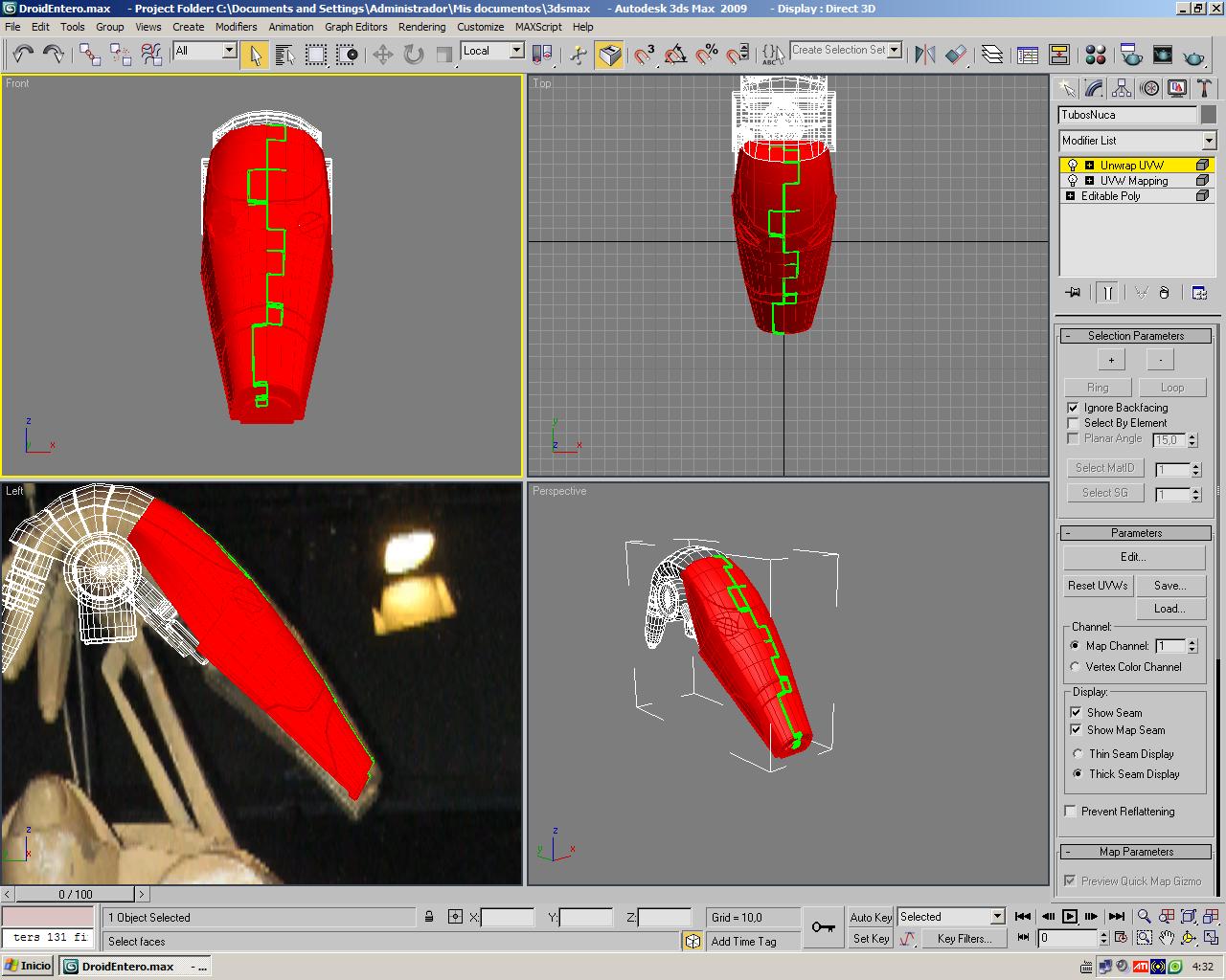

-1 tienes que, asignarle un id a cada parte y pintarlo así es más bonito.
-2 tienes que meterle uvwmap creo con el plano está bien y de ahí colapsalo.
-3 una vez copalsado en el modifier stak creo que se escribe así, le pones Unwrapped y abres tu UV si mal no me acuerdo.
A ver cómo vas.
