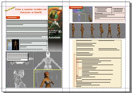

3 Archivos adjunto(s)
Blitz 3d
Cuanto por aprender y tan poco tiempo para hacerlo. Gracias estilo_sur y Juan yang, sus códigos están fáciles de enternder, pero mejor hacerlos boy leyendo con calma para matar cualquier duda mía.
Bueno para contitnuar otra página más añadida a la revista.

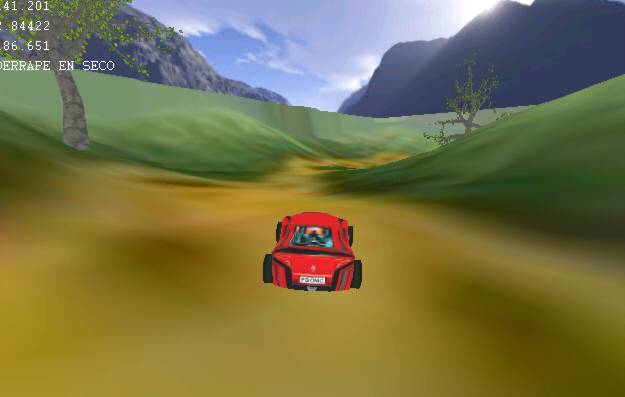

Siguiendo el aporte de rompecabezas les adjunto el auto con las ruedas puestas en su lugar y girando. Me tome el atrevimiento de quitarle las ruedas originales a la Maya del auto. Saludos a todos.
Posdata: la próxima les paso cómo hacer que el auto siga la inclinación del terreno.

1 Archivos adjunto(s)
Blitzbasic 3d
Siento todos los errores cometidos esta mañana, pero claro, cuando las cosas se hacen deprisa pues terminan saliendo mal.
Aunque no he conseguido del todo lo que quería, si es cierto que ahora va mucho mejor.
Queda arreglado el fallo de la rueda que cuando giras no se recupera.
Además, el coche derrapa con facilidad, sobre todo si cambias a modo mojado.
Y por último, el coche se inclina un poco hacia el lado contrario que giramos, dando un efecto más agradable.
Después de dar 4 millones de vueltas en círculo, ya me he acostumbrado tanto al manejo del coche que no sé en qué falla (en el caso de que falle), ya que si toco un poco para que derrape menos en la salida con las ruedas giradas, una vez hecho pienso, pues estaba mejor antes.
Bueno, ya me contareis. Ahí va el código para que lo mejoreis en lo que podáis y me sigáis dando ideas.

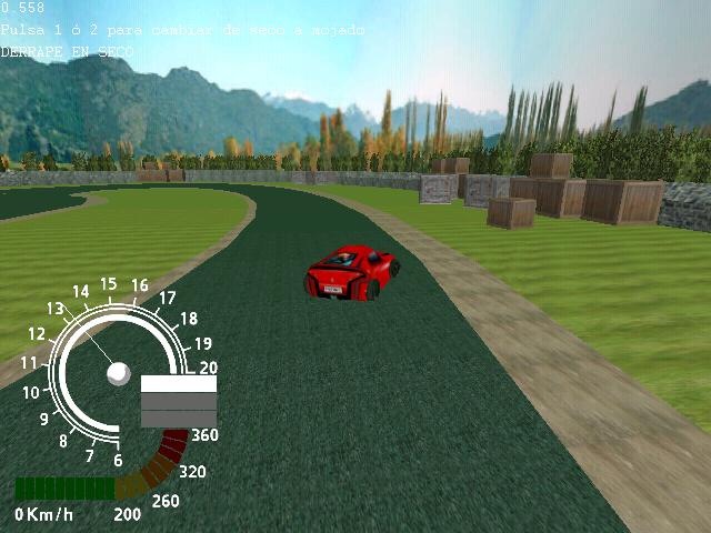

Blitzbasic 3d

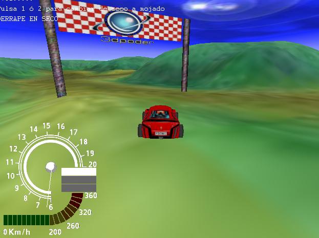

Al probar el coche sobre el circuito de Cibertronic, me he dado cuenta de que cuando frenas antes de llegar a una curva el coche se va demasiado hacia el lado contrario al cual giras. Por lo tanto, me he dispuesto a cambiarlo un poco para que esto no suceda.
Además, le he puesto un velocimetro al más estilo de un f1, pero por ahora sólo marca la velocidad y encima donde iría la aceleración. No es lo correcto, pero queda chulo. Me ha parecido conveniente para ver dónde se mete una imagen 2d en un 3d dentro del bucle while/wend.
Bueno, me tengo que ir a trabajar, que, si no me pico y no llego.
Aquí les dejo el código para que lo mejoren y trabajen con él.
Espero les guste.

Blitzbasic 3d
Bueno, antes de nada, corregir el pequeño error que tiene el código. Una vez que el coche va a velocidad, cuando soltamos el acelerador el coche frena más rápido que si pulsamos el freno, y eso no puede ser. La parte del código dónde está el error.
Código:
Dando gas tif entitycollided(car, piso) then if keydown(200) then speed=speed+.006 if speed>1 then speed=1 else if keydown(20 then speed=speed-.008 if speed<-.25 then speed=-.25 else speed=speed-.01 if speed<0 then speed=0 endif moveentity car,0,0, speed translateentity car,0,Gravity,0 telse translateentity car,0,Gravity,0 tendif.
Después del else hemos puesto speed=speed-.01 y lo cambiaremos por.002 quedando así:
Código:
Else if keydown(20 then speed=speed-.008 if speed<-.25 then speed=-.25 else speed=speed-.002 if speed<0 then speed=0 endif moveentity car,0,0, speed translateentity car,0,Gravity,0.
Lo segundo, sería cambiar la velocidad del marcador por lo que corresponde, que es ni más ni menos que las revoluciones. Ya que no tengo mucho tiempo, sólo he hecho para 3 marchas, pero no creo que sea muy complicado adaptarlo para 6. Así quedaría el código:
Código:
Updateworld trenderworld taceleración=speed/.3600 tif aceleración / 4 > 0.24 then aceleración = 0.6 * aceleración tend if tif aceleración / 4 > 0.26 then aceleración = 0.6 * aceleración tend if tif aceleración < 0 then aceleración =.1 * aceleración tdrawimage revoluciones,10,240 tif grados#<-250 then grados#=-250 tif grados#>0 then grados#=-37.08 tgrados#=(-grados#+aceleración)*250 tline (-cos(grados#)*80)+108, (-sin(grados#)*80)+335,108,335.
Y por último cómo hacer el circuito. Bueno, como ya dije en su momento yo no sé dibujar ni una bola, aunque el 3ds Max me la de hecha, pero si tengo la idea de cómo lo haría si supiera. Espero no liarme ni liaros:
Poniendo como eje, el circuito de Montmeló, lo simplificariamos dibujando la carretera con las líneas blancas subidas unas décimas en el eje y, los bancos de arena y por último la hierba. Una vez hecho todo eso en un mismo dibujo lo cogería y lo copiaría 3 veces, llamando al primero carretera, al segundo arena y al tercero hierba. En el primero sólo dejaría la carretera y eliminaría todo lo demás, en el segundo sólo la arena (eliminando la carretera y la hierba) y en el tercero dejaría la hierba y eliminaría la arena y la carretera. ¿y por qué a todo esto? Pues muy sencillo, para hacer los diferentes tipos de colisión, así cuando cargue los tres juntos, pues ya los tendré a escala y le podré diferentes tipos de colisión, para que en la arena el coche baje más de velocidad que en la hierba, y en la hierba el coche patine más que en la carretera. Es evidente que habrá más de tres colisiones diferentes, pero seria un buen punto de comienzo.
Bueno, espero que se entienda la idea. Si no es así, sólo tenéis que preguntar, que preguntando se llega a roma.
Vaya, y si esto continua, creo que me veré obligado hacerle los rectángulos de colores donde iría la velocidad, esos que serían verde, naranja y rojo. Vaya.
Venga, hasta otro ratio, y espero sacar más tiempo.

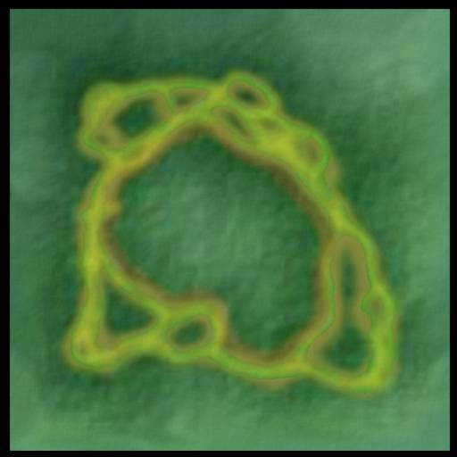

Blitz 3d
Hola nuevamente a todos. Aquí mejorando el circuito, ya deje el mapa de elevación, no es muy faicil trabajar con el mejor, hice el circuito en 3ds Max.
Están por separado los tres tipos de suelo: Grass, asfalto y arena.
Para hacer lo sugerido por Juan yang, sobre diferentes velocidades segu el terreno donde estemos.

Bueno aquí llego yo. Yo tocar el código no toco (bastante tengo con entenderlo) pero lo huevillos a la gente un rato. Esto es lo que veo que hay que corregir:
1.- Marcha atrás si levantas la tecla frena de golpe debería de hacerlo poco a poco como hacia adelante.
2.- Si vas rápido y frenas y quieres girar no se puede se queda bloqueada la dirección, no sé porque será.
Creo que por el momento nada más. Muy guapo te está quedando.

También estoy en hacer la pista con algo de relieve, altos y bajos, baches etc subo algún nuevo avance luegoluego.

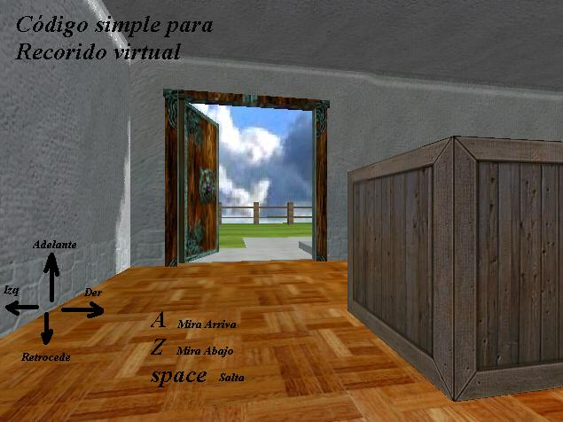

Recorrido virtual
Hola a todos, en que proyectos andan. Bueno yo aquí peleand con los programas que no corren en mí máquina. Bueno encontré una demo de maplet, me puse a revisar su código y bueno después de quitarle algunas cosas quedo un código sencillo, pero que realiza todas las funciones para un recorrido virtual, a ver qué les parece.

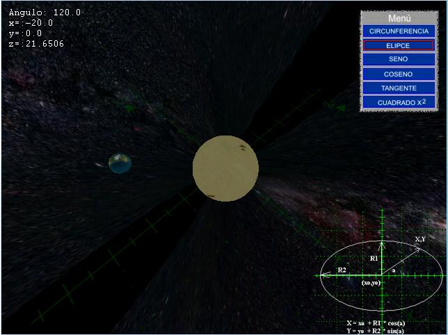

Algo de física. Que formulas creen que se utilice para simular el alunizaje, ya se es un juego super conocido, que lo ha necho prácticamente en cualquier lenguaje, bueno ya es hora de hacerlo en Blitz.
No tuve tiempo de revisar en internet, aquí les dejo la idea, le puse extras como cámaras a bordo de la nave. Un saludo ahí nos vemos cuando le pula.

Hola a todos, aquí les dejo una página más a la revista, bueno es que estaba sin material, pero bueno, ntal que siga saliendo página por página no importa.
Les dejo tamiben el código y las fuentes para la ulitma actividad.
Cualquier duda ya seaben pregunten nada más, ya casi un mes desde que iniciamos y bueno creo que para empesr desde cero con el Blitz ya estamos en bien avanzados. Y en un solo mes y dedicándole solo nuestros ratos libres, que seguro tanto para mí como para udstedes son muy pocos.
