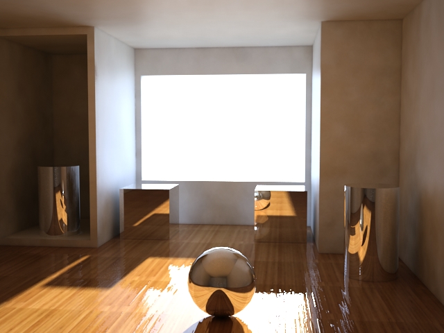

Aquí va una prueba, pero con el nuevo Mental Ray 3.6 utilizando el Mental Ray photografic exposure control.
https://foro3d.com/attachment.php?attachmentid=74059

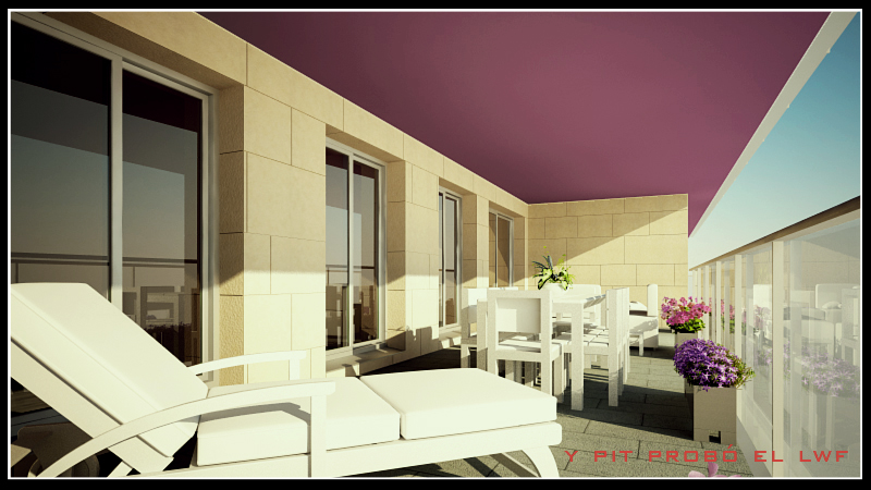

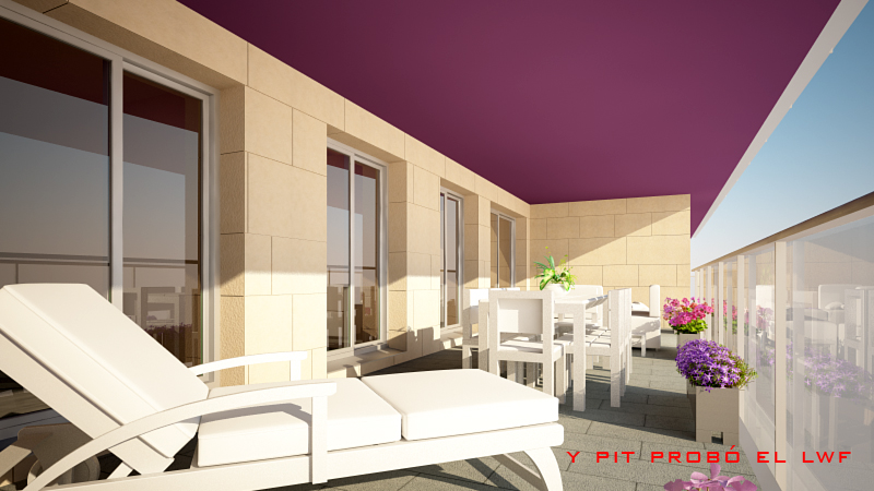

Me he leído todo el hilo y he dado el coñazo a Mesh y a Moe he cogido un proyecto que tenía por ahí perdido y he probado el LightWave.
No vaya a ser que al final sea el único maldito del foro que no haya tirado un render con la cosa ésa.
(El fotorrealismo es un mojón, prefiero los desbarres a lo Hobokaman con los que me gano la vida).
https://foro3d.com/attachment.php?attachmentid=75561
https://foro3d.com/attachment.php?attachmentid=75562
1 Archivos adjunto(s)

Con tu permiso Pit excepto el techo, lo demás está bien, intento convencerte para que uses LightWave.
https://foro3d.com/attachment.php?attachmentid=161023
Taller de iluminación de interiores Vray 2
El techo es espantoso sí.

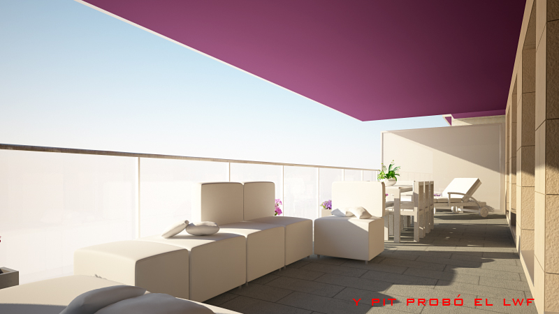

Pit, el fotorrealismo es solo para quien lo busca, de todos modos, bien sabes tú que el fotorrealismo no se va a reducir a 3 simples letras. Yo te prefiero haciendo desbarres (junto con Hobokaman, alguien tiene que hacerlos).

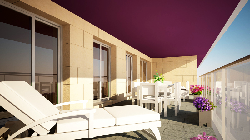

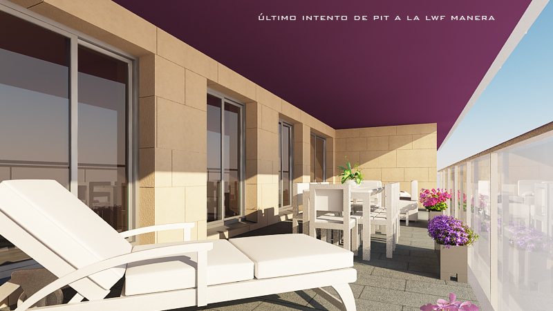

Gracias, teckni, entiendo por dónde vas estoy con Mesh, que me está echando un rapapolvos por no postproducir.
https://foro3d.com/attachment.php?attachmentid=75585
¿Desbarres a lo Hobokaman? Lo peor de todo, es que yo sigo los consejos de los jefes y uso LightWave.
Último intento de Pit a la LightWave manera. Estoy saturado. Necesito volver al conceptual. El fotorrealismo me agota.
(Gracias a los participantes de los hilos de LightWave).
https://foro3d.com/attachment.php?attachmentid=75659
Pit, a mí me parece que está genial. Ya no depende del LightWave si consigues más o menos realismo. Creo que has apurado bien las luces, los blancos están controlados, ahora haría falta un buen trabajo de texturas y composición y por supuesto postproducción.
Lo importante es que hayas modificado los parámetros y que notes los resultados.
