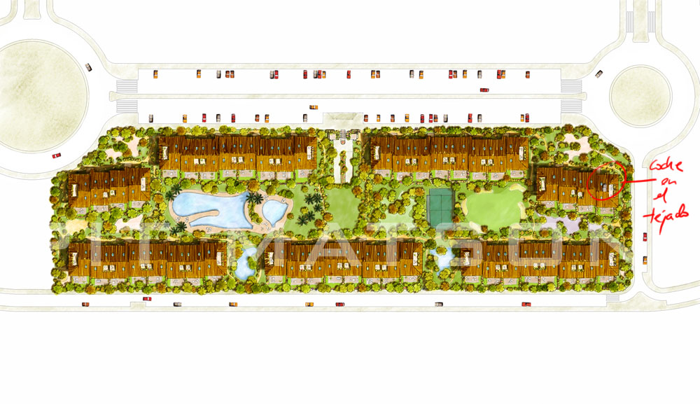

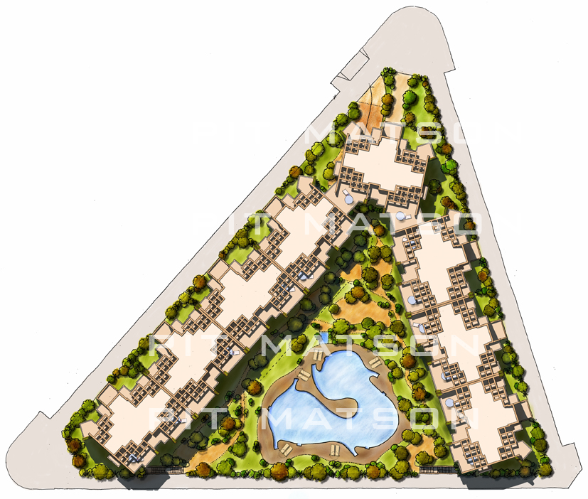

Vale, que sí, que es una puta. Pero me la he quitado en el día de hoy, porque cuanto antes acabe con estas vainas pendientes antes me iré de vacaciones.
(Y encima sufriendo espejismos y alucinaciones porque el aire acondicionado se ha jodido a media mañana).
(Si hubiese hecho la site plan en 3d en lugar de a manopla, hubiese tardado dos o tres jornadas y me hubieran dado los 7 males, así que, así se queda. Cuando pase el calor ya veremos).

Tampoco esta tan mal hombre no te tortures.
Gracias tío, es que no llego al 31 para perderme de vacaciones.Cita:
Estoy con las reservas bajo mínimos.
No hago más que basura.
Eso, déjate de hacer sites que no llevan a nada y dame lo mío (jurl, como suena esto último).
Tu échale siempre la culpa al arquitecto, si el no tiene buenas ideas como vas a hacer tu un buen site plan.
El site plan esta de cojones, no estoy de acuerdo. Yo también estoy bajo mínimos, con infección de garganta, fiebre y polígonos. Hasta que no acabe un curro no puedo irme y me queda la hostia. Si salgo de esta la lío, va a ser placer y hedonismo absoluto.

En la site plan anterior hay elementos muy básicos de 3d (cajas, poco más), AutoCAD tratado con el Final Toon y Painter.

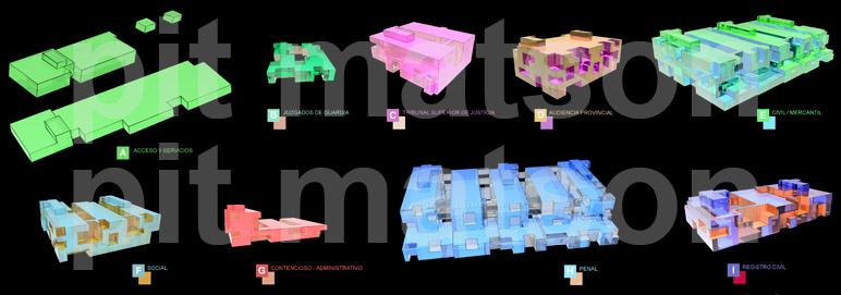

Este es un trabajo mío, veras que ha un nivel temprano de la propuesta en el que se están debatiendo otras cosas, no nos metemos en berenjenales hiperrealistas.

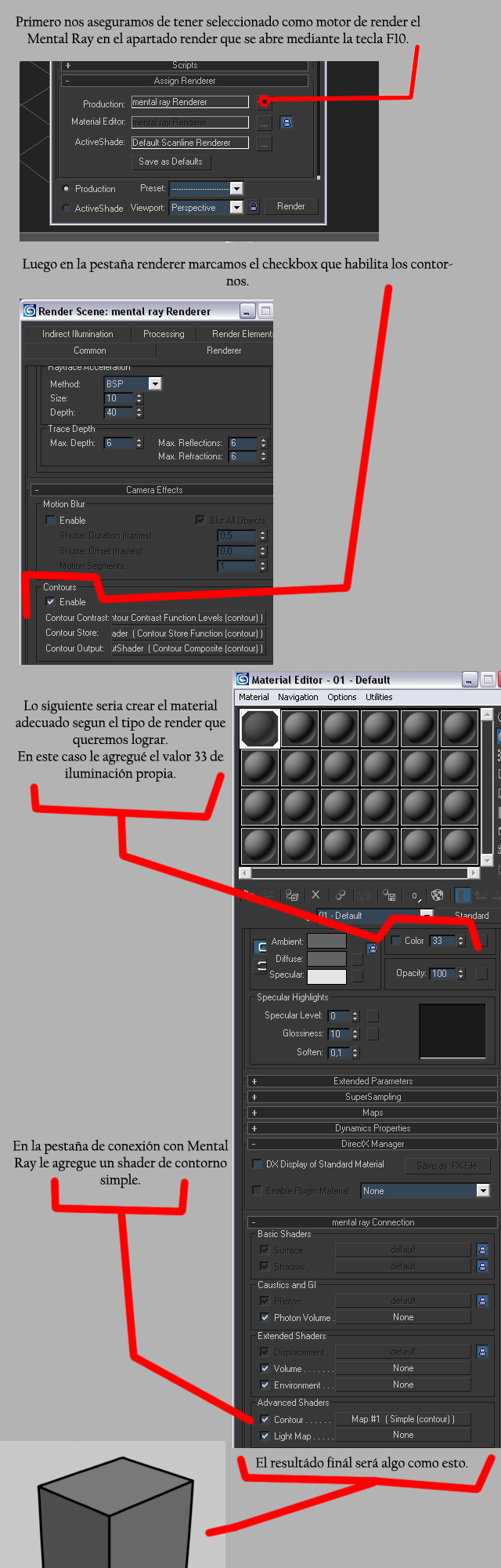

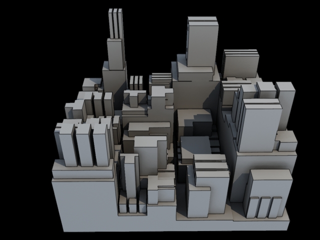

Eso con Mental Ray no sería un problema.
Hoy sábado estoy sin nada que hacer esperando el almuerzo y acabo de tirar un render simple con Mental Ray.
https://foro3d.com/attachment.php?attachmentid=34063

Supongo que no. Ese es el ton del Mental, ¿no? Cuenta cómo lo has hecho, Necros.Cita:
No conozco mucho el Mental.

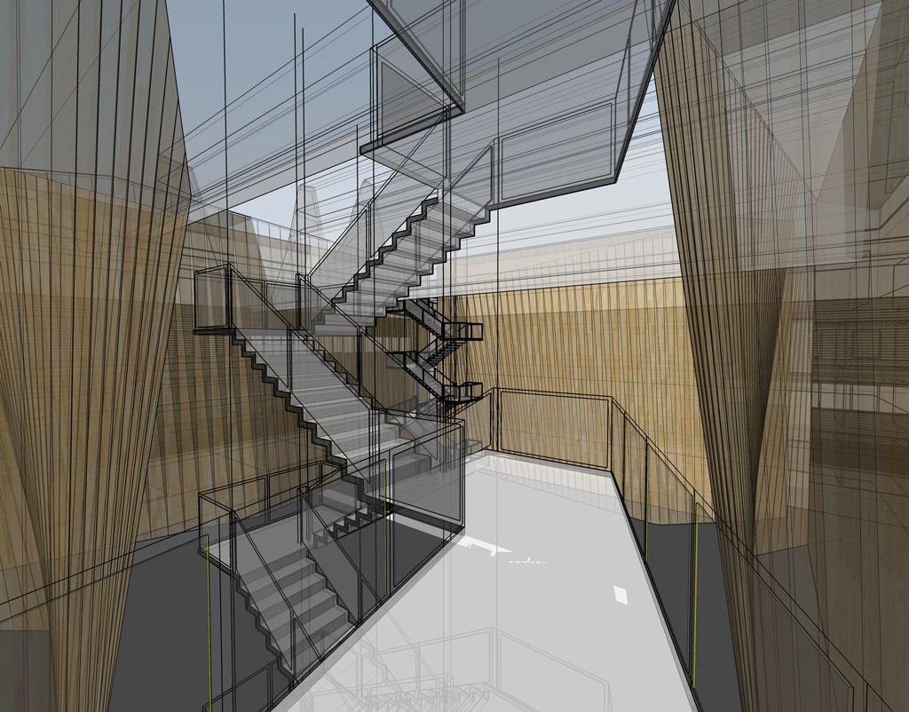

¿Cómo has hecho el tuyo, Dixan?
Los bloques míos eran radiosidad de 3ds Max con Final Toon.
AutoCad y SketchUp.

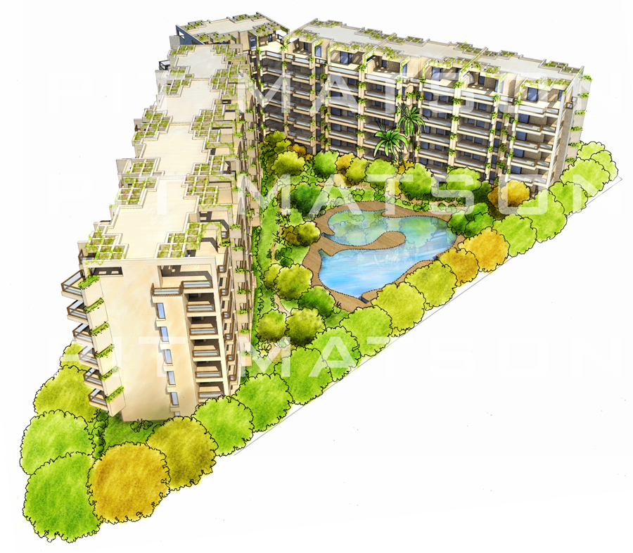

Lo que ando investigando es hacer estas infografías/ilustraciones híbridas que comprometen poco, en fases de intercambio de propuestas con los clientes, aprovechando las geometrías en 3d básicas que hacemos para los soleamientos (estudios de la luz solar).
La idea es usarlas con materiales ton o plugins ton y llevarlas al Painter y con unos cuantos toques sacar unas ilustraciones que no han de tardar en salir más de una jornada en ningún caso. Y si pueden salir dos en una jornada mejor.
Esta me ha costado una jornada aprovechando una geometría muy básica que he usado en unas pruebas de soleamiento.
3d + Final Toon + Painter. En algo menos de una jornada (5 o 6 horas).
Para que esto funcione y aprovechando la geometría, debería poder sacar dos en un día.
(Necesito las vacaciones ya).
https://foro3d.com/attachment.php?attachmentid=34272
Muy copado, aunque yo lo estudiaría para darle un aspecto más ton, esa fuente no me convence su fotorrealismo y los edificios también se ven un poco fotográficos aún, podrías probar dándole iluminación propia, pero opacando el color, de esa forma el objeto pierde realismo, ahora no recuerdo bien, pero luego te paso unos seteos de material para darle un aspecto muy ton.
Puede ser. De todas formas, al plotearlos en formato a1 lo que canta mucho es conseguir igualar más la línea negra de dibujo que sacan los ton con la del Painter con la que dibujo encima. Eso está fallando.

Y varios meses después de hecho, el site plan, y de verlo mi jefe 2000 veces, y los clientes otras 2000. Van a hacer unos cambios y se dan cuenta de que puse ¡un coche en un tejado.
Hoy se ha cachondeado de mí hasta el portero.
Buscando con cuidado se puede ver el coche en el tejado.
Hay días en que uno no debería levantarse de la cama.
Posteé el site plan del coche en el tejado en:
https://www.foro3d.com/showpost.php?p=227618&postcount=105.
https://foro3d.com/attachment.php?attachmentid=35946
Estas maldito. Eso sí, las imágenes están muy chulas.
Esos ignorantes no saben que ese coche llegó ahí tras las terribles inundaciones de nueva Orleans. No les hagas caso, Pit.
