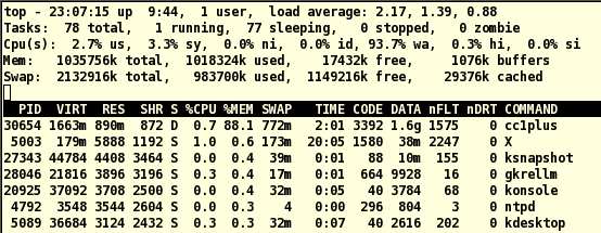

Problemas al compilar Blender (cvs posterior al día 26 de septiembre). Creía que sería algo particular de mi ordenador, pero veo en el foro de elysiun que no soy el único.
Al llegar al fichero factory_fsgr, c*p*p* el compilador consume +1600 Mb de memoria, así que, si tengo abiertos más programas suele pararse por falta de memoria.
A alguien más le pasa esto mismo? Sólo es para quedarme más tranquilo.
(Linux, gcc 3.3.6).
(Por cierto, malditas p*a*l*a*b*r*a*s* c*l*a*v*e*.

Yo lo compile ayer sin problemas aparentes, claro que lo dejé compilando y no estaba haciendo nada más a la vez, así que, cuando volví ya lo tenía hecho y no se paró.Cita:
A alguien más le pasa esto mismo? Sólo es para quedarme más tranquilo. (Linux, gcc 3.3.6).
Yo uso Ubuntu + gcc 3.3.5. Saludos.

Acabo de probar a volver a compilar la última versión cvs (de hoy a las 5 de la tarde) y sigue haciendo lo mismo, al llegar al factory_fsgr se zampa toda la memoria que pilla y todo se vuelve lento.

Predropp, es curioso el problema que comentas, publica que distribución tienes, kernel, gcc, si estás trabajando sobre un cvs limpio, si compilas con scons o con make.
Linux-2.6.13.1.
Gcc 3.3.6.
Glibc 2.3.5.
El ordenador es un Pentium 4 1 Gb Ram + 2 Gb swap, y la versión de Blender es la que hay en el servidor cvs (no es un daily checkout).
Lo compilo con scons sin ningún parámetro extra.
Esto empezó el día 28, compile una cvs de por la mañana y fue bien, compilé otra por la tarde, y ya iba mal. (lógicamente, si compilo de nuevo esa versión del día 28 por la mañana sigue yendo bien.
En el cvs hay un cambio en el fichero factory_fsgr, c*p*p* de la hora 16:52 utc.
Corrected msvc6 fix in ntl_vector3dim, h (caused problems with SDL includes).
Removed print from sconscript.
Hay algún cambio más en alguna cabecera, que podría afectar a ese fichero.
No sé que ha sido, pero está claro que desde ese día al compilar ese fichero en concreto se dispara el consumo de memoria.

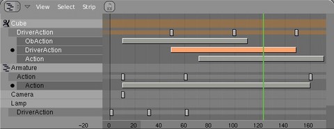

Adding drivers in actions now update live as well. The main change is that an action now always updates poses on transform, unless you are editing the pose itself. Pléase test.

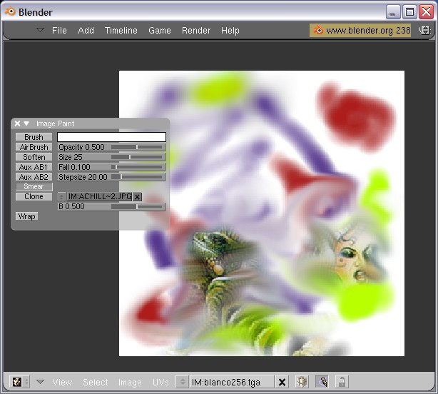

http://orange, Blender.org/blog/the-...-brush#more-49.
Es impresionante, y sobre todo eso de deformar una shape key, y luego pintar en la base para aplicarle deformaciones ligeras y tal, parece como si estuvieses pintando con Adobe Photoshop.

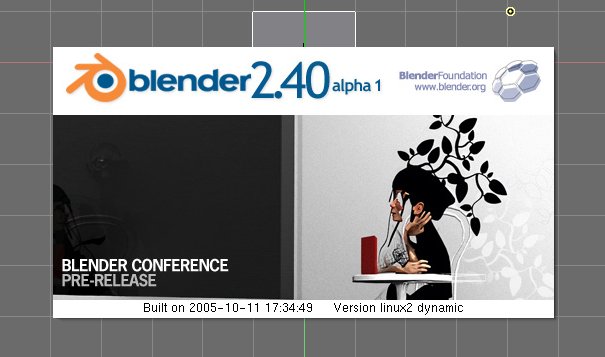

2.40 alpha 1? Ya. http://www.graphicall.org/builds/.
Pues parece ser que, sí, pero no es la oficial. Lo que me pregunto es si el arreglo de bugs es lo suficientemente estable como para llamarla 2.40 o esta gente se ha tomado la libertad de hacerlo por la cara. :-que.Joi, joi, me viene de perlas, porque tengo que animar ahora un pulpo cartoon y no sabía bien cómo hacerlo. Esta gente siempre desarrolla justo a tiempo. Parece que trabajaran para mí.Cita:
Ya se pueden deformar las mallas con b-Bones.
E. Ya hay el 2.40 alpha. http://www.blender.org. Vamos.
Bonito alfa. Todavía le queda algún bug. Abrir Blender, añadir superficie / curva Nurbs, Control+Alt+botón derecho => crash.

(ton Rosendal) 2005/10/27 18:25:35 cest].
Log:
Nla & action godies.
-> Loocked strip length.
When changing time of the animation curves in an action, the strips in NLA.
Just remained the same length, causing very confusing situations.
By setting the strips todo Loocked (nkey NLA window), it always updates the.
Strip length todo make sure all keys are included, and not more. From now on.
(Not on old files) this is the default strip method.
-> Alt+c clear size.
This menú has 2 options, the first clears the size, the 2nd remaps the.
Action (only when you didnt use the new lok feature).
Both options are in the pulldown menú todo.
-> key drawing.
The weird beveled button in action/nla didnt accurately show what time it.
Was actually on. Ive replaced it with an icon now, Diamond shaped, in a.
Design derived from the timeline markers.
Sí, uno de los que lo pidieron. Ya era hora.Cita:

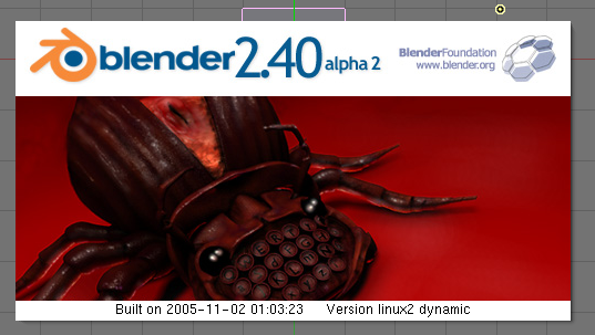

Parece que la alpha 2 está a punto de salir. Al menos en el cvs ya está el nuevo splash.
https://foro3d.com/attachment.php?attachmentid=21531
Qué buen splash.
A mí me recordó a las portadas de microhobby, cuando el teclado del Spectrum salía en la portada de una forma muy integrada.Cita:
Qué buen splash.
Quñe emoción, que intriga y que dolor de barriga. Tintin, hazme el favor y léete bien eso, que nos lo tienes que contar.
Es que te metes en unos fregaos,. La próxima vez bien de algo que nadie entienda, hombre.
No me gusta, le falta color. Que depresión ver un splash así cada vez que abro Blender.
A mí tampoco me gusta nada, pero como yo siempre suelo usar las compilaciones no oficiales y casi siempre se la cambian.
Creo que es de @ndy.
Pues a mí este splash me causa depresiones. El mejor el de la 2.36.
A mí me gusta, es un tema oscuro y el bicho me gusta.
Si es de @ndy. Es lo de @ndy que menos me gusta.
A mí me gusta mucho, pero no como splash.
2.40 alpha2 (test build nov 2). Que parados os veo hoy?
Después de ésta que nos queda? Llega ya la definitiva?

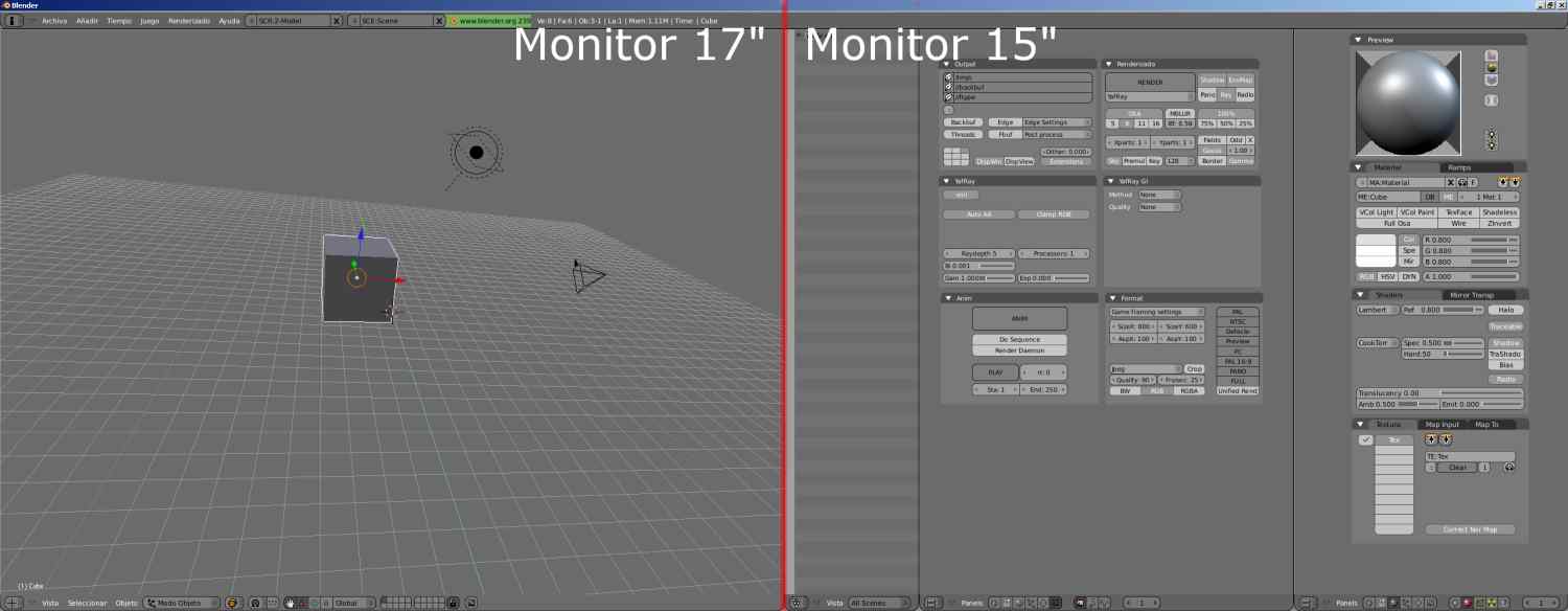

Bueno ya tengo los dos monitores, puestos y la verdad es que resulta muy cómodo. Pongo una captura de Blender. Os lo recomiendo a todos, por 10 euros que cuesta el adaptador dvi y rescatar una vieja pantalla de las garras de la basura. No probé la compilación esa para dos monitores, la captura esta con el último cvs y funciona perfectamente.
https://foro3d.com/attachment.php?attachmentid=21916

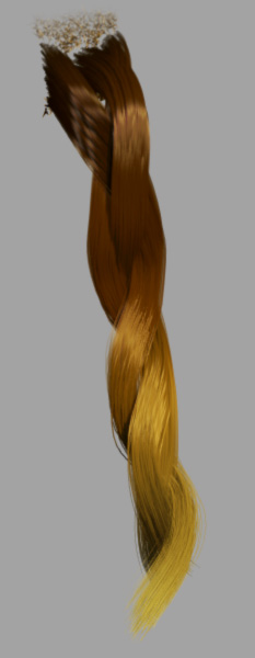

Aquí tenéis un buen ejemplo de partículas con curvas formando trenzas. http://orange, Blender.org/wp-conten...ids2.blend.zip.

Donde puedo encontrar información sobre cómo hacer pelo con las nuevas compilaciones?
Aquí hay un tutorial: http://koti, mbnet, fi/falgor/questrom/particles/. Pero para hacer pelo creíble (como la imagen que adjunto) hay que experimentar, no hay un botón mágico.
Aquí el (*.blend) de la imagen echa por lucidmonkey (solo funciona con la última compilación): http://www.eaemedia.com/blender/haircolors, blend.
Me gustaría saber con qué compilación esta echo ese pelo que adjuntas Caronte, ¿esta deformado por curvas?
Zanquius.
Con la última compilación (como he dicho en el mensaje) imagino que con la que hay en este hilo funcionara, sino, pásate por el foro de Blender, org.Cita:
Sí, esta deformado por curvas (como se ve en el.blend).
