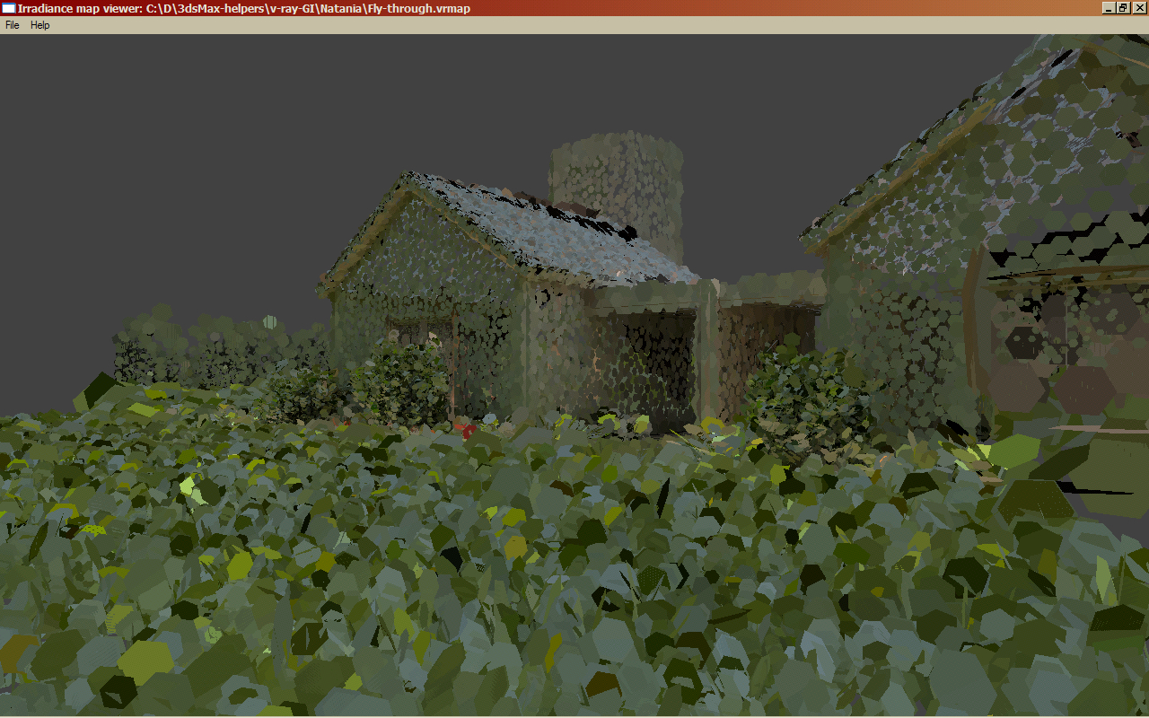

Por lo que se ve no tienes mucha idea de Vray. Intentar aprender el funcionamiento de Vray y para qué es cada parámetro, tienes la ayuda oficial del programa y de videotutoriales en internet. SI no sabes cómo funciona siempre vas a estar pillado y con problemas que no sabrás por donde empezar para solucionarlos.Aprender el programa y mirar la ayuda no te lleva mucho tiempo, y al final siempre sera menos que el tiempo perdido tocando valores al azar y estar buscando soluciones.En tu caso particular la solución es de iniciación, si te fijaras un poco te darias cuenta que tú render dura 1 minuto, y es que tienes el tiempo limitado a 1 minuto, pon el tiempo a 0 y listo, tendrás solucionado parte del problema, para solucionar el resto y viendo que no sabes nada del motor, resetealo a los parámetros por defecto, y toca solo el tiempo de render y la cantidad de ruido, nada más.

Hola, tengo un problema con unas manchas en el render final. Resulta que al renderizar me salen en la mayoría de los objetos unas formas como hexagonos (por así decirlo)
Que valor es el que debería de cambiar? estoy utilizando VRay.
https://foro3d.com/attachment.php?attachmentid=229918

Si trabajas con una versión de Vray 3.3 o superior, no debes tocar nada. Resetea Vray y lanza de nuevo el render.
