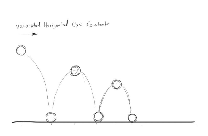

Bueno aquí te doy mi opinión: Sé que mi respuesta es un poco técnica pero pienso que tal vez tener un poco de teoría y después con la práctica ya hacerlo por instinto sería lo mejor.
Primero que nada cuando un bouncing ball avanza siempre va a ir disminuyendo en espacio (vertical). Pero eso no significa que disminuye su velocidad horizontal (al menos no mucho), a que me refiero? Aquí mira el dibujo.
Archivo adjunto 121282
Pero x que no disminuye su velocidad? X que las únicas fuerzas que hacen que disminuya su velocidad son la del viento y la del rozamiento con el suelo.
Pero obviamente nosotros obviamos la del viento (al menos para prácticas principiantes) y como la pelota solo roza con el suelo durante 1 frame cada vez que rebota, su velocidad es prácticamente constante hasta que deje de rebotar, cuando esto ocurra ten pensado con que clase de suelo estas tratando (áspero, liso o algo medio entre ambos) y esto influirá recién en la disminución de su velocidad, aquí te dejo otro dibujo:
Archivo adjunto 121283
Bueno ahora te explico un poco más de cómo va a ser la gráfica (Graph editor) cuando avance y cómo hacerla constante y que luego disminuya hasta frenar completamente, aquí el dibujo:
Archivo adjunto 121284
Bueno ahora te explico lo que hay en esa imagen:
1.- Es la curvatura de la conexión entre 2 puntos y esta es constante es decir linear. (linea azul).
2.- Empieza como linear, pero acaba en flat (es decir curvatura aplanada) lo cual genera una desaceleración que es lo que se necesita (ease in). Pero sin una key de apoyo se crea una aceleración innecesaria. (linea roja).
3 y 4.- Esta es la que normalmente se usa ya que la velocidad se mantiene constante hasta el punto 4 y después recién viene el ease in para generar desaceleración.
Hasta ahora te explique todo lo que tiene que ver con la velocidad en <->.
Es decir horizontal.
Si puedo mañana te explico el spacing de la pelota mientras va en el aire.
Espero te sirva nos vemos.
