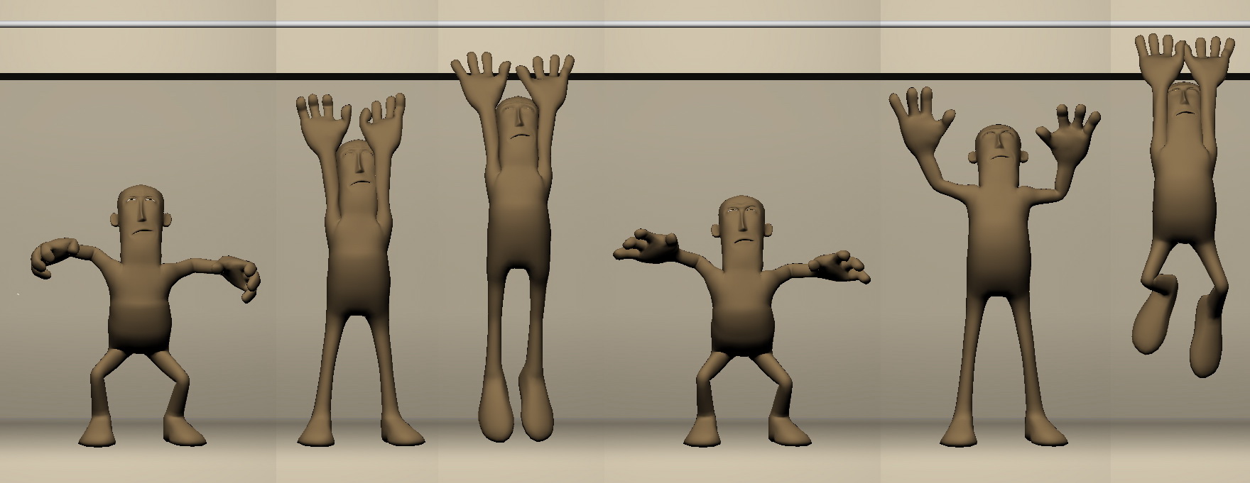

Unas posturas para el siguiente mientras me comentáis cosas del ejercicio, me cuesta encontrar la línea de acción para todas las extreme poses, quizás estoy muy saturado, no me vendría mal algún consejo sobre las líneas de acción.

Se me hace un poco raro que en el segundo salto, los dedos lleguen a la altura de la barra y el tío no haga nada por agarrarse.
Y, bueno, la expresión de la cara me parece demasiado exagerada al acabar el primer salto. Se mosquea demasiado para haberlo intentado solo una vez, ¿no?
Te lo digo como opininión personal de alguien que no entiende del tema, no creas que pretendo corregirte ni nada parecido.

Gracias, intentaré añadirle algo a esas manos cuando estén cerca de la barra. La expresión ahora mismo no se percibe bien por ser un preview, pero más que enfadado, esta como extrañado, avergonzado ypor eso de últimas frunce el ceño en plan, no puedo quedarme en vergüenza delante de todos mis admiradores, gracias por el feedback.

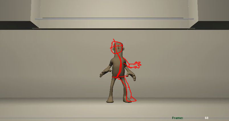

Hola Calvo Sáez. Veo que le estas dando caña brava. Se notan los progresos, va guay. Te voy a poner en mi opinión lo que se podría mejorar del plano.
Te pido perdón por dos cosas, por haber pintorrejeado en tu animación, y por mi horrible línea.
Lo he hecho todo con el ratón, pues no me he traído la Wacom a París.
Imagen (f1.jpg).

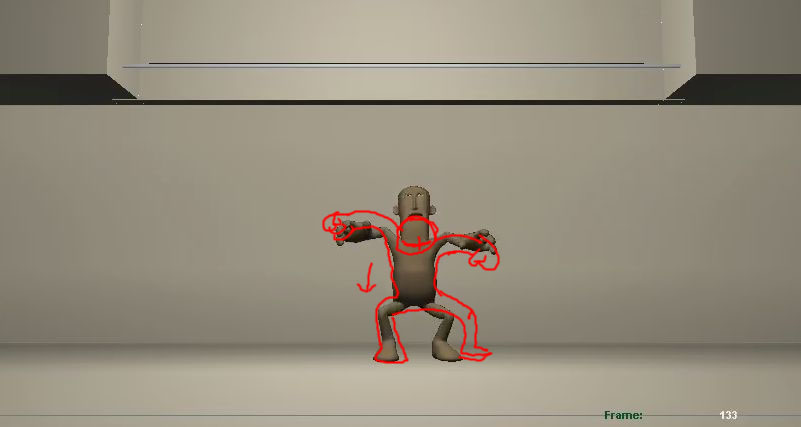

Cuidado con las simetrías. Intenta evitarlas en la medida de lo posible, habrá veces que será inevitable usarlas, pero otras se pueden mejorar. Te muestro en el dibujo un ejemplo, pero si buscas seguro que salen más maneras.
En este caso, creo que podrías jugar con la altura de los brazos, la posición de las piernas y la rotación de la cadera. También puedes jugar con la inclinación de la cabeza que a menudo tendemos a dejarla tiesa.
También puedes forzar un poco más la línea de acción.

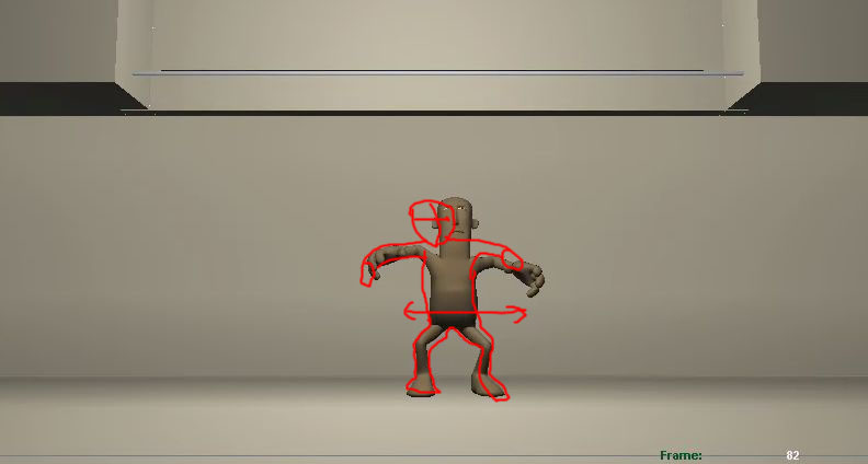

Imagen (f2.jpg).
El root se te ha quedado un poco tieso, parece que solo sube y baja. También puedes rotarlo y moverlo en el eje X o z, ya que la cadera arrastra todo el peso y el empuje de la inercia.

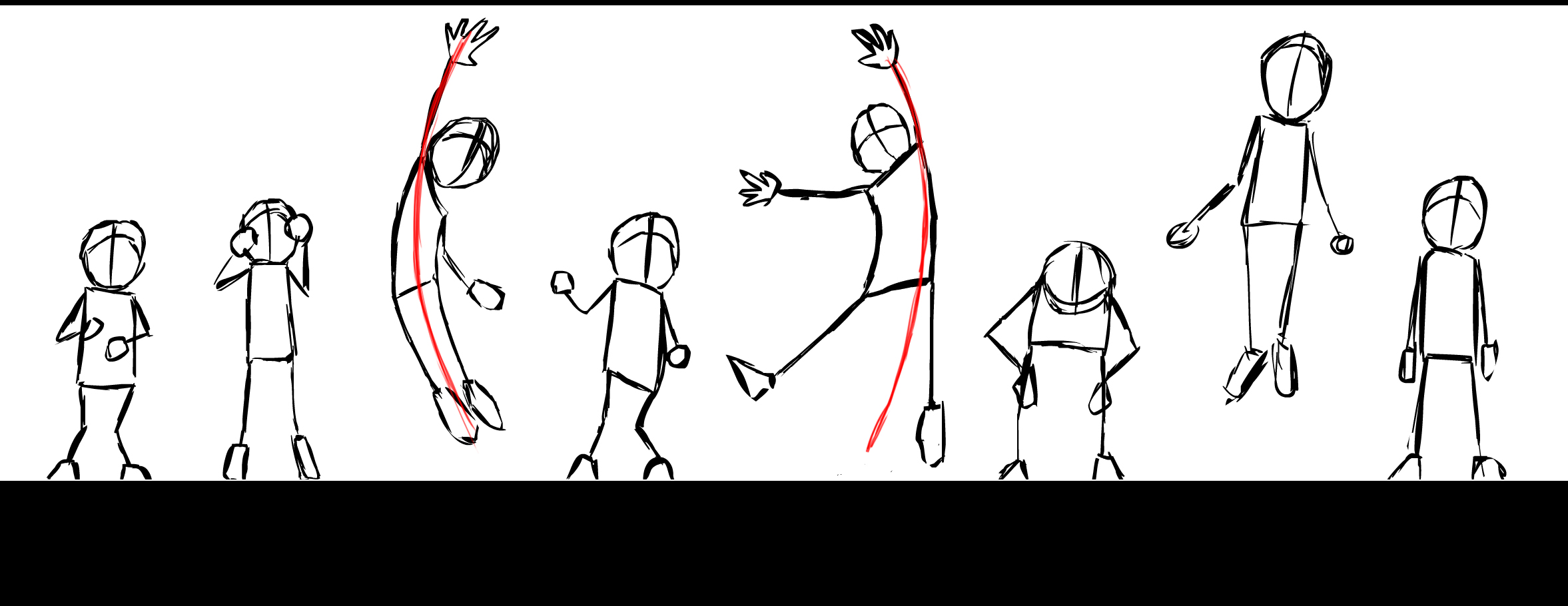

Imagen (f3.jpg).
Parece que hayas copiado y pegado posturas en ambos saltos. Puedes forzar el último un poco más, para romper esa igualdad.
Y en cuanto al plano, quizá un plano que no hubiera sido tan frontal te hubiera quedado mejor. Los personajes de frente a cámara quedan muy planos y simétricos.
En ligero escorzo rompería esa simetría.
