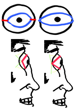

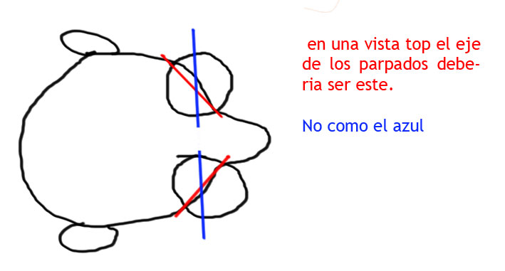

Me gusta cómo piensas Juan. Lo sencillo más rápido a veces. Lo bueno es que hay alternativas. El problema del ojo de ese modelo creo que es que tiene el centro del ojo fuera de la cara, por eso se verá el párpado siempre a no ser que con un FD por encima modifiques el centro de los párpados, metiéndolo dentro de la cara, maneras hay de hacer eso, pero creo que se entenderá mejor lo que digo con un dibujo.
Tal cómo está hecho no se ocultan nunca los párpados.
Si se hace con dos hemisferios con animar el parámetro de cada hemisferio a negativo hasta 0 no hace falta más, quedará oculto si ese hemisferio esta inclinado hacia dentro al igual que el de abajo.
No sé cómo está el eje de los párpados, pero me da la sensación de que esté como en el dibujo azul.
