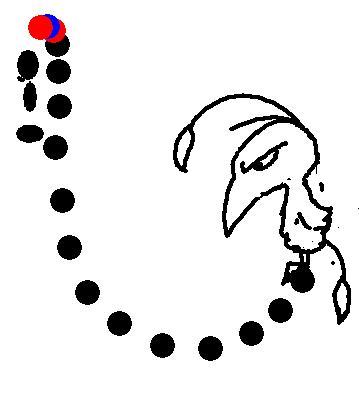

Cuando recorre la curva lo haces siempre a la misma velocidad, cuando baja debe acelerar y no empieza a frenar de nada que pasa por el punto más bajo porque viene con fuerza de atrás, como mi vida ¿es así? De aburrida te he hecho una majestuosa ave del paraíso disgustada por haberte pasado por ahí la ley de la gravedad, mucho más grave que animar en semana santa, pagano.
Archivo adjunto 100521
Ahora de repente dudo sobre el frame 25, por un lado, me parece bien qué empiece a estirarse porque le da un puntillo cartoon, visualmente deja estela, pero por otro no hay motivo porque no viene de ser aplastado contra el suelo. Mírate algún juego de billar, el ángulo en el que la bola toca un lado de la mesa tiene el mismo valor del ángulo con el que sale, en el 43 sale con 45 grados, super feliz cuando ha entrado casi perpendicular a la superficie. Vigila esas parábolas, en general tiene muy buena pinta.
https://foro3d.com/attachment.php?attachmentid=100521
