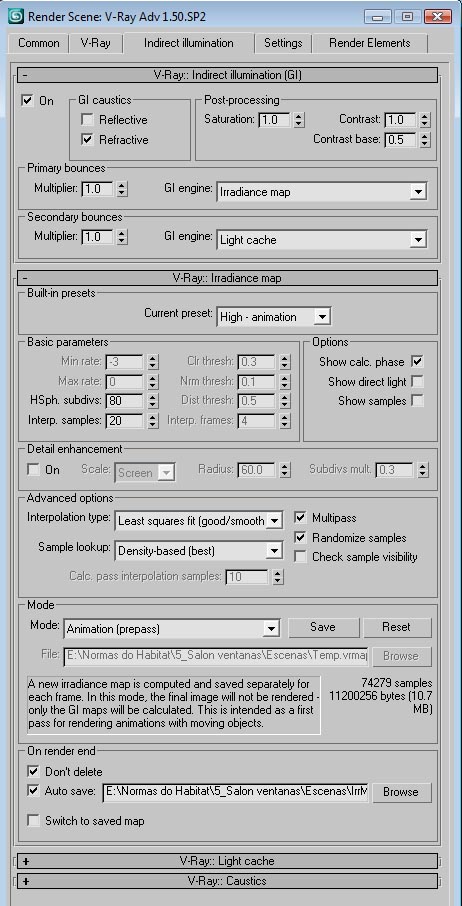

1 Archivos adjunto(s)
Como quitar manchas de movimiento
Bueno, me acabo de leer todo el mensaje de cabo a rabo y sigo sin encontrar una solución satisfactoria para el render de animaciones con objetos en movimiento en Vray.
Resulta que estoy metido en un trabajo en que tengo que realizar unas pequeñas animaciones. Adjunto la última que he renderizado.
He usado el método de IRR + LC con animation prepass y rendering con 4 frames de interpolación.
Como veis, aunque no se aprecian flickeos exgerados si que hay un pequeño parpadeo, como si hubiese cambios de intensidad de la luz.
He probado el método que comenta Diego-design, del incremental add, pero en este caso no funciona para nada. El resultado usando este método es que la intensidad de luz del último frame es igual a la del primero, ya que se utiliza un solo mapa para todos los frames. Y precisamente en esta animación lo que se tiene que ver muy bien es como entra más luz al final.
Así que ahora mismo, no sé muy bien como mejorar esta animación para que salga limpia del todo. Lo único que se me ocurre es Quasi Montecarlo+qmc, pero se me hace inviable por la lentitud de este proceso.
https://foro3d.com/attachment.php?attachmentid=74948

¿Puedes poner captura de los settings de irrmap y Light Cache?
Haz caso a Moe, yo te lo ordeno.

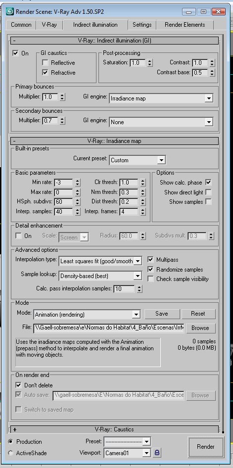

Ahí van. La captura la hice después de sacar el render final, por eso los secondary están en none.
https://foro3d.com/attachment.php?attachmentid=74962
Bueno, sin ver los settings de los secondary bounces, te digo lo que veo. Tienes un valor un poco bajo en las hsph, subdivisiones, y muy alto en.
interp, samples. Algo equilibrado sería 80-20, por ejemplo, y si.
Necesitamos más precisión, subimos las hsph, subdivisiones aún más.
No has usado un preset en irrmap como decías. Has usado un mode
(animation prepass, y luego animation rendering). No es lo correcto, hay que usar el modo Single Frame. Cito del manual de Vray:

También tienes justo el Calc Pass Interpolation Samples. Yo lo.
Subiría a 15, o un poco más.

2 Archivos adjunto(s)
Bueno, parece que en esta animación funcionó bien el mode animation. Pongo lo ssettings también. El LC lo puse con 1000 subdivisiones y en Single Frame mode.
https://foro3d.com/attachment.php?attachmentid=75062
https://foro3d.com/attachment.php?attachmentid=75063
Pues si parece que Gagui has dado en el clavo, podías comentar más de los settings que has puesto? Un saludo.
