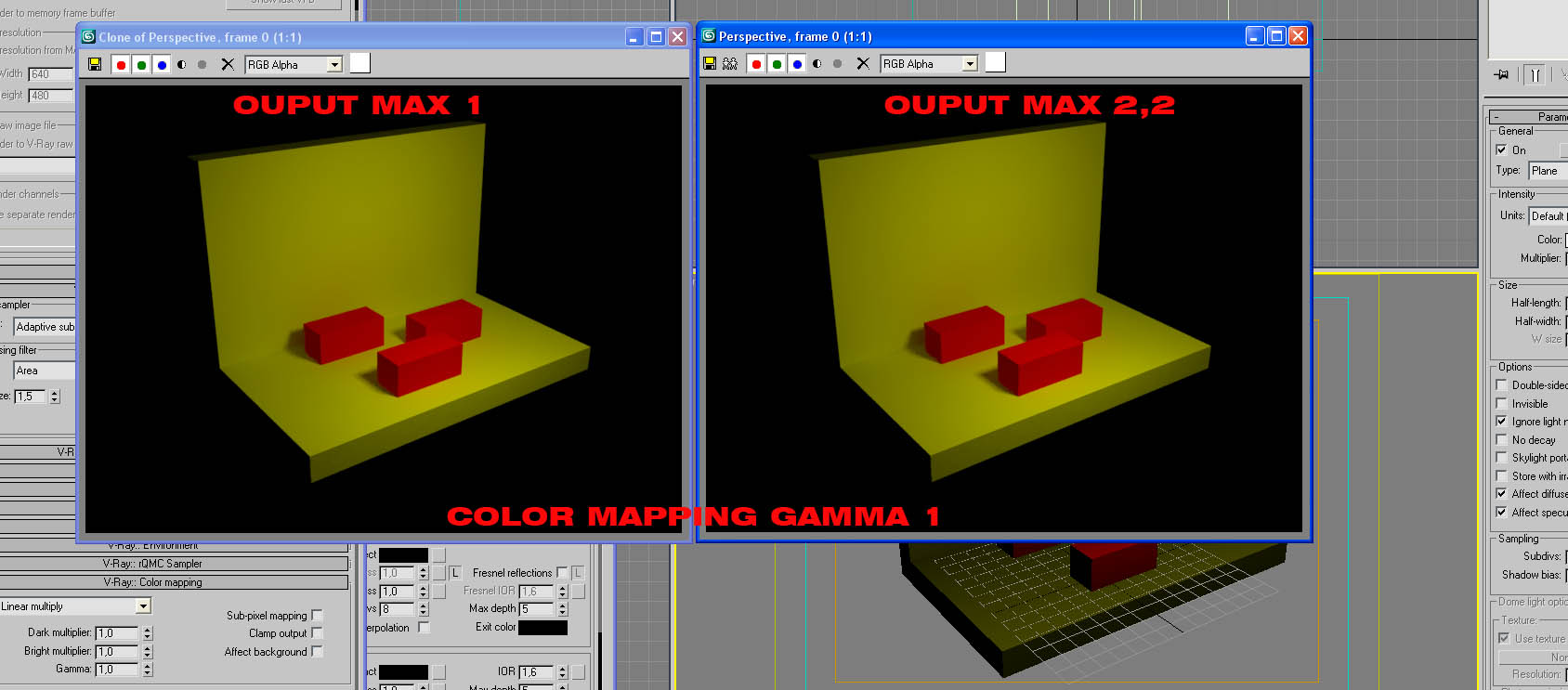

Aquí va una muestra de lo que obtengo con mis parámetros. Siempre uso el V-Ray Frame Buffer con la opción SRGB activada, y los valores de gamma que ya comenté anteriormente.

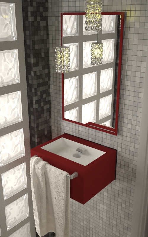

La imagen que os dejo es una especie de baño (lámparas y toalla de librería) que hice para una amiga mía: ella hizo los planos para una de sus asignaturas y yo, a cambio de dos merendolas, le hice una escena rápida. La imagen que presento esta tal cual sale de Vray, únicamente con los ajustes del V-Ray Frame Buffer.

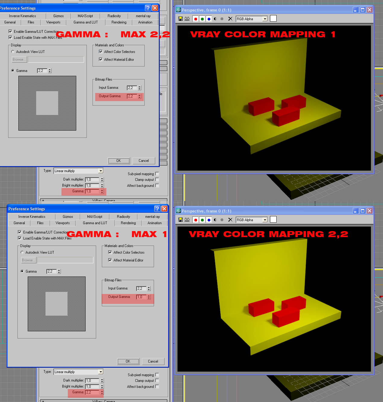

Sin entrar en más discusiones sobre este tema y contigo (Moe) a ver si lo zanjo de una vez. Yo estoy hablando de la corrección del gamma, y que según el artículo, hay tres formas de corregirlo. Y yo lo utilizo desde las opciones de 3ds Max. No toco nada de nada del Vray.
Yo también utilizo el input 2,2 para que no tenga que decírselo cada vez que cargo una textura.
Mi inglés la verdad es que no es muy bueno, pero me parece bastante claro que el artículo bien de tres formas de corregir el gamma. Y a su vez, los pros y contras de cada uno. Repito: no utilizo el frame bufer de Vray, sino el de 3ds Max.
Y si aún sigues dudándolo, haz una prueba. Pon el gamma del 3ds Max a 1 y sigue corrigiéndolo por Vray. Veras que el resultado es exactamente el mismo. Si lo modificas con el Frame Buffer del Vray no hace ni caso al gamma que le pongas en las opciones de 3ds Max. Y esto lo he probado esta mañana. Así que ya me explicaras por que pones el gamma de las opciones del 3ds Max a 2,2 si renderizas con mortal kombatno sirve absolutamente para nada.

Moe, he estado haciendo pruebas, y para el buffer de max el gamma en Color Mapping tiene que estar a 1. Me apuesto el cojón izquierdo.
Ahora bien, que para el buffer de Vray tengas que ponerlo a 2,2, eso ya no lo sé, es posible que esa sea la clave de la confusión, el buffer que uses.

Yo en su día seguí al pié de la letra lo que explicaron entre otros the outsider y un tal José María Ataide en 3dsymax y utilizo el Vray Frame buffer.
Tenía claro que la salida del gamma de 3ds Max no afectaba al Vray Frame buffer.
Pero después de lo que comenta Paula, he hecho la prueba y o me pierdo en algo o parece ser que, la salida del gamma del 3ds Max tampoco afecta al frame buffer del 3dsMax. https://foro3d.com/attachment.php?at...1&d=1211536734.
Y según esto, utilizando el frame buffer de max.
No obtendremos el mismo resultado en estos casos.
Output gamma max 2,2 Vray Color Mapping gamma 1.
Output gamma max 1 Vray Color Mapping gamma 2,2
En fín no sé si hay algo que no capto, pero este es el resultado que obtengo.
https://foro3d.com/attachment.php?attachmentid=73811
https://foro3d.com/attachment.php?attachmentid=73812
