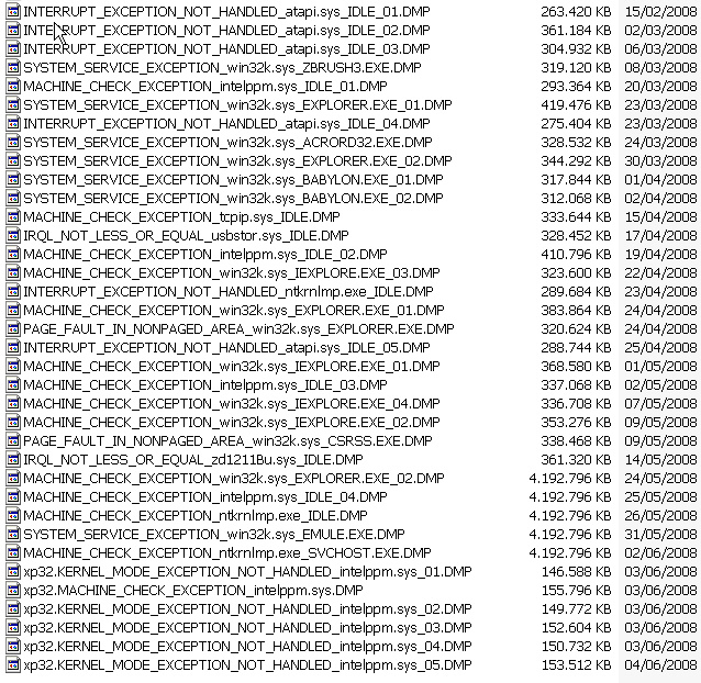

¿y que voy a hacer? Algo tengo que probar, voy mirando los bugs arreglados en las nuevas versiones y como pone que solucionan alguna BSOD.
Me he ido guardando los archivos dmp por si encontraba una pauta o a alguien que supiese interpretarlos, tengo un disco duro dedicado solo a los archivos dmp, fijaos en la fechas, el tiempo que llevo con esta.
El nombre del archivo seria: nombre del error_archivo que lo causa_proceso durante el que salta. Dmp.
https://foro3d.com/attachment.php?at...1&d=1212617546
https://foro3d.com/attachment.php?attachmentid=74910

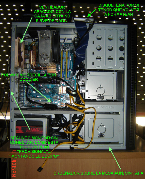

Por estas cosas fue por la que un día decidí comprar uno de marca, y tanto HP como Compaq fueron unas patatas, hasta que me recomendaron Dell, allá por el 2001, desde entonces no compro otra cosa que no sea Dell, de momento 0 problemas con ellos, con Dell me refiero, con los equipo pues alguno que otro, pero como responden en 24h pues sin problemas.
1 Archivos adjunto(s)
Pantallazos azules el final de la trilogia
Yo me compre este PC para modelar e iniciarme un poco en el oc, me compre lo que entendí era lo mejor, una pasta en cuatro cosas. Y encima mi primera compra formal online, vaya experiencia. Ahora me encuentro atado de manos porque no sé que componente falla o si realmente es un problema de hardware o qué.
Tengo el monolito de 2001 sobre la mesa.

Si metes el nombre de alguno de los errores o incluso de los archivos en Google este hilo sale en las primeras posiciones. Eso me consuela, porque si algún pobre pringui con un problema similar al mío, busca en internet, llegara a este hilo, se tragara las diez páginas. Y no encontrara ninguna solución, soy malvado y estoy resentido.

Nolte (y Cabfl), he probado casi todo lo que comentas, el problema es que es un error aleatorio y que no salta cuando estresas o fuerzas el sistema. Si pudiese reproducir el pantallazo seria sencillo, solo tendría que ir eliminando opciones.
Ejemplo:
1. El brikindaun.
Me instale en otra partición el vista64, no conseguí que funcionara el wireless y no me conecte a internet, aun así, apenas había metido los drivers y flipaba un poco con la interfaz, me saltaron un par de pantallazos. Así que lo desinstalé.
2. El cruzadito.
Leyendo por ahí descubrí una utilidad que lleva Windows llamada verifier, exe. Sirve para cargar y testear los controladores al iniciar el so.
Cargo los problemáticos, el del wireless que es el único no firmado y los que me indicaban los pantallazos: intelppm, Sys, usbuhci, Sys, ohci1394.Sys, win32k, Sys, y nada. Selecciono todos y me salta un pantallazo al iniciar:
Io system verification error in hidclas. Sys.
(Wdm driver error 226).
[hidclas. Sys+18b2 at ba9b98b2].
Yo me digo: igual si esto tiene algo que ver, aunque el pantallazo sea distinto (hidclas es algo de los usb). Voy eliminando controladores hasta que descubro que el que lo causa es ntkrpamp, exe (cuando el verifier, exe lo carga al inicio).
Compruebo que pasa también en la instalación XP básica y que no pasa en una instalación limpia de XP32 que hago en otro Hd. Voy instalando drivers y comprobando (los del CD para estar más seguro) hasta que llego a los drivers de la Wacom, cuando los instalo y paso el verifier, exe al ntkrpamp, exe me salta el pantallazo. (todo este proceso me llevo unas horas, ya digo, pudiendo reproducir el pantallazo es fácil aislar el problema).
Pienso: vale, es una Graphire 2 vieja y además es casi lo primero que instalo. ¿sera? Total, que desinstalos drivers de Wacom, desenchufo la tableta gráfica (y la guardo en un armario de otra habitación por si acaso) compruebo que sin la Wacom instalada el verifier carga todos los drivers sin problemas y me dispongo a usar el ordenador (o a dejarlo encendido) y a esperar el pantallazo. Esa misma noche, justo cuando empezaba a pensar que había resuelto el enigma (como siempre) zas. En toda la boca, pantallazo que te crío.
3. El maikelyason.
El domingo pasado, como tenía que salir, se me ocurrió dejar uno de los módulos con el memtest86+, ya estaban más que testeados: los dos juntos durante muchas horas con memtest, goldmem y otros. Y por separado, seis horas cada modulo con window memory diagnostic tool. Ninguno me detectaba ni un error. También había comprobado que estos pantallazos me saltaban con solo un módulo insertado y en diferentes slots (sin contar con que hace ya unos meses probé con un módulo de Kingston durante una semana). Vamos, que la Ram era casi lo único que había descartado.
Llego por la noche y me encuentro con que había detectado un montón de errores en ese modulo me alegre y todo.
Saco el módulo chungo y meto el sano en otro slot, enciendo el ordenador y a los cinco minutos me vuelve a saltar el pantallazo. Toma castaña. (y dando gracias por que saltase tan pronto, podría haber estado dos días pensando que lo había encontrado) ¿cómo se explica esto? He testeado la memoria sana durante ocho horas y no me da errores. También he testeado la memoria chunga con los programas y versiones anteriores del memtest que me la daban sana y -¡ahora.- Me la detectan con errores.
4. El Robocop.
He pensado que al estar la caja abierta igual era algo de temperaturas o de polvo en la placa, (además de lo de la memoria, que se yo) la he limpiado un poco con aire comprimido y lo he dejado dos horas y pico con el estrés test del Everest y nada, eso sí, después me siento un rato y en idle me vuelve a saltar.
No sé que pensar ya, lo único que se me ocurre es que los pantallazos sean por distintos motivos, los de atapi, Sys, que tienen algo que ver con la controladora IDE/ahci y el modo que se ponga en la Bios, los relacionados con los errores de la memoria que indican archivos variados y los 8e que tengo ahora que vete tu a saber.
Sé que no sirve de nada soltar estos rollazos en los foros. Pero en algún sitio tengo que lloriquear y desahogarme que yo no tengo blog.

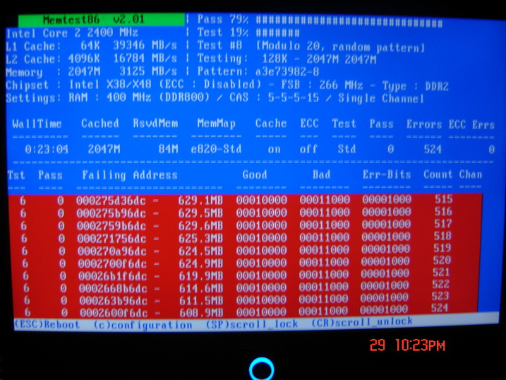

Bueno, la buena noticia es que, ya no tengo pantallazos, al menos desde hace unos diez días o así, y he estado usando el ordenador (o dejándolo encendido) todo el tiempo posible. La mala es que no sé exactamente porque me explico:
Últimamente tenía 2 instalaciones del so:
Un XP sin internet ni programas relacionados (antivirus etc), con lo básico, (el ZBrush, 3ds Max, Adobe Photoshop, Painter, paquete de actualizaciones de win, los códecs y poco más) en esta (aun) no había tenido ningún pantallazo.
Y otro XP32 con todo instalado y con el que me conectaba por medio del wireless ese zydas dichoso y en el que tenía pantallazos casi a diario.
Como comente arriba testeando los módulos de Ram por separado descubrí que uno tenía errores. Quite ese modulo y seguí teniendo pantallazos (en el XP32 con el que me conectaba).
El modulo que me da errores:
https://foro3d.com/attachment.php?at...1&d=1215990473

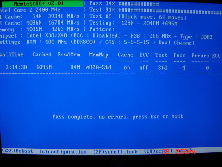

El mismo test con los dos módulos a la vez no me daba error.

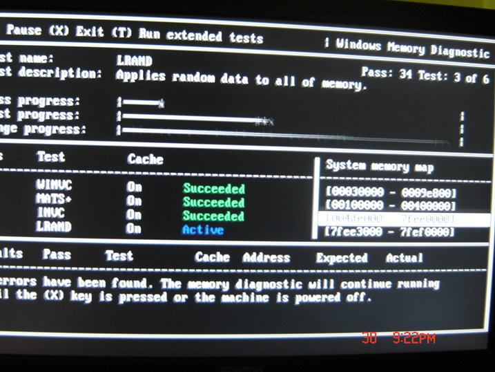

El modulo malo testeado por separado con el Windows diagnostic memory tool no me daba error:
