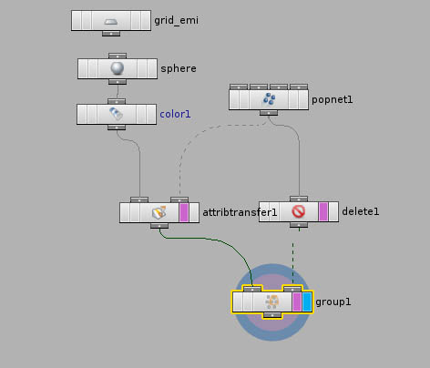

Pongo mi hip, gracias a lo del popnet para separar grupos he conseguido borrar las partículas malignas. Por cierto, Stewie, puedes usar el SOP group para que el merge no te del warning.
https://foro3d.com/attachment.php?attachmentid=53478
2ª actividad de Houdini pintar una bola
Bea, he encontrado otra manera para borrar las partículas pegadas, utilizando un único popnet: en éste, con todas las partículas (tanto las que se quedan pegadas como las que rebotan), las separas en grupos (bueno, lo importante es que una de las dos esté en un grupo). A la salida del pop net conectas un nodo deleete, y seleccione el grupo de partículas que quieres borrar, o el que quieres dejar. Es bastante útil.
Edito: veo que has usado un deleete, pero con dos popnets.

Lo intenté, pero no me funcionó, a la salida del popnet seguro? Edito: vale, ya lo tengo, adjunto captura.
https://foro3d.com/attachment.php?attachmentid=53480
1 Archivos adjunto(s)
Un hip de ejemplo. No lo he probado en la escena de la bola, pero debería funcionar.

Leander han salido dos soluciones aquí:
1. Usando el attribute transfer y el Attribute Create + el nodo point para mantener el color.
2. Hacer un Split con partículas que se quedan pegadas y que manchan permanentemente la bola porque no se mueven de su superficie.
Es que Slime precisamente lo que pretendía era que solucionaramos el problema de dejar la esfera pintada, aunque se alejaran las partículas.
La movida es ésta:
-Si la partícula está cerca del vértice, el vértice se pinta.
Si la partícula se aleja, el vértice se despinta.
Solución a este problema:
-Dejar las partículas pegadas a la superficie.
Fallo de la solución: yo quiero que las partículas reboten.
Solución del fallo: hacer dos grupos de partículas:
Grupo1: (pop network 1) partículas con color random que rebotan en la esfera y se largan. Al rebotar en la esfera pasan a formar parte del grupo colisión (me invento el nombre, no sé que puse en el archivo). Nota: sólo estarán dentro del grupo colisión las partículas que acaben de rebotar, justo cuando rebotan, porque no hemos activado preserve group. Si lo activamos, las partículas que rebotaran estarían después del rebote en ese grupo, y no queremos esto, porque si no seguirían saliendo partículas en el grupo2.
Grupo2: partículas que nacen del grupo colisión. Creamos otro pop network, un source, y a este source le decimos que el SOP es el pop network1, de las partículas que rebotan, y que de todas estas partículas, utilice las que están dentro del grupo colisión.
Ya tenemos partículas que rebotan, y partículas que nacen en el lugar de rebote y se quedan pegadas.
Ahora a pintar. Conectamos un attrtransfer a la esfera, y a éste conectamos como origen no el nodo de las partículas que rebotan, sino el de las partículas que nacen ya pegadas y se quedan ahí, solucionando así el problema de que se pinte y despinte la esfera.
Seguimos, nosotros no queremos ver todas las partículas, sólo queremos ver las partículas que rebotan. Pues al final de todo, creamos un nodo merge, y conectamos todo lo que queremos que salga en el render: el pop net de las partículas que rebotan, la esfera, y el suelo (si es que hemos puesto suelo).
Posdata: el problema cuando haces stop, es que la partícula cambiara su pstate, y las partículas con un valor de pstate distinto de 0, no son calculadas por algunos nodos (no me hagas mucho caso, pero leí algo así).

Creo que no hace falta disparar las partículas contra la esfera, simplemente con que nazcan en ella y el collision en stick tenga un valor más o menos alto en el collision tolerance se pegaran perfectamente y desde el principio.
Cita:
Yo me he dado cuenta de que el algoritmo de Slime sobre randoms colors no es tan random como parece, cada 3 tabs de CD(x) se repite. Aun así, ya había dicho que no está perfeccionado.
¿a qué te refieres? Según la semilla que le des al random éste será distinto. La expresión Rand($id) te va a dar siempre el mismo valor para cada id la uses cuando la uses, y si la repites en los tres componentes, pues al final no tendrás valores aleatorios por componente, sino el mismo en todos.
Si quieres que tenga otros valores ve probando con Rand($id+1), Rand($id+2), hasta que haya alguno que te convenza.
No conocía yo ese truco, gracias.

Pues yo probaré (intentaré hacer) eso que me decís para pegar las partículas. Lo de las actividades y tal, me parece muy buena idea. Para mí uno de los problemas es encontrar tiempo.

Crea las partículas en la superficie de la esfera. ¿Te refieres a un nodo source en un popnetí.

Cita:
Conectas la esfera a un pop network y en pops creas un source pop y ahí le pones los parámetros (use first context, y emit on surface).
