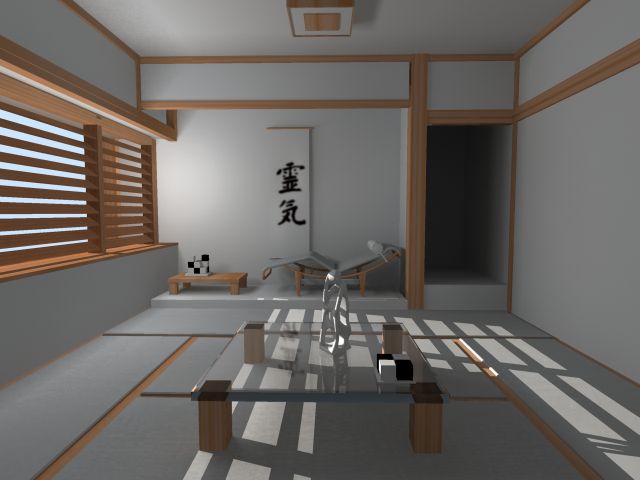

Adjunto la prueba en la que me estuve entreteniendo hoy, no es lo ideal, pero es lo que llevo hasta el momento, espero que con los comentarios de los demás pueda ir mejorando y entendiendo mejor cómo funciona el motor. Saludos.
https://foro3d.com/attachment.php?attachmentid=11517
Pues yo creo que ese interior esta realmente bien, lo del teñir un poco las luces se consigue bien con archivos IES, por ser el color de la luz real, pero supongo que, con dar color sin más valdrá, el tema es dar con el color natural de la luz.

Prueba poniéndole a los materiales un Photon basic en el mapa Photons del apartado Mental Ray connection (o usa directamente materiales Mental Ray con el Photon basic en el mapa Photons), además de mejorar notablemente el color bleed o sangrado de color notaras que los cálculos del mapa de fotones es mucho más rápido.
Sobre la imagen está quedando bien, pero la zona donde entra la luz está muy quemada (el piso) y con tanto color bleed se ve un poco plana (sin definición en las esquinas), trata de usar el ambient oclusión para mezclarlos en mensaje producción y verás las mejorías (si tienes max6 puedes bajarte el Shader dirtmap que hace lo mismo que el AO de max 7). Otro detalle que le veo es que en los huecos de las ventanas no se ve como que entre luz atmosférica, prueba poniendo unas luces de área celestes con menor intensidad (prueba con 0.4 o similar) y dales una atenuación para que se marque la luz en el cielo de la habitación, pero que no false la iluminación del lugar (observa un par de renders con Vray, por ejemplo, y fíjate en la iluminación cerca de los huecos de las ventanas).

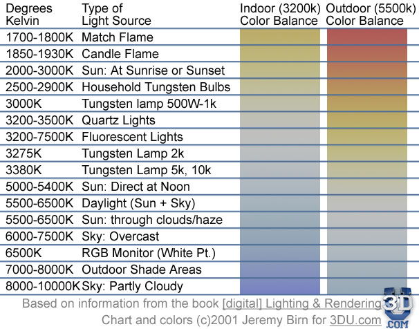

Se me olvidó adjuntar una tabla de colores que puede ser útil para lo de las luces, al menos para hacerse una idea puede servir. Saludos.

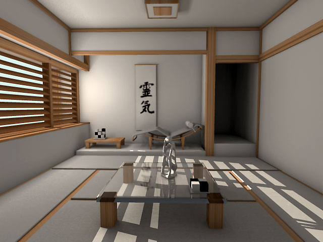

Así lo terminé de dejar anoche, sin lo último que me comento César. Luego lo probaré que en el trabajo me cortan los webs.
https://foro3d.com/attachment.php?attachmentid=11580

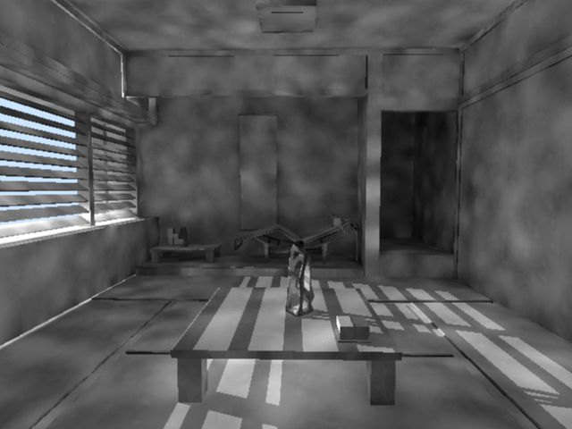

De postproducción muy poco, sólo tienes que hacer un pase de AO y ponerlo en una capa superior a tu render base en modo multiplicar para lograr mayor definición (si te quieres evitar ese paso tendrías que subir mucho los settings del FG mucho).
En el render además de la fuga de color (con el Photon basic la reducirías bastante) creo que hace falta que entre más luz por las ventanas (que se marque un poco más la entrada de luz, activaste las sombras en las luces de las ventanas?), también veo que tiene problemas de a la imagen (quizás con subirle solo un poco el muestreo mejoraría).
Seguramente los tiempos aún los puedes bajar bastante, una de las causas del tiempo de render elevado puede ser el Glossy del piso (acapara casi 1/3 de la imagen), para pruebas yo suelo no usar ningún tipo de desenfoque en los reflejos y a la hora de la verdad lo activo (no es tan necesario probarlo, sabemos cómo quedará). Otra cosa que te puede afectar el tiempo de render es el FG, por eso hacemos el pase de AO para evitar tener que usar settings muy altos en el FG y así ahorrar tiempo.
Otra cosa que yo hago a modo de aprendizaje es intentar iluminar la escena, pero que todo tenga un mismo material (gris o blanco) así verás cómo afectan los settings a la definición del render, con escenas con materiales esa definición se puede disimular por cambios de texturas/colores en cambio si es todo gris es mucho más evidente si le falta o ya está bien así. Saludos.
Perdonarme, pero, y hacer un pase de AO que es, poner como material Diffuse a todos los objeto y tirar el render?
Hacer un material del tipo Mental Ray con el Shader Ambient Occlusion en el mapa surface y aplicarlo a toda la escena (para que no pierdas los materiales originales de cada cosa puedes usar la opción material override de la pestaña procesing de la ventana de render f10), luego ese render lo mezclas con el render base mediante postproducción y listo.
No es para nada engorroso sino más bien bastante rápido y con el override material te ahorras cambiar los materiales de toda la escena. Para el AO no es necesario activar ni GI, ni FG ni nada de eso, el Shader se encarga de todo. Saludos.

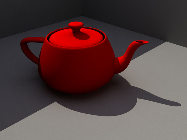

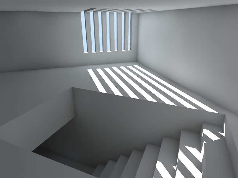

Y bueno, aunque no son gran cosa, publico las primeras pruebas que estoy haciendo con el motor. La verdad, es que me está gustando ya iré publicando más cosas (a ver qué tal la iluminación por HDRI, por ejemplo).
Imágenes:
1. Solo AO con el Shader dirtmap.
2. Skylight + target light con sombra RayTrace + GI (1000 fotones por sample, radio 3, 500000 fotones por luz, global energy multiplier 100) + FG (350 fotones, radio 0,35) + 1-16 a. Unos 5 minutos de render.
3. Casi lo mismo que antes, pero con Shader Carpaint.

La última tetera está mal iluminada, suponiendo que la luz viene de atrás y proyecta esa sombra, la parte superior de la tetera que sobrepase la sombra de la pared debería estar iluminada y no tan oscura, ¿no? Por lo demás esta way.
3d-chiklete: Bastante mejor en cuanto a color bled, pero, se ve como que se te olvidó activar las sombras de área de las luces de las ventanas (o no las has usado), se ve un poco extraña la imagen (sin sombras) lo que le resta realismo.
Vancorso:
Enhorabuena, el Shader dirtmap es el mismo que el Ambient Occlusion que viene con max7, sin duda sumamente útil y ahorra bastante tiempo de render, por cierto, las imágenes están un poco oscuras para ser de un exterior? Es un detalle, leíste en este hilo unas 2 páginas atrás? Ahí hablaba algo de optimizar un poco los parámetros para obtener renders más rápidos (pensando en exteriores), esperamos verte más a menudo por aquí. Saludos.

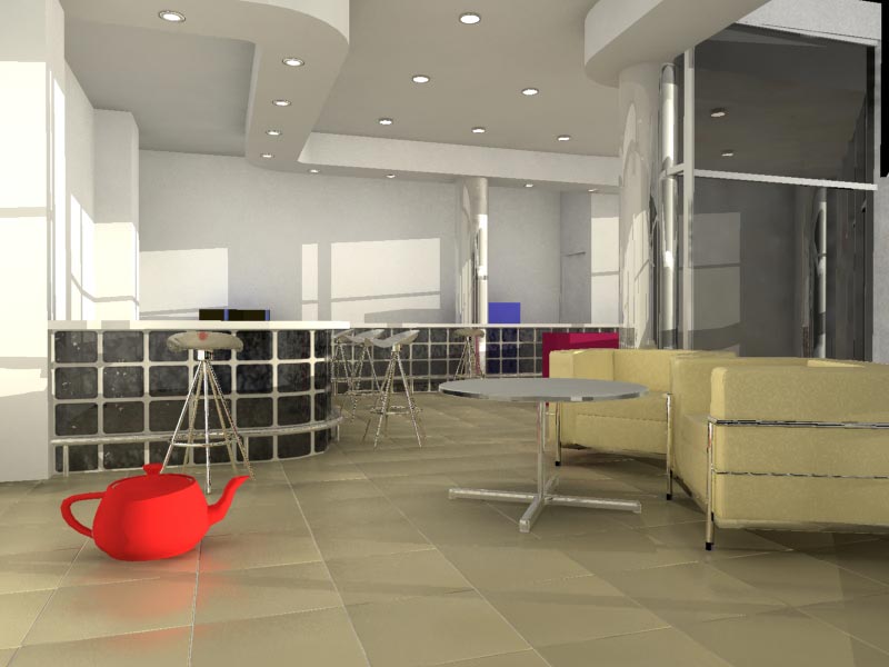

Muy bueno, enhorabuena por el render muchísimo mejor. Tiene problemas de antialiasing y quizás mucho Bump en el piso (quizás, no sé), el resto se ve bien, quizás un poco más de contraste para darle una sensación de mayor profundidad, pero eso ya es cosa de gustos, no sé qué más decirte además de que te está quedando muy bien.
Algún comentario distinto a lo dicho de cómo la estas iluminando? Saludos.
La verdad que nada de lo que no me hayas dicho ya en algún mensaje, me estaba volviendo loco en iluminar una habitanción sin apenas entrada de luz desde el exterior y nada en el interior y he comprobado que en esos casos si que hay que trapichear en postproducción, pero en ciscunstancias normales de viviendas, yo creo que siempre hay ventanas normales para que entre buena luz.

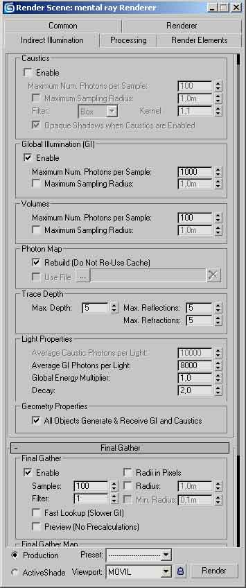

La escena solo tiene una Sky y una direct con Ray Traced y estos los parámetros, méteme caña a ver en qué me he equivocado, que será en mucho.
Una imagen 2 horas y otra 3 a 800 por 600.
También te paso otro render del suelo, que es geometría sin Bump, tarda menos que si me lio con materiales.

La gran lentitud en tus renders se debe a que no estas optimizando ningún parámetro en el FG al dejar los radios máximos y mínimos al antojo del programa (un 10% del radio más grande de la escena creo haber leído en la ayuda de max), para el radio de los fotones con el valor por defecto en la mayoría de los casos va bien (aumentando la cantidad de fotones que lanzas por luz que viene por defecto, eso depende de la escena, pero con 150000 generalmente a mí me ha dado buenos resultados, con 8000 tienes un mapa de fotones muy débil, sube ese parámetro) pero los radios por defecto del Final Gather no están tan correctos, yo usaría la receta que dió dumdum hace varios mensaje atrás donde decía que para el radio max pusiéramos 10pregunta (traspasándolo a las unidades de tu escena, si modelas en centímetros entonces 1000cms y así con las otras unidades) y para el radio mínimo 5 metros.
Otra cosa que he leído del Final Gather es que el filter lo único que hace es estorbar, lo que ganas teniéndolo en 1, 2 o 3 es la nada misma mientras que en cuanto a tiempos afecta un poco (es una diferencia leve, pero afecta), yo lo desactivaría dejándolo en 0. Sobre lo de la postproducción cuando hay pequeñas entradas de luz no es tan así, en esos casos puedes jugar con la energía (global energy miltiplier) de los fotones para que sean más potentes, con eso logras introducir más fotones a la escena, no temas cambiar ese valor que ayuda muchísimo en muchos casos complicados.
Otro parámetro que influye en el tiempo de cálculo es el 3ds Max depth que según tengo entendido determina el número de rebotes con los cuales se calcula la iluminación, entre más rebotes mejor, pero más lento es el cálculo, prueba bajándolo y verás que hay algunas diferencias en cuanto a tiempo de render que pueden llegar a ser importantes (el Final Gathering también tiene max depth, se setean por separado, no tienen porque ser iguales).
Me parece que si optimizaras esos parámetros puedes disminuir radicalmente el tiempo de cálculo (que debe ser alto), el tiempo en el render mismo (cuanto se demora en trazar la imagen) no hay mucho que hacer, eso dependerá de la geometría, materiales, iluminación, pero en cuanto a cálculo (que debe ser la mayoría del tiempo en tu caso) puedes mejorarlo mucho. Saludos.

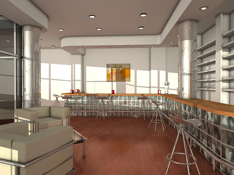

Vaya César, ya he tomado nota, se sale lo de los materiales. Mirar esto a ver qué os parece.
https://foro3d.com/attachment.php?attachmentid=11795

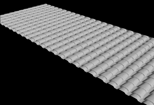

Sabe alguien de algún tutorial del Shader displacement de Mental¿
Sobre la escena la veo muy bien salvo que te has pasado con el Ambient Occlusion (bájale la opacidad a la capa que lo contiene), el resto muy bien.
Lo de los materiales es un truco muy efectivo y versátil, te ahorras varios problemas de tileado y de monotonía en la repetición, a mí al menos me ha servido bastante y me alegra poder compartirlo.
El Shader displacement no tiene mucha ciencia, pones un displacement del material Mental Ray (o la conexión Mental Ray de cualquier material) un material tipo 3d displacement y luego dentro de ese material cargas la imagen (extrucion map), con eso ya tienes tu desplazamiento, hay un truco para que se vea mejor el desplazamiento (más suave y más rápido el render) que se trata de ir a la ventana del render (f10) y en la pestaña renderer desactiva la casilla view del apartado displacement. Saludos.
Pero veo que para el displacement hay que subdividir, por ejemplo, un plano mucho, ¿no?
No, para nada, funciona igual que Vray en ese sentido, no depende de la subdivisión de polígonos para el desplazamiento, te dejo un ejemplo de un plano con 1 segmento solamente con el desplazamiento de tejas, es sólo para que te hagas una idea. Saludos.

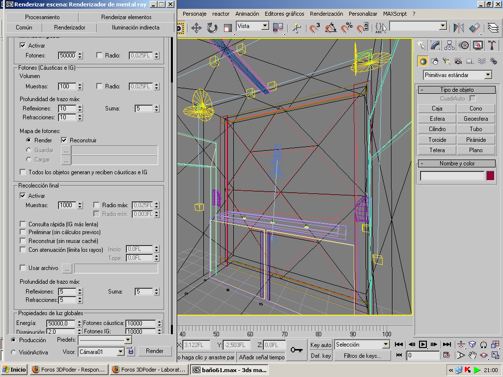

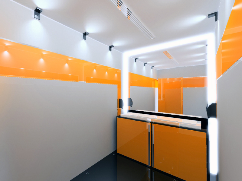

Señores Mental-adictos este es mi primer render con Mental me tardo aproximadamente 6h de cálculo de FG y 1:2 de render no se para qué sirven la mayoría de los parámetros podrías decirme algo por encima para qué sirven gracias.
Posdata:
Os dejo el render y una captura de los parámetros que puse.
La última fotografía es de un japonés que no se lo que usara, pero mataria para que me diese un par de clases rápidas para poder llegar a ese nivel tan impresionante.
Posdata:
No tiene atialising y el neón es de Photoshop.

Es lógico que se demore tanto el render con esos parámetros, modificaste muchas cosas de forma indiscriminada (seguramente por no estar muy seguro de para qué sirven).
De arriba a abajo en los parámetros de render yo te recomendaría:
-Fotones: 1000.
Este valor define la calidad del mapa de fotones, con 100 ya tienes suficiente (no confundir con la cantidad de fotones lanzados por cada luz).
Activar casilla radio.
Con esto ganas control en el tamaño de tus fotones y puedes definir la cantidad de fotones (ojo con las medidas de tu escena, debe tener concordancia con las unidades del 3dsmax y a escala real).
Profundidad de trazo: todo en 5.
Con 5 rebotes tienes más que suficiente para la mayoría de las escenas.
Bajar los samples del FG: a 100 para empezar.
Es la cantidad de muestras consideradas para el FG, entre más uses más se demorara el render.
Activar los radios max y mín:
Según se dijo en este mismo hilo prueba con 10preguntapara el max y 5 para el min (ojo que si modelas en centímetros debes poner 1000 y 500).
Con respecto al modelo veo que tienes una malla subdividida (quizás pensando en una similitud en el funcionamiento de la radiosidad con Mental Ray) pero en el caso de la mayoría de los motores de render (al menos todos los que conozco, no digo todos porque seguro habrán excepciones) lo que se usa para el cálculo de la iluminación es la superficie y no los vértices (como en la radiosidad), puedes usar mallas limpias y no afecta en nada el cálculo o resultado de la iluminación.
Lo del antialiasing lo ves en la pestaña renderer en samples per píxel, anda aumentando gradualmente los parámetros para que veas su efecto en el antialiasing (a).
Lo del neón es tal como te dije (aunque hay otras maneras), si usas un material auto iluminado (o con un output en el mapa de auto iluminación) puedes hacer que ilumine a su entorno inmediato, el efecto se verá al activar el FG y para regular su intensidad tienes que cambiar el material y no el FG (entre más auto iluminado, más iluminara a su entorno).
Sobre la imagen se ve muy trabajada, pero seguro puedes llegar a renders como ese (en cuanto a iluminación), con Mental Ray lo puedes conseguir sin mayores problemas (no digo que sea fácil o que yo lo haría en un 2x3 sino que Mental Ray no te limita a resultados inferiores, el motor de render te permite hacer ese tipo de escenas sin mayores problemas, el llegar a eso o no lo pone uno mismo). Saludos.
Gracias tío muchas gracias tomo nota ahora estoy un poco liado, pero te mostrare los arreglos. Gracias.
Gracias César puse lo que me dijiste y mucho mejor, la imagen 2.jpg me tardo 6min y la 1.jpg 6h, bueno no está mucho mejor, pero bueno el tiempo que me he ahorrado es una pasada, lo que no sé es porque ya no me sale la sombra que esta señalada.
Gracias tío.
https://foro3d.com/attachment.php?attachmentid=12067
https://foro3d.com/attachment.php?attachmentid=12068
Es que tienes que, agregarle el pase de AO, selecciona todos tus elementos y asigna un material del tipo Mental Ray con un material Ambient Occlusion (max7, si tienes max6 puedes bajarte el Shader dirtmap que hace exactamente lo mismo), dentro de ese Shader debes especificar una distancia máxima a considerar para ocluir el color y los samples (son los que determinan la cantidad de grano del render), una vez le asignes ese material a todos los elementos de tu escena tira un render (sin GI ni FG), ese render guárdalo y en postproducción (Photoshop o algún programa de edición) ponlo en una capa sobre el render que ya tienes y cambia el modo de fusión a multiplicar, ajusta la opacidad a gusto y ya lo tienes. Si revisas se ha hablado bastante de este Shader (desde la primera página).
Mejoró una enormidad el tiempo de render (y dicen que Mental Ray es lento, si ajustas los parámetros la cosa se compensa). Saludos.

E. Ya nadie publica nada aquí. Bueno pues poste yo, os dejo una escena con la que estoy más o menos aprendiendo a comprender los parámetros del final.
Venga meterle mano y me contáis.
https://foro3d.com/attachment.php?attachmentid=12130
https://foro3d.com/attachment.php?attachmentid=12133
Una prueba rápida (3 minutos de render) con GI+FG+AO. A diferencia de lo comentado esta vez probé con luces de área fotométricas para los huecos por dónde entra la luz. El resultado no es malo, pero faltó mayor cantidad de fotones en la GI. No tiene control de exposición (prefiero controlar la iluminación con el energy de los fotones y no falsear la iluminación con el control de exposición, opinión personal). Saludos.
https://foro3d.com/attachment.php?attachmentid=12142
