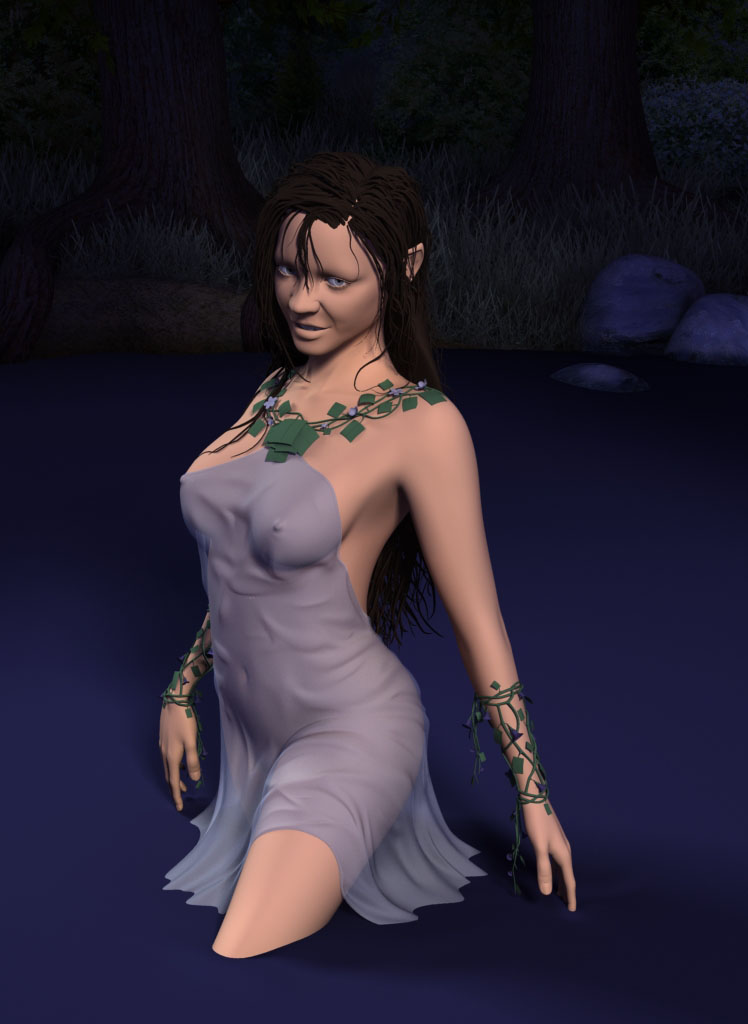

Aquí tenéis una actualización. He texturizado la parte del fondo (y solo eso, del personaje son todo colores, no hay texturas aun) y le he puesto una iluminación más nocturna. Decidme que opináis de las texturas en general (están casi acabadas, supongo que, le añadiré algo de reflexión en la parte mojada de las rocas y el árbol) pero sobre todo me interesa a ver qué os parece la iluminación del fondo, por que la quiero oscura para que no resalte más que el personaje y por que es de noche, pero no sé si ahora está demasiado oscura. Que opináis?

Vaya sinceramente pensaba que le ibas a dar un toque más al estilo atardeciendo, pero bueno, el tronco de la derecha está demasiado recortado, la piedra que está por encima, la más superior, tiene como mal el mapa, o la textura, si te fijas hace como unas diagonales en la parte central, sigue y ánimo.
Con los brillos mejoraran las texturas. El modelado de la orilla, me parece que llama la atención por lo uniforme, es muy recto.
La textura del agua va a ser importante.
Dale caña, que va muy bien.
Pide muchos detalles: musgo en las rocas, un área de barrizal en la orilla, cosas flotando sobre el agua (alguna hoja o rama), y sobre todo si la escena es nocturna, un estupendo reflejo de luna le sentaría de fábula.
La lástima es que, si es nocturna, tu ninfa (¿tiene nombre?) tendrá que estar más oscura, más que verla se tendría que intuir.

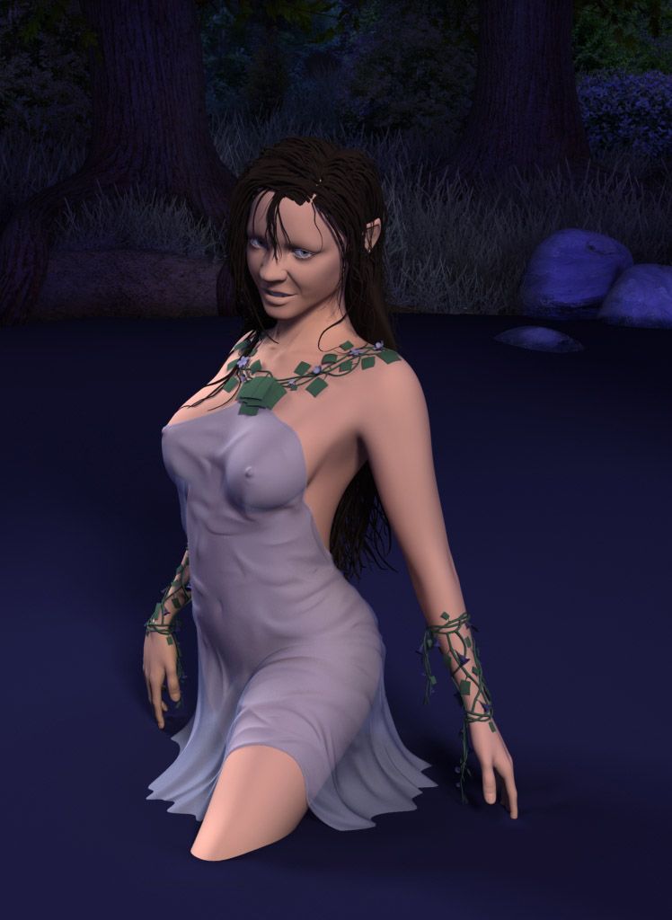

Solo le he retocado la iluminación de momento, sobre todo por la parte del fondo que es la más problemática por lo que veo. Se ve mejoré.
Mars Attacks-> llamemosla sra, ninfa por el momento, porque no estoy inspirado para buscar algún nombre con gag, gaste todo mi ingenio poniéndole sergi antana a una lagartija hace tiempo, y con eso quede saturado (y los que sepan catalán ya me entenderán, y luego se lamentaran por haberlo entendido). Lo del musgo lo probé i no me gustó como me quedo, pero me ha gustado eso de alguna hoja flotando por ahí, pondré alguna a ver cómo queda. Y lo de la luna sin duda sí, eso lo tenía clarísimo desde el principio, una enorme reflejada en el agua justo por su parte de atrás, como embolviendola.

Posdata: sigo viendo el fallo de la piedra.
Esa orilla necesita más trabajo del que tiene. Lo mejor sería que te hicieras con fotografías de orillas reales de bosques y trataras de replicar alguna.
Por cierto, no sé si será mucho pedir, pero quedaría bien que simularas la propiedad de cohesión del agua, ese efecto que hace que cuando algo se hunde en el agua haya como un pequeño reborde a su alrededor que forma una montaña (bueno, si metéis un dedo en el agua veréis a lo que me refiero). Esto para la parte de la pierna, más que nada. Algo muy sutil que refleje la tensión interna del agua.
Hablando de tensiones internas, me voy a buscar una pared.
Primero, lo primero, esstupenda señorita, elfa, creo que nadie lo había dicho hasta ahora, ¿no? Ahora la sugerencia, creo que podrías aumentar la iluminación del fondo siempre que mantengas el color azul. Es un truco muy utilizado en el cine: iluminación azul= noche. Si además juegas con el contraste fondo azul = frío, más lejano, versus primer plano con colores cálidos, más próximo, la escena puede ganar en profundidad y claridad.
Puedes hacer una prueba iluminando a la elfa como si alguien en la orilla sostubiera una antorcha (¿un afortunado elfo?) que esa luz anaranjada sea la luz clave para iluminar a la elfa y que la luz de la luna (azulada) haga el contraluz que te separe la elfa del fondo.
No sé si me he explicado bien, si la idea te parece interesante y necesitas que la aclare dilo, que son las 5 am y solo tengo activas cuatro neuronas. Un saludo.
Esa orilla me pinta bien si modelaras el agua y simularas la luz de la luna, estaría mucho mejor, ah el reflejo de las estrellas sobre el agua. Saludos.

YeraY- -> realmente es que solo toque luces, nada de texturas, pero mirando por encima no consigo ver que parte es la que ves estirada. Diría que simplemente es la piedra, que es así.
Mars Attacks -> no pides ni nada. La verdad es que, ahora estoy con el agua, y como no me dedique ha modelar todos los bordes alrededor de la pierna, manos, va a ser muy complicado, de todos modos, la pierna hace como una ola por que se está moviendo, con lo que no creo que se apreciará el efecto.
Greenpeace -> supongo que cuando le ponga texturas y materiales al cuerpo, tela, quedará más contrastado los colores cálidos en primer plano y los fríos al final. Aún no me he decidido si aumentarle la luz en el fondo o no, supongo que, esperare a que avance la cosa para verlo mejor, pero si lo hiciera sí, sin duda seria siempre con tonos azules.
Necromancer -> es en lo que estoy ahora precisamente. Estrellas diría que no se van a ver demasiado, porque hay un gran reflejo de la luna que llena bastante, pero, en fin, ya es esa la idea.
Lady_blue -> bueno, el pelo es un poco experimento de momento, hasta que no le ponga textura no tengo ni idea de si quedará bien o no, pero bueno, la idea es que quede cómo mojado así que, tenía que ser algo así.
Para ahorrarte trabajo modelando las olas alrededor de la pierna podrías pondrías aplicar al agua un modificador rizo y ajustarlas a la forma de la pierna, rocas o lo que sea con un FD.

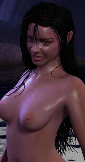

Pues va quedando cada vez mejor. Yo te apuntaría dos detalles. Uno, modelar por el cuerpo tres o cuatro chorretones de agua, o gotas gordas, y otro es que en mi opinión, en la unión de la frente con el pelo deberías marcar el nacimiento de los pelos, ahora queda demasiado uniforme, y tal vez se deberían ver pequeños espacios, no sé si me explico, aunque creo que no, a ver si alguien que sepa lo que quiero decir lo explica mejor. Aunque esto último tal vez sea más fácil hacerlo después con el Adobe Photoshop.

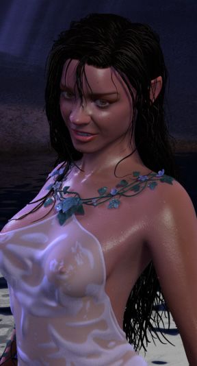

Pues aquí llega otra, unos pocos cambios en el pelo y el collar de hojas. Tema gotas ya tiene, pasa que en pequeño cuestan de ver (y además en los últimos renders estaban escondidas, con lo que se hace aún más difícil de ver. ) y lo del pelo ya se ha que te refieres, lo tendré que mirar por que en grande se ve bien, pero en pequeño parece todo continuo.

El verde del collar. ¿un poco apagado quizás? Búscale un verde más vivo.
Gracias por los comentarios. Bueno, ahora estoy haciendo un render tamaño enorme para acabar de encontrarle los fallos (texturas estiradas y ese tipo de cosas) y cuando los corrija haré ya el render final, o sea que, si no pasa nada raro acabare durante esta semana que viene. Pasa que va extremadamente lento esto, especialmente la ropa y otras partes con transparencia, pero, en fin, paciencia que es solo una imagen.
El tema del tono del collar, no he publicado ningún render de eso, pero los de los brazos son de otra planta, y tienen un color más claro y verde, con lo que contrasta con el de arriba y en general diría que queda bien de esa manera. Pasa que tenía que dejar algo sin enseñar antes del render final.

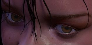

Sé que es una tontería, y no me había dado cuenta, y no sé si alguien lo ha dicho ya, pero la chica parece que te está mirando a la boca o al cuello, no sé, o eso es el monitor, ni idea, un abrazo.
Opino lo mismo tiene como la mirada perdida, estaría mejor que mirase directamente a los ojos del que la mira.
Lo cierto es que es lo que más ha comentado la gente últimamente, pero por más que he mirado esa parte yo la veía bien. La mayoría dicen que le suba un poco la vista, pero pasa que para subirsela sin que quedará raro tendría que mover los párpados también, en principio me gustaría evitarlo. Haré algunas pruebas con los ojos, porque si tanta gente dice lo mismo será por algo, pero no sé si lo acabare cambiando o no, por que como digo yo por más que mire me da la sensación que mira a cámara.
Vaya, te sales tío con el trabajo de texturizado. Vaya ¿puedo tocarla? Aunque sea solo medio limón.Creo que el truco está en subir la luminosidad a la imagen que está un poco oscuro y no se aprecia ese detalle de la mirada. Saludos.Cita:
Hola, pues mi opinión sobre la mirada por lo que yo veo es que solo un ojo esta viendo a la cámara (el que marque con el círculo rojo) y el otro un poco hacia abajo, bueno es lo que a mí me parece, pero puede ser por el tamaño de la imagen y no se aprecia mucho la mirada.

Respecto a lo del tamaño, en la página anterior a esta hay un render de cerca de los ojos, donde se puede ver mejor. Yo es ese el que miro para determinar si mira bien o no.
