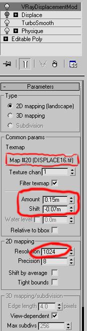

Vaya, cuánta respuesta. Muchas gracias a todos. Luroc : realmente no es muy difícil, te voy a explicar un poco los parámetros y eso.
Una vez que tienes en ZBrush la parte o modelo modelado, para sacar el mapa de displace (como el de Normal Map) has de bajar al nivel más bajo de subdivisión, porque ZBrush lo que hace es calcular la diferencia en la malla del nivel de subdivisiones en el que estas hasta el más alto que tengas hecho.
Normalmente se suele guardar un Morph Target en ZBrush, nada más importar la malla, antes de empezar a zbrushear, por que el ZBrush te cambia el nivel más bajo según vas modelando, pero esto es principalmente si la malla que usaras después en el 3ds Max es la que importaste primero.
En mi caso, y para el bicho en alta, de los 7 niveles de subdivisión me bajaba al 2 y borraba el 1, para tener una malla que, aunque un poco más densa de la que partia (recuerda que era un Low poly de 5k), no resulta difícil de manejar en 3ds Max y, es más fiel al trabajo de modelado hecho dentro de ZBrush.
Una vez que generas el mapa de displace, le puedes invertir la y dentro de ZBrush o ya al exportarlo en.tif fuera en Adobe Photoshop.
Luego en 3ds Max, como he comentado antes, ya parto con una malla que he exportado desde ZBrush (el nivel 2 de suvdv). A esa malla le pones un MeshSmooth con 2 o 3 iterations a la hora de render, luego le metes un Vray displacement mod.
Dentro de los parámetros de este modificador, yo elejí 2d mapping (es el más rápido), le pones el mapa de displace sacado de ZBrush (que sea de 16bits y grises, eso es lo que te saca el ZBrush de todas formas).
Luego en amount y shift es donde controlas la cantidad de desplazamiento, aquí tienes que ir probando, la única regla es que el shift ha de ser la mitad del amount, pero en negativo.
La resolución te da más detalle o menos, de entrada viene a 512, en teoría debiera de ser el tamaño de tu mapa (el mío es de 4096px), pero yo he tenido problemas si lo subo más de 3500, de todas formas, con ponerlo a 1024 ya verás cierta calidad.
Lo otro de precisión no lo suelo tocar.
Un detalle es que, alguna gente tiene problemas de banding, errores en el desplazamiento, como una especie de ruido, esto se suele arreglar, si dentro del material editor de max, el parámetro blur del mapa lo pones a 0.01. Yo no he tenido problemas con esto. Pero aun así lo suelo poner.
Y eso es más o menos, espero que se me entienda bien, y si tienes alguna duda, coméntalo y gustoso si puedo te la resuelvo.
También comentaría, que antes de elegir tirar con Vray (IkerClon en este hilo sugirió cuando empezaba a probar el displace), he probado con el displace del XSI, el de Mental Ray del 3ds Max, el displace del 3ds Max, y el Vray es mucho mejor que todos estos en calidad y rapidez.

Si, el tutorial de Sokar esta de miedo para empezar. Luroc : el problema del displace del 3ds Max es que cantidad de detalle quieres sacar. Por que como el detalle depende de la malla, necesitas subdividir la geometría bastante, tanto como para que max diga, eso te lo subdivides tú y va y se cuelga. Yo con 3 iterations de MeshSmooth el bicho se veía genial (y encima en los viewports), pero no salía todo el detalle, la malla tenía 700.000 polys. Y ya no podía subdividirlo más, ni en las vistas ni siquiera a la hora de render, evidentemente es un problema de hardware, si tienes la supermaquinona pues igual con el displace del 3ds Max puedes funcionar. Hasta luego.
