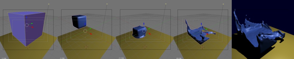

Me pregunto yo. ¿Cómo hacen para que los fragmentos colisionen con el suelo cuando le aplicas el exploder modifier de las partículas? ¿acaso le han metido ya los rigid bodies o simplemente utilizan los softwares?
Blender 2-37 release y avances
Cita:
Creo que simplemente efectores, hay que investigar (o tener paciencia y esperar).
Cita:
Utilizan las colisiones simples de las partículas (cada trozo, una partícula) por eso no es perfecto y los trozos atraviesan el suelo en algún punto.

In the previous versión it would Simply fall straight down). Also.
Added is a related pressure force which causes a Mesh todo maintain.
Its volume (prevents crumpling). Both of these can be switched on with.
An added button in the Softbody interfaz, and a slider has ben added.
For the stifness of the volume-preserving force.
http://projects.Blender.org/pipermai...er/012259.html.
