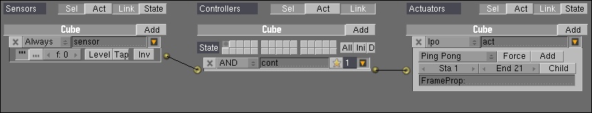

Alguien puede comprobar la ipo ping pong y Flipper del Game Engine de la 2.49b. Porque a mí no me va. ¿el 2.49b era la que tenía menos bugs que la 2.49a, no es así?
A mí me funcionó ping-pong con true level triggering activado en el sensor.Cita:

Ambos funcionan perfecto aquí.Cita:
La 2.49b es la última versión oficial de la Blender foundation, por ende la que está más revisada y con menos errores.
(Claro que sí te compilas tu propio Blender o bajas alguna versión algo más reciente de www.graphicallorg tendrás alguna que otra mejora más).
Gracias, activando eso, si funciona, la verdad que antes no había que activar esa opción, aunque no recuerdo si vendría activada por defecto en versiones anteriores.Cita:

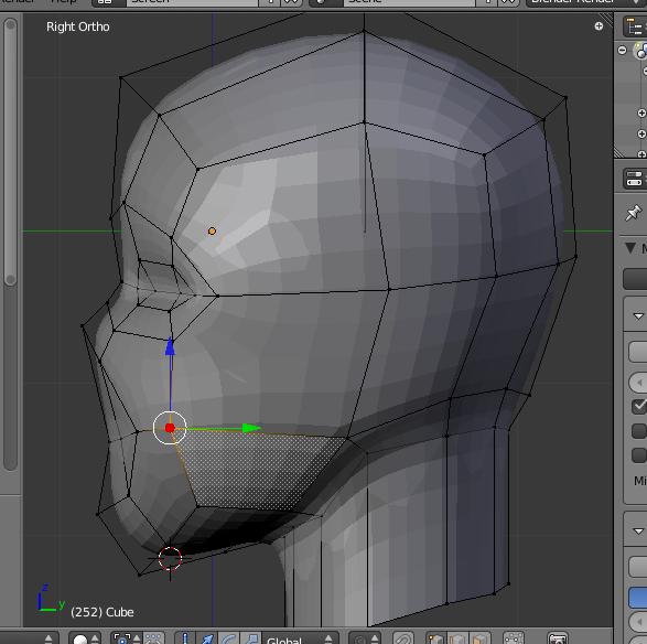

Hasta hoy pruebo los n-Gon y me gusta cómo están quedando, algo menos que envidiarle a max, al fin el mundo marcha como debe ser. http://www.graphicall.org/builds/bui...n=show&id=1165.
Archivo adjunto 117012
https://foro3d.com/attachment.php?attachmentid=117012
Max, Wings3d, Autodesk Maya y creo que casi todos los demás programas decentes, en todo caso lo importante es utilizar los N-Gons como algo transitorio, una herramienta para conseguir una mejor topología de manera más rápida.Cita:
Tienes toda la razón Shazam, los usare con sabiduría.
Sabes que, acabo de pensar en lo que dijo someartistí era algo como: modelar con Ngons tan sólo es otra forma de gobernar los polos. Creo que puede llegar a ser aceptable tener Ngons de 5 aristas en un modelo final, siempre y cuando la versión Subsurf exhiba unas buenas características topológicas.Cita:
Lo importante es utilizar los N-Gons como algo transitorio, una herramienta para conseguir una mejor topología de manera más rápida.
Yo también veo lógicos los N-Gons de 5 aristas son ideales para subir o bajar resolución en zonas concretas sin enmarranarlo todo.
Los N-Gons, del grado que sea, son polos. Y ya está. Hay que saber un poco que pasa con los polos para poder usar los N-Gons sin joderlo todo y conservar los loops (que el final es lo que importa).

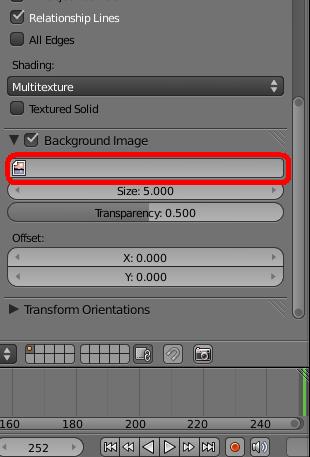

No sé si lo estoy haciendo mal, pero creo que aquí falta un botón para abrir la textura que se quiere poner en el visor.
Archivo adjunto 117136
Hay que ir a algún material y cargar una textura para que aparezca en la pestaña y poderla seleccionar, no sé si esto es así o es provisional, es algo tedioso y va contra la filosofía de hacerlo todo más fácil y rápido, si lo estoy haciendo mal como siempre gracias por la ayuda.
https://foro3d.com/attachment.php?attachmentid=117136
Tienes que tener la imagen cargada, no hace falta ningún material ni ninguna textura, pero la imagen debe a ver sido cargada previamente (por ejemplo, desde el UV editor).
Sí, supongo que, pondrán un botón extra para cargar directamente.
