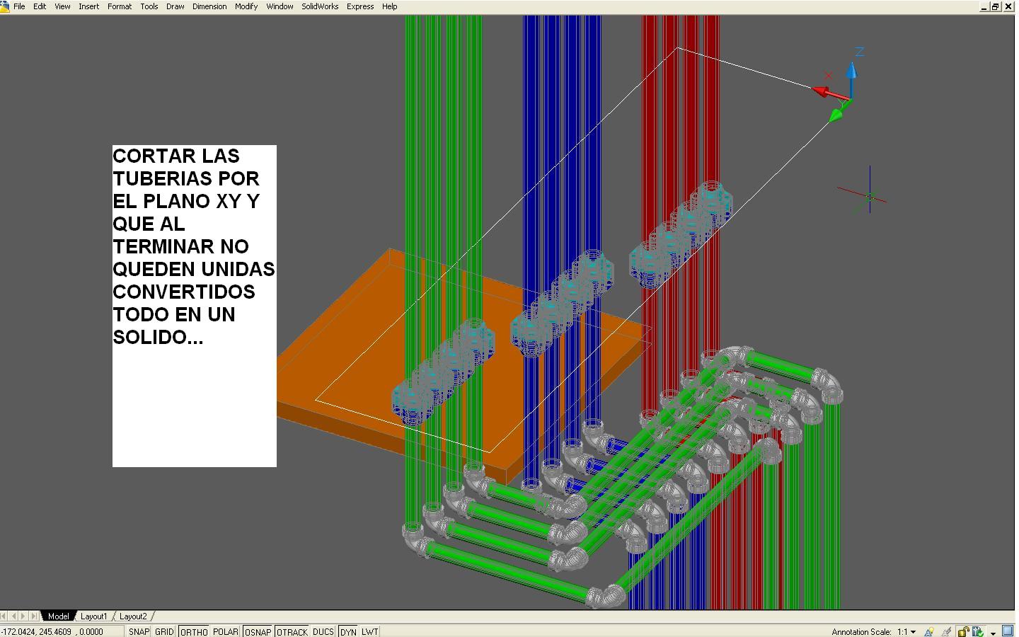

Alguien se ha imaginado cortar 70 barras redondas paralelas de 1 pulgada de diámetro y 2000 milímetros de largo (distancia entre ejes 500 o 800), cortarlas y dejarlas a. No sé 1 metro o medio metro. Con tan solo un corte? O sea normalmente usamos slice (cuchillo) porque la mayoría sabe que si cortamos las 70 barras de 2000 milímetros y lo queremos dejar a 1000 milímetros el resultado se une o sea por más que yo vea las 70 barras cortadas se humilde en un solido alguien sabe cómo cortar si es posible mil barras y al final el resultado no se una?
¿si cortamos 70 líneas (barras) de 2000 de largo para dejarlas a 1 (1000 mm), se unen las barras?Cita:
Me quedo perpejlo con las preguntas que hacéis. No entiendo en absoluto a qué te refieres cuando dices que se convierten en un sólido (supongo que, aparentemente). Por farvor, plantea bien la exposición de la pregunta porque no tiene sentido lo que dices, no digo que no tengas parte de razón en lo que quieres preguntar, pero no se entienden.
¿No será que esas barras tienen grosor (según dices 1 pulgada) y que ese grosor se refleja en el dibujo, bien porque sea una polilínea con grosor o porque el tipo de línea se muestre con grosor y ese pueda ser el motivo de que se junten en un sólido? Que no cree que sea ese el problema porque no puede ser.
Sean barras, tubos, rectangulares o cualquier solido -lo que digo es que, si al ser cortardos no se unan al final, en la imagen muestro unas tuberías que debo cortar por dónde pasa el plano, pero debe conservar las dos partes, si ya se debo poner kep both sides, para conservar las partes, pero aparte de eso quiero cortarlos de un solo slice. Y no cortar uno por uno, ymaginence que fueran 500 tuberías paralelas? Además, si selecciono todas las tuberías y le doy slice ya saben que se van a unir.
https://foro3d.com/attachment.php?attachmentid=144155
Ya puse la imagen les explico chicos. El archivo pesa bastante son 105mbno lo puedo subir la pregunta es sencilla. Solo quería saber si hay otra forma de cortar sólidos separados con la herramienta slice (de un solo corte) y al cortarlos no queden unidos. Que nadie ah intentado cortar sólidos separados con un plano de corte y no saben lo que sucede? O mejor dicho como quedan al final si le doy click a uno de los 2 sólidos. (pues quedan unidos) visualmente no se aprecia, pero. Si le doy clic me marca todo un solido como si se convirtiera en un grupo. Y ahora imaginen que quiero contar 20 o 30 o 40 tuberías paralelas cómo está en la imagen (hacerlas más pequeñas. O sea disminuir su longitu, d.) ¿Qué voy a tener que hacer 1 por 1?
Ya encontré la respuesta gracias.

Resulta que estoy necesitando una herramienta que sé que existe, pero no recuerdo, con la que el AutoCAD me permita crear en 2d una entidad, un elemento o una superficie que al colocarse sobre otros elementos, oculte lo que está detrás. Quiero saber que elemento es, que orden es y si es posible, que características tiene?
Les quedo altamente agradecido, muchos éxitos.
